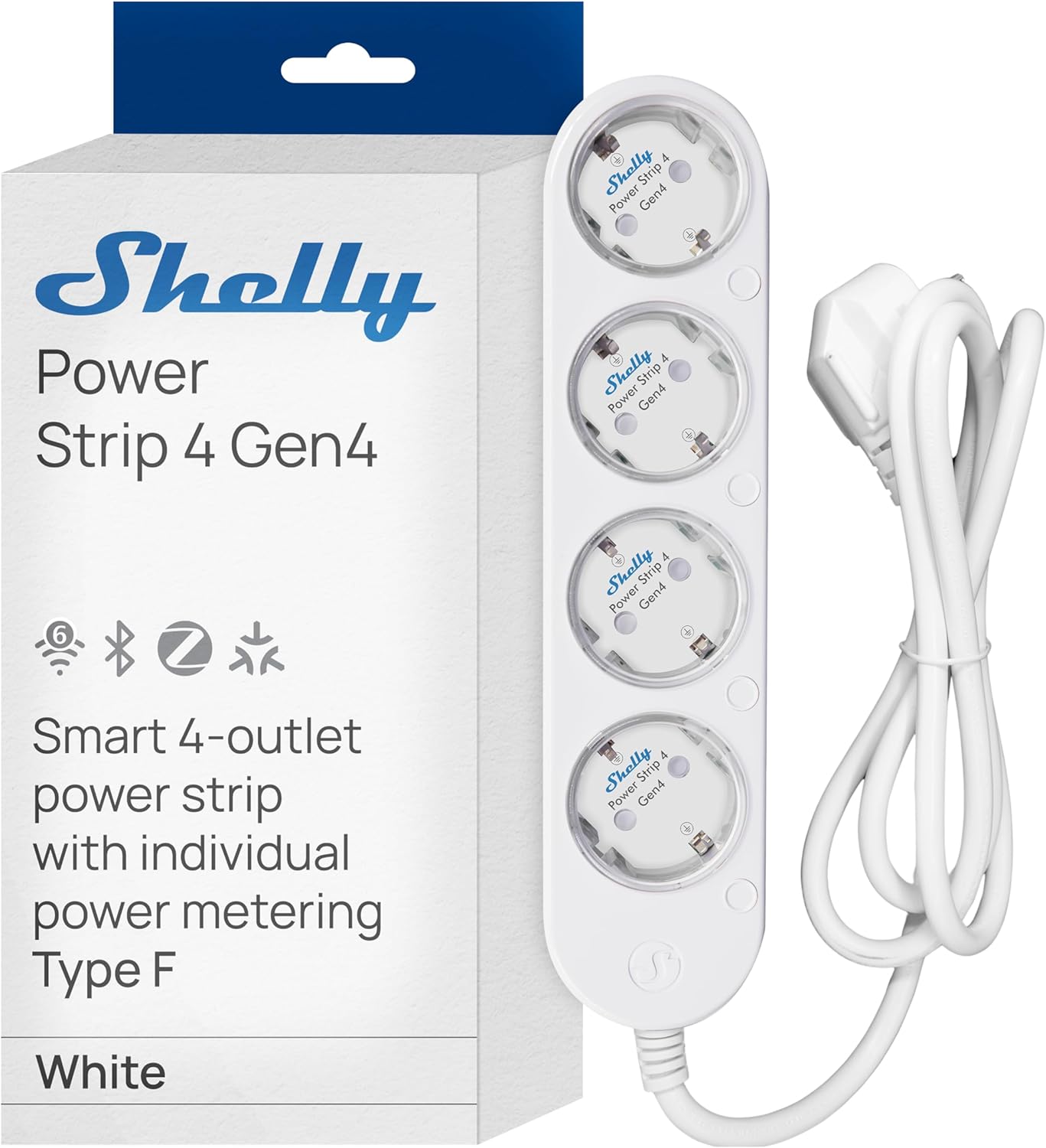

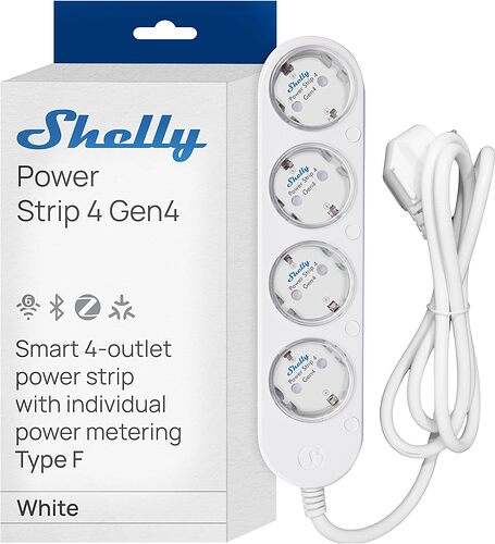

Vielleicht wäre die Steckdosenleiste an manchen Stellen einfacher
