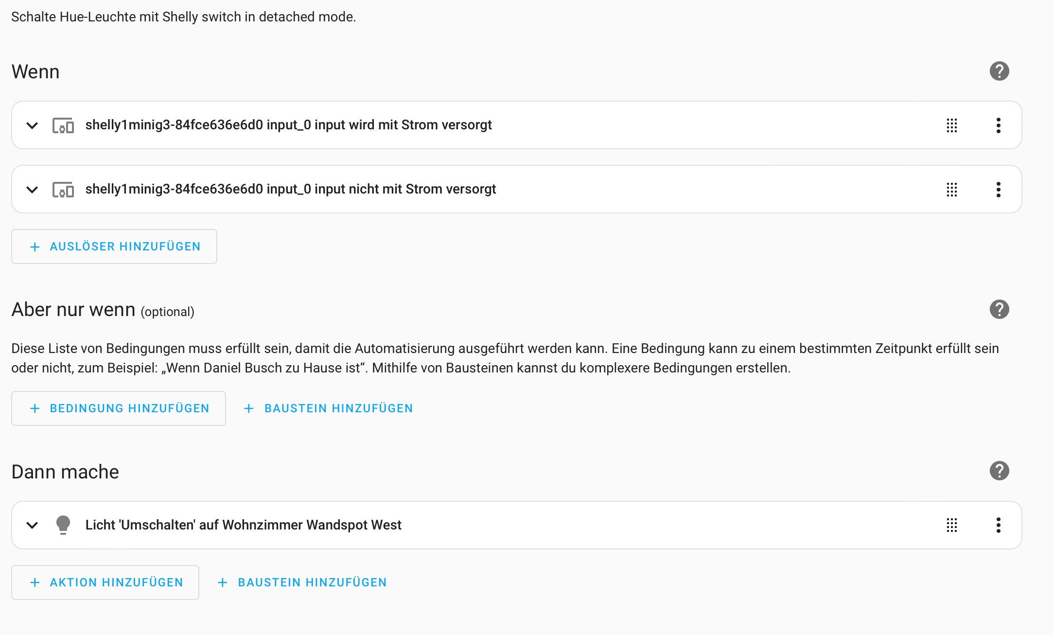

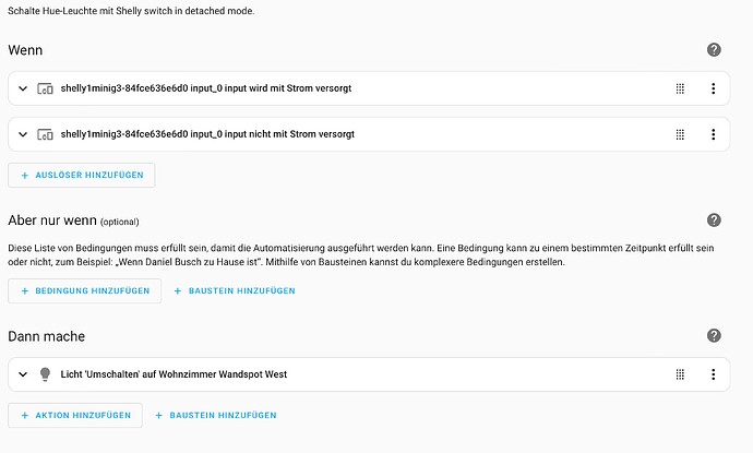

Das ist richtig, man muss in der action natürlich die Hue Leuchte toggeln und nicht einschalten, dann funktioniert es, wenn die Leuchte richtig angeschlossen ist. Also immer unter Spannung. :wink:
Hier ein Beispiel das unter den genannten Voraussetzungen funktioniert:
