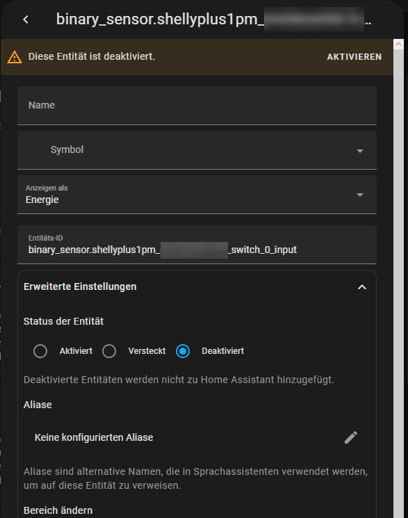

ich bin neu in der HA Welt und Versuche aktuell verzweifelt den Schalter eines Shelly 1 mit HA auszuwerten und eine Automation damit zu erstellen.
Sprich, der Lichtschalter am Shelly soll eine Zigbee Steckdose schalten
Mein Problem ist nun, das ich trotz Suche es nicht herausfinde, wie ich den Externen Schalter als Entität einbinden kann.
Er taucht zwar ein Binary External Switch gewisser Form beim HA und dem entsprechendem Shelly auf, ist aber als deaktiviert deklariert.
Das mit dem aktivieren hab ich versucht, aber das ist gesperrt.
Da bisher alles ohne MQTT ging, hab ich’s noch nicht installiert, aber gut zu wissen. Früher oder später werde ich es wohl sowieso brauchen.
Funktioniert jetzt, ich hab Mal HA neu gestartet und bin an den PC, anstelle der mobilen Geräte und entweder hab ich’s nur übersehen dort (vermutlich) oder es geht aus anderen Gründen…
Nachdem ich diesen aber auf aktiviert setzen konnte, wird auch der Lichtschalter erkannt wenn er gedrückt wird und kann ausgelesen werden. Leider zwar nicht direkt als Schalter konfigurierbar, aber ausreichend für meine Zwecke.
