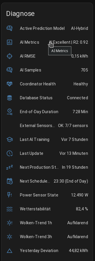

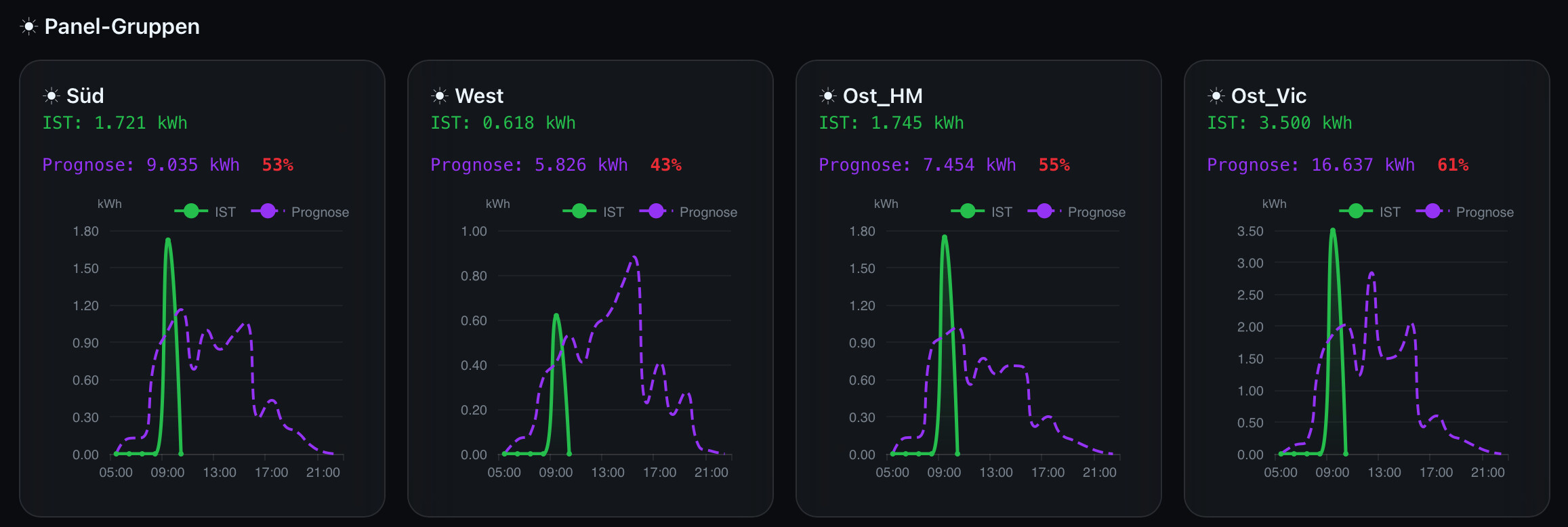

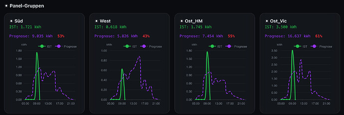

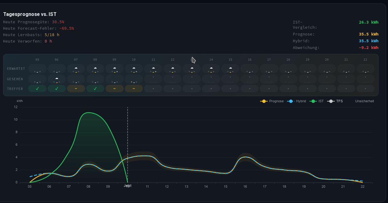

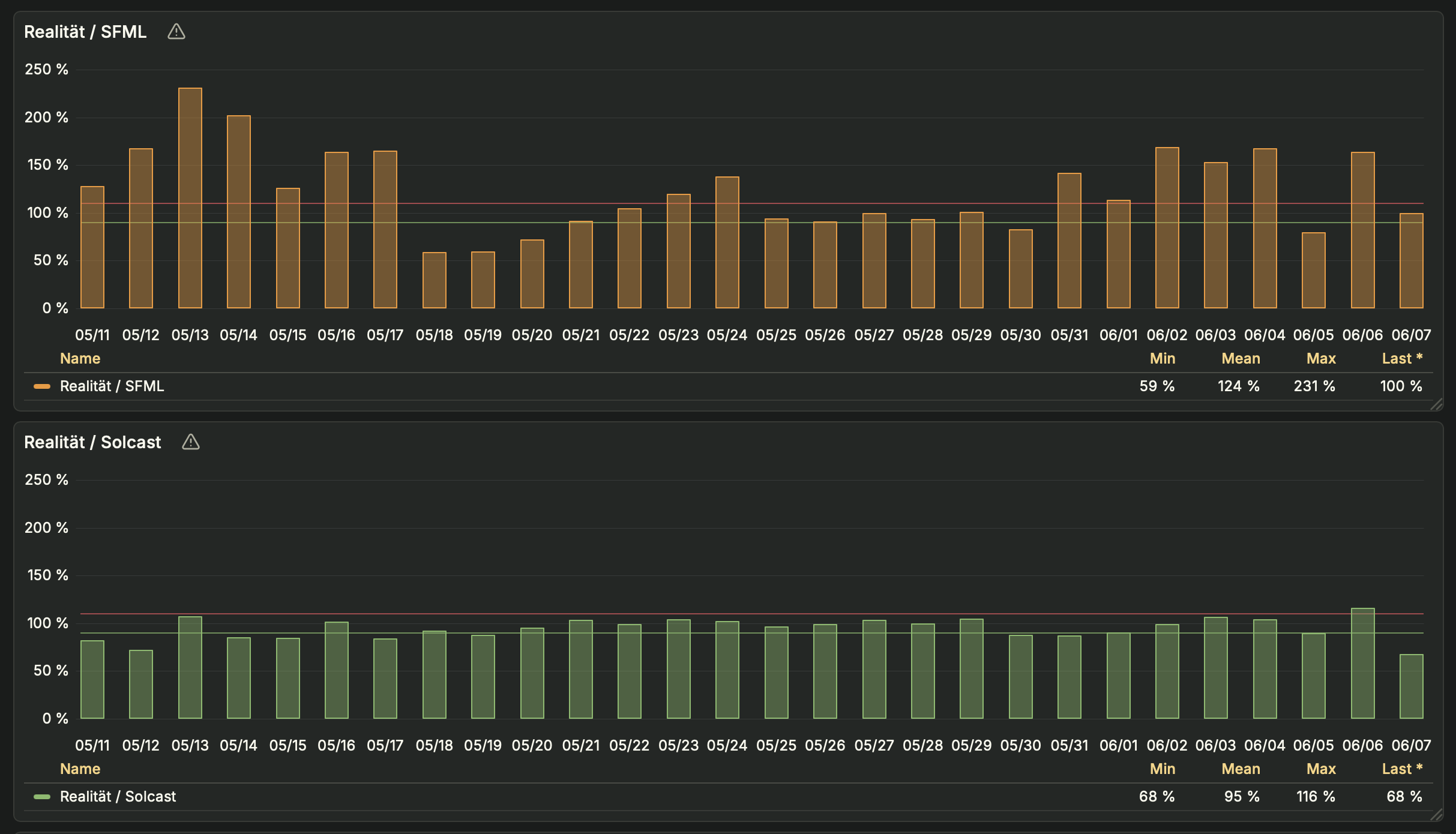

Meine Installation arbeitet leider aktuell nicht zufriedenstellend, weil die Prognosewerte komplett daneben liegen:
Vielleicht liegt es ja daran, dass die Wetterprognose ebenfalls oft etwas seltsam aussieht. Oft fehlt der grüne Haken, wenn die für die Stunde eingeblendeten Symbole für “erwartet” und “gesehen” identisch sind, dafür gibt es ihn stattdessen oft bei unterschiedlichen Symbolen. Das ist zumindest etwas, was ich so nicht erwartet habe. Bis gerade eben hatte ich noch die Version 6.2.8 am Start.

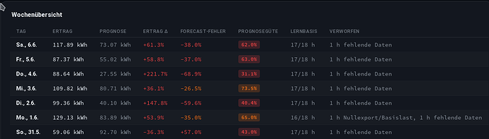

Wenn ich mir die Diagnose-Infos anschaue, verstehe ich nicht, wie es bei einem RMSE-Wert von 0,15 kWh und einem R2 von 0,92 zu derart abweichenden Prognosen kommen kann. Außerdem habe ich das Gefühl, dass RMSE und R2 schon lange mit diesen Werten angezeigt werden, sie also nicht mehr geändert werden:
Falls jemand eine Idee hat, was ich kontrollieren sollte, nur her damit. Nach meiner Erinnerung begannen die Prognosen schlechter zu werden, nachdem ich zusätzlich die SFML-Stats Integration hinzugefügt hatte. Falls weitere Infos benötigt werden, bitte ich um Info.

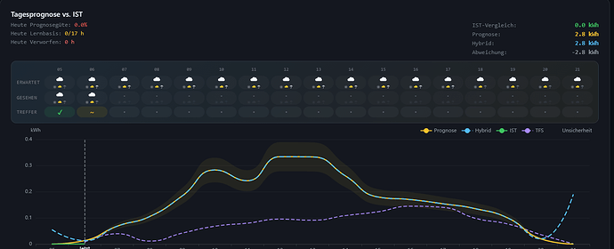

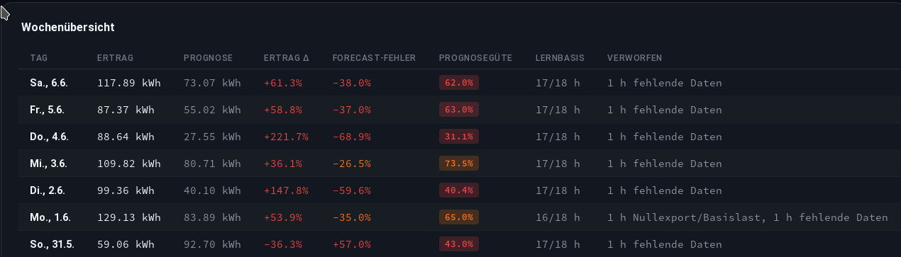

Ach ja, die frühere Darstellung von Soll/Ist mit dem Balkendiagramm für die drei letzten Tage fand ich viel aufschlussreicher, als die aktuelle Spline-Interpolation (ist doch eine, oder?). Diese täuscht eine Genauigkeit für aktuell vielleicht 15 relevante Prognosewerte vor, die so nicht existiert.
Last but not least - bitte diesen Beitrag nicht als Meckerei, sondern als konstruktiven Beitrag auffassen. Den Ansatz, ML auf die Aufgabe anzusetzen, finde ich nach wie vor sehr gut! Danke dafür …

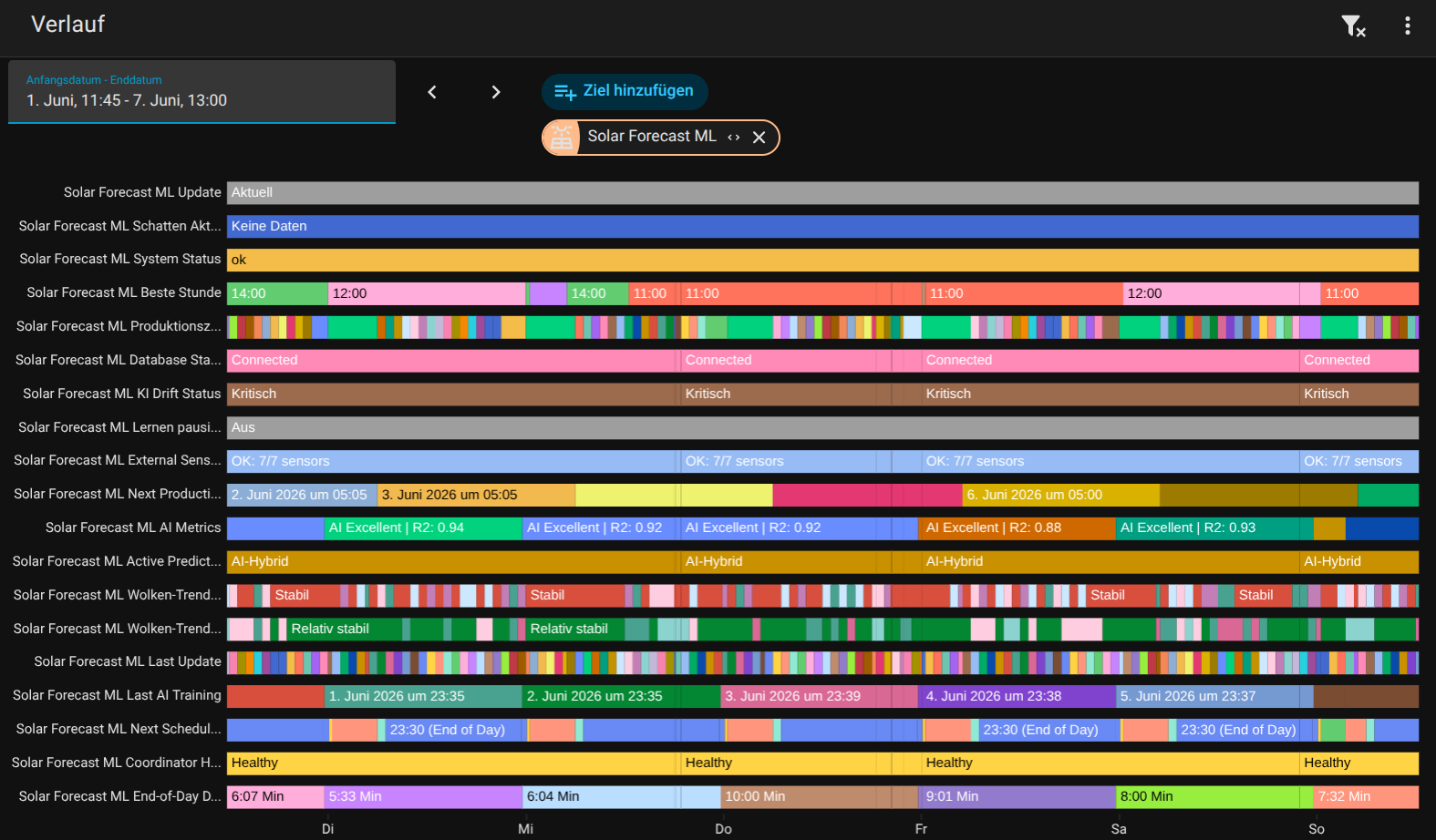

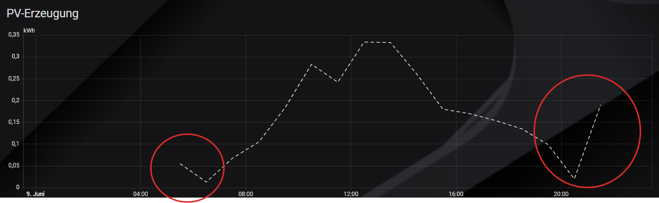

Das ganze kannst Du doch auf einen Blick sehen ob etwas hängt oder nicht :wink:
Hier mal meine letzte Woche auf einen Blick zum Vergleich.

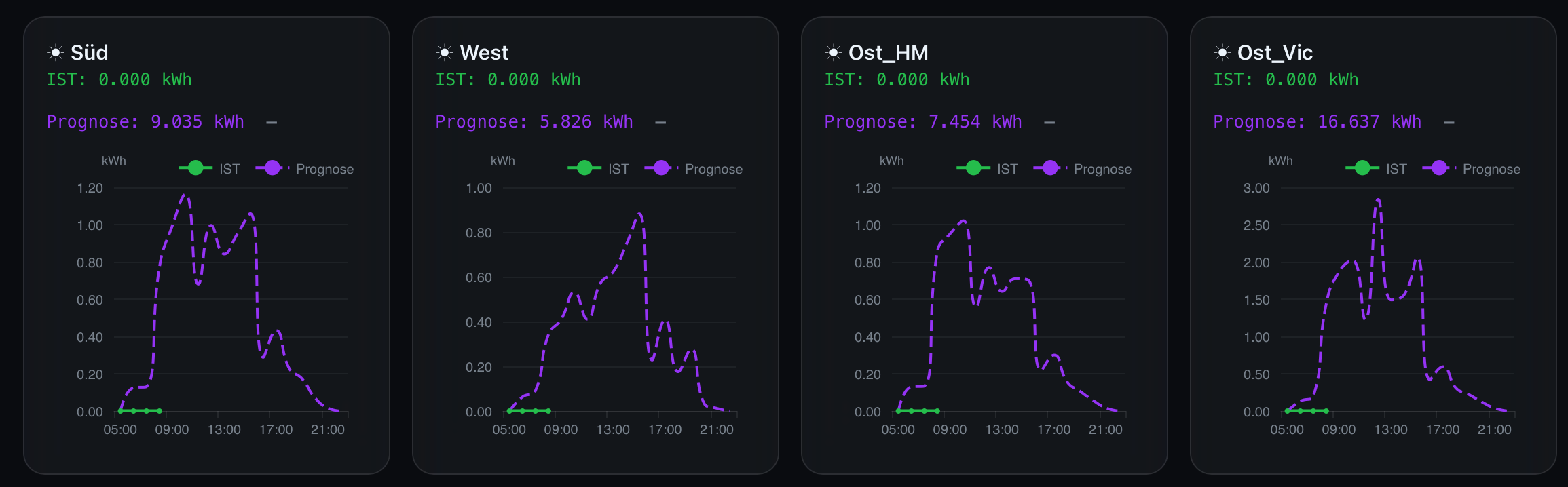

heute morgen ist die Prognose übermorgen wieder da. Vielleicht liegt es daran, dass ich gestern wegen der bockigen Renault Integration einen roten Neustart machen musste.
Ich schaue mir trotzdem nach dem Urlaub an, ob es ein Problem mit dem peristenten Speichern gibt.

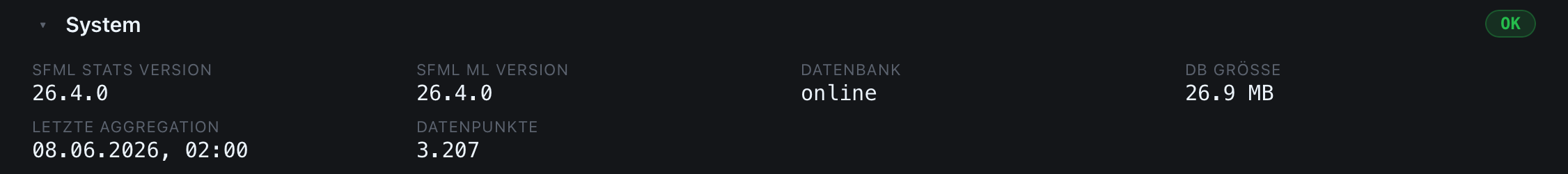

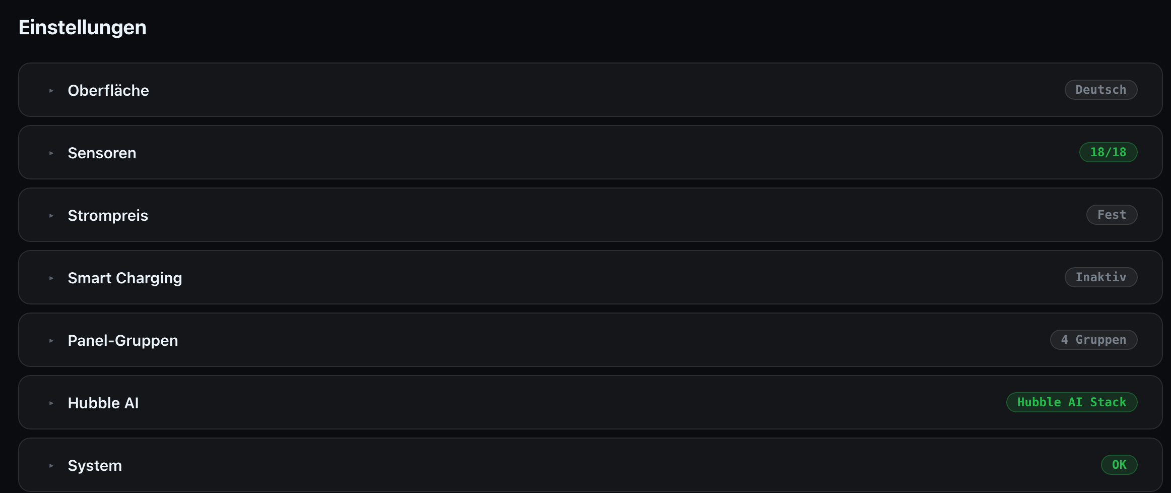

Stats zeigen heute keine aktuellen Werte. 2x HA neu gestartet ohne Erfolg.
Ich hab nichts geändert (HA 2026.5.4, SFML 26.4.0, STATS 26.4.0) und alle Sensoren sind grün und ich bekommen auch aktuelle Werte aller Sensoren wie man z.B. am Energiefluss sieht.

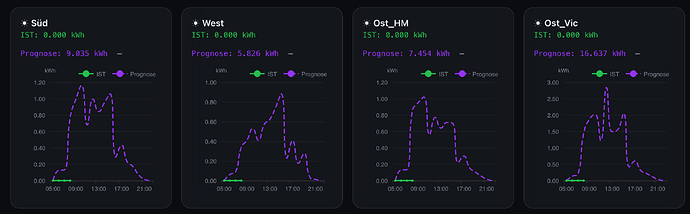

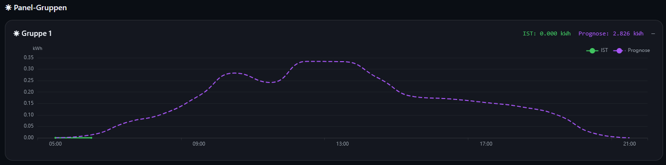

@Upsi Wo kann man denn die Prognosedarstellung je String finden? Die habe ich bisher bei mir nicht finden können.
Zusätzlich habe ich noch einen Vorschlag zu Verbesserung des “Unterrichtsmaterials” für Hubble. Ich habe knapp 25 kWP auf dem Dach, aufgeteilt auf 2 SMA WR. Ein STP9000-TL20 und einen STP 10.0-SE.
Der 9er arbeitet seit 12 Jahren mit einem 9,75 kW-String in Richtung ESE bei cos phi von 0,95. Er kommt daher auf maximal 8,5 kW AC-Wirkleistung für das Netz und seine Module habe auch schon etwas an Leistung verloren. Der10er hat einen String an Eingang A mit Ausrichtung WNW von 5,265 kW, und einen an B mit Ausrichtung ESE von 9,60 kW. Der 10er kann mit max. 15 kWP belegt werden.
Dank nur 30° Dachneigung werden beide Strings, A und B, schon früh im Jahr gleichzeitig angestrahlt und können dann bei klarer Sonne deutlich mehr als 10 kW liefern. Das tun sie aber nicht, weil der WR B dann drosselt. Davon weiß Hubble aber nichts. Was geschieht dann? Wird B dann als verschattet angenommen? Alle Strings sind über 8 Monate im Jahr völlig unverschattet. Nur im Winter wirft eine große Eiche mittags mal für eine Stunde etwas Schatten auf die ESE-Seite.
Und es kommt noch ein Faktor hinzu. Der 10er SE kann zwar nur 10 kW AC, aber wenn die angeschlossene BYD HVS Batterie noch mittags nicht voll ist, nutzt er die zusätzlichen kW und lädt damit die Batterie. Ich habe schon Peaks bis zu 14 kW Gesamtleistung beobachten können.
All diese Informationen kennt SFML aber nicht. So muss zu manchen Zeiten die Kombination der Werte meines Strahlungssensors und der aktuellen Stringleistungen etwas verwirrend sein. An Tagen, in denen ein milchiger Himmel verhindert, dass die Strings A+B zusammen mehr als 10 kW liefern, passt es mit der Strahlung und der Physik überein. Und an besseren Tagen ist B plötzlich verschattet? Wenn das nicht verwirrend ist …

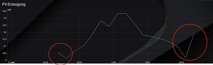

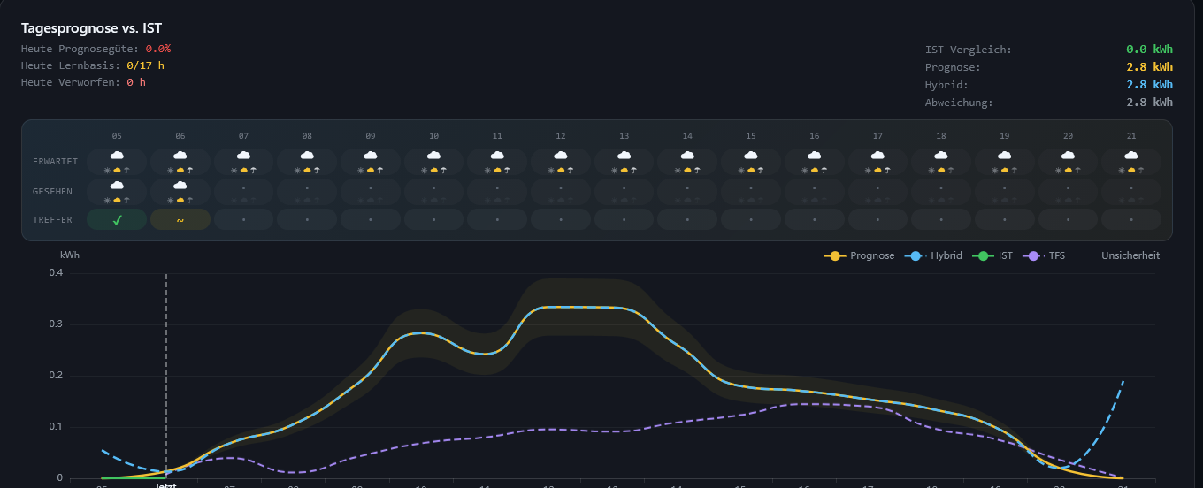

hmm gerade drauf geschaut und jetzt sind Werte da aber mit der Null für die ersten Stunden des Tages. Logs zeigen nichts relevantes. Wenn niemand sonst das mal gesehen hat, hat wohl lokal irgendwas gehangen.
Frage an die Experten; ich habe grundsätzlich, also schon sehr lange, die Angabe 1 h fehlende Daten. Die sql Sensoren setze ich mit der mini Automation von @alteMade um 0:00:00 zurück.
