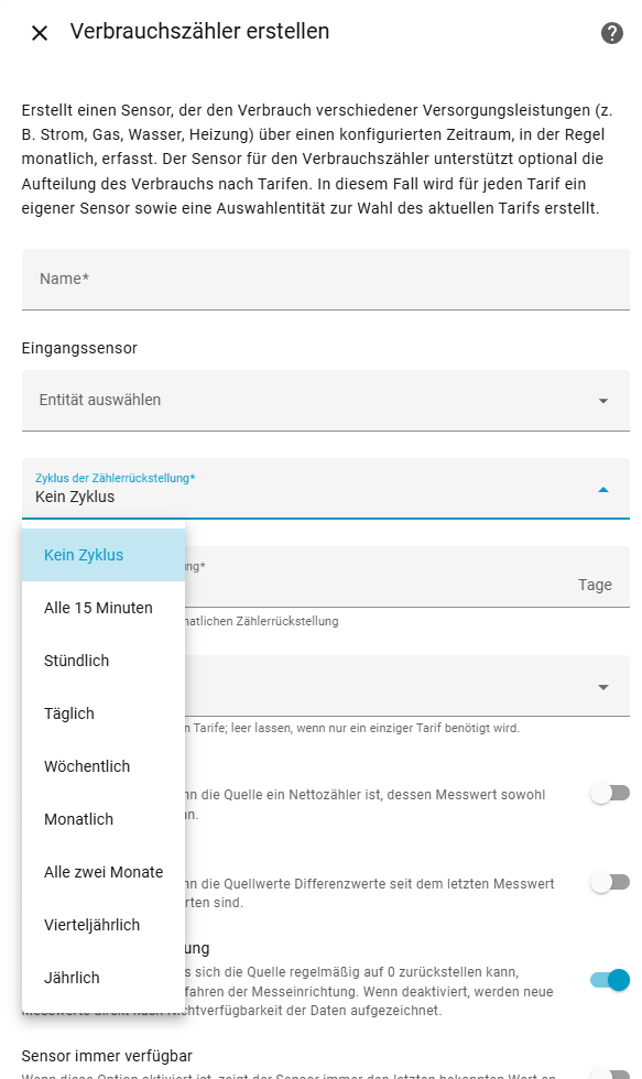

Würde hier nicht ein Verbrauszähler die Automisation ersetzen können?

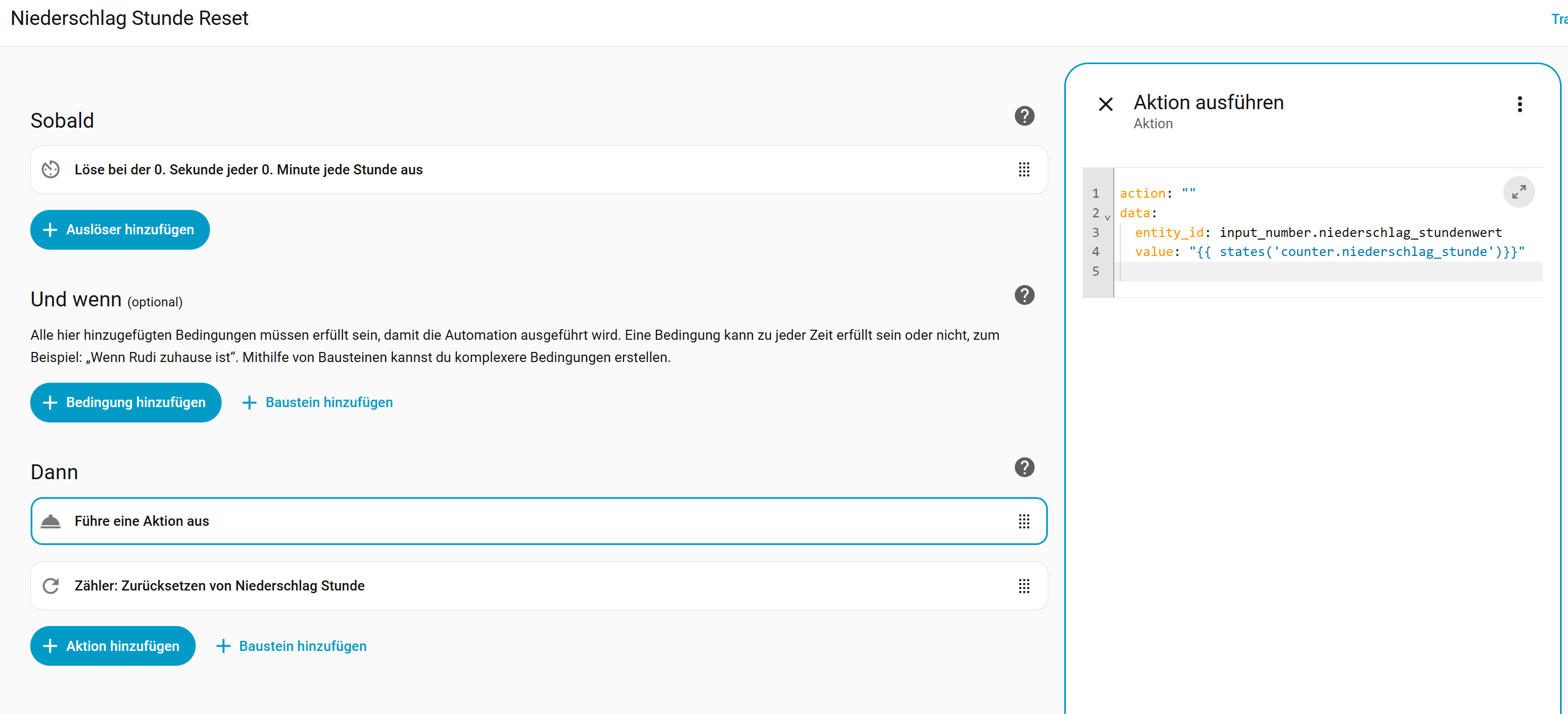

Die Automation ist über die UI gemacht. Ich wollte da einfach eine Aktion einfügen, die die aufgelaufenen Impulse in einen weiteren Helfer schreibt, der dann pro Stunde einen Wert hat. Analog dann später den Tag

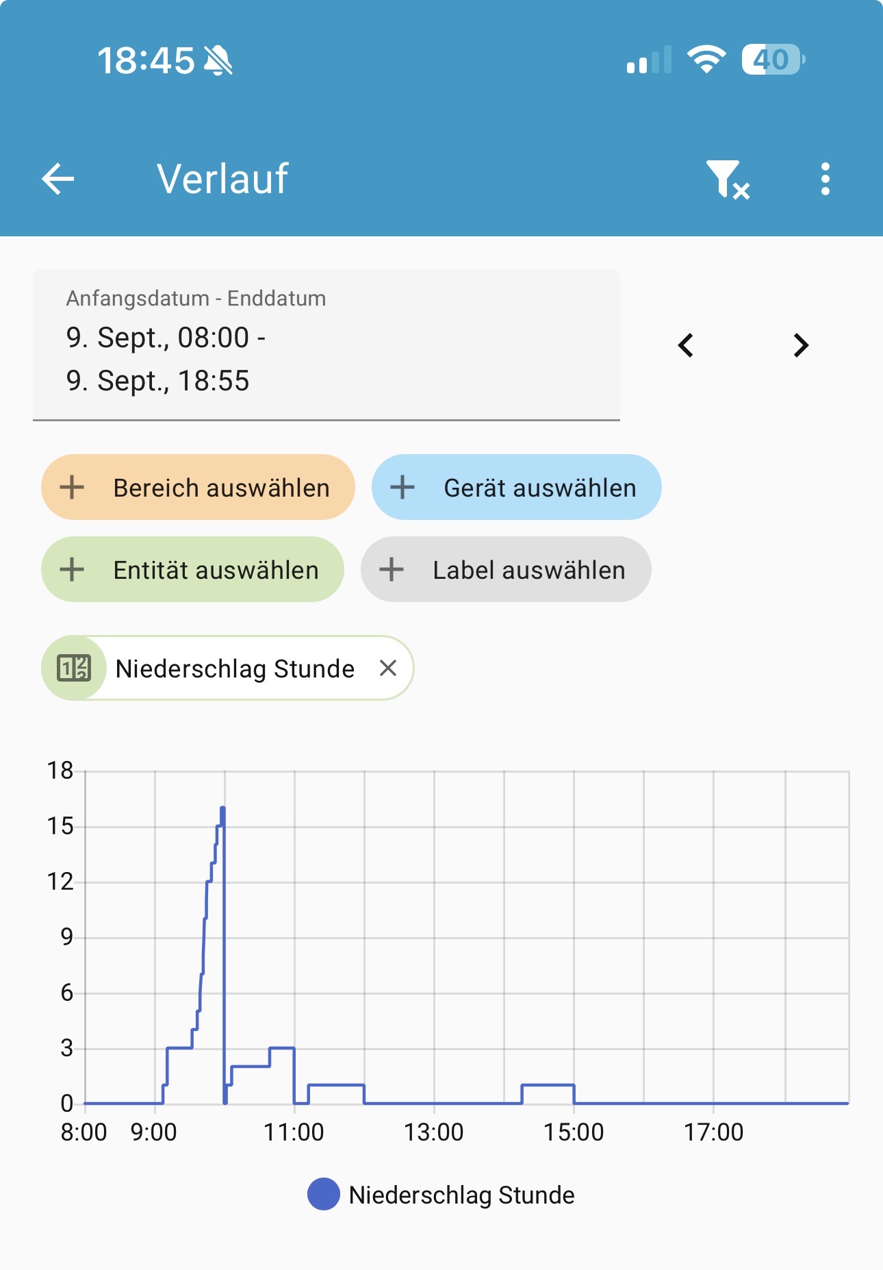

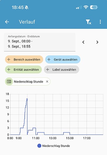

Würde es nicht reichen diese Werte in der Verlaufsgrafik des Verbrauchszähler zu sehen?
mir würde pro Sunde nur ein Wert besser gefallen

Danke für das Angebot. Ich habe meine Automationen bisher immer in der UI gemacht. Daher der Screenshot und die Aktion (Dienst) in YAML.
action: “”
entity_id: input_number.niederschlag_stundenwert
value: “{{ states(‘counter.niederschlag_stunde’)}}”

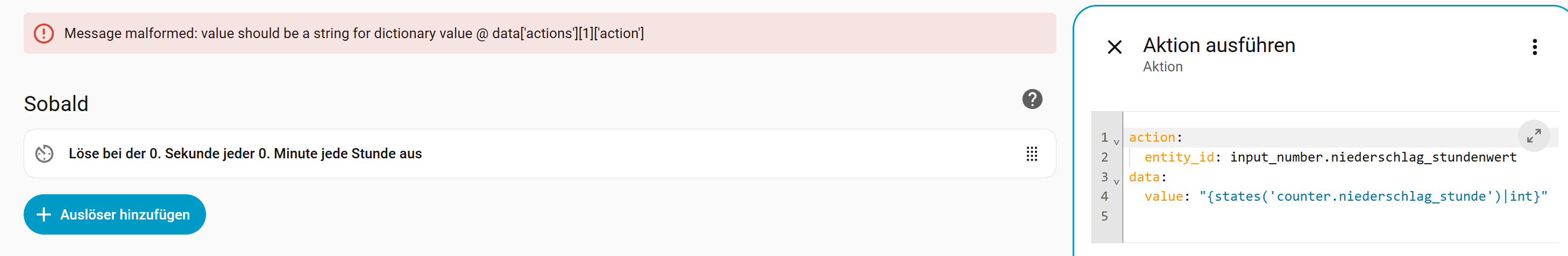

Beim Speichern kommt folgender Fehler:
action: “”
Es gibt 2 Fehler in Deinem Yaml
  • actions ist leer
  • und Dein Counter kommt als String soll aber in input_number schreiben

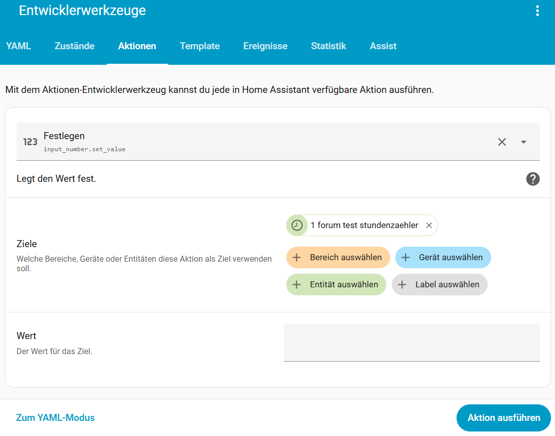

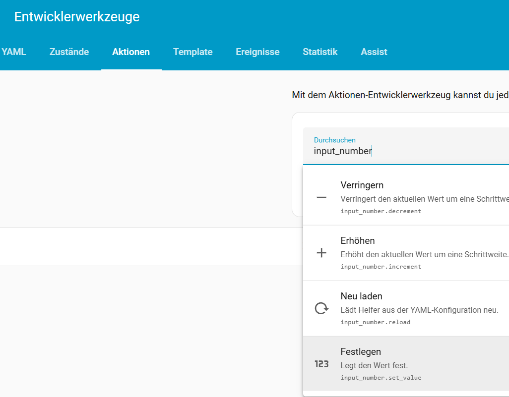

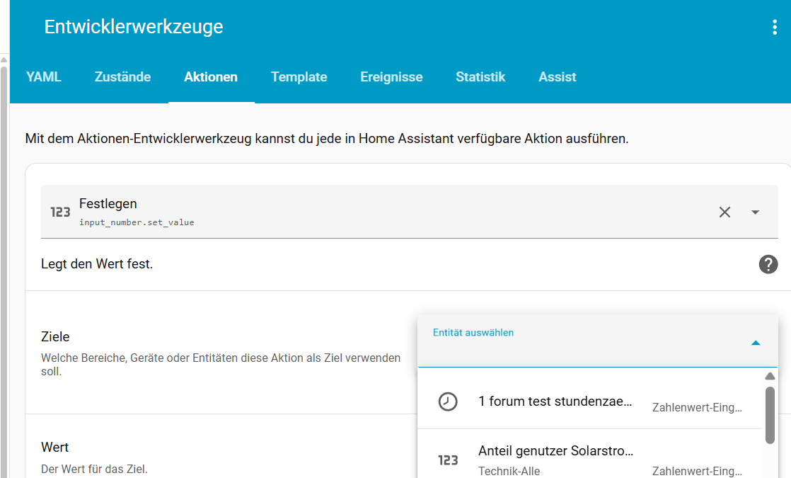

Ich selbst probiere bei neuen Befehlen bei Entwicklerwerkzeuge Aktionen. Gib dort ein input_number und schau was angeboten wird.

action:
  value: "{states('counter.niederschlag_stunde')|int}"
Nein, nur die Übung fehlt.
Da siehst Du was Dir fehlt.
Und hier der Yaml Code
action: input_number.set_value
  value: "{{ states('counter.niederschlag_stunde') | int }}"
Wenn es dann noch Probleme gibt, zeig den Yaml Code der kompletten Automatisation und wir finden den Fehler.
Vielen lieben Danke für den “Mini-Kurs” Jetzt scheint es zu gehen. Fehler erkannt.
