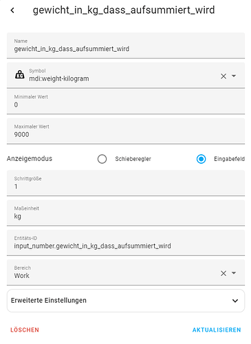

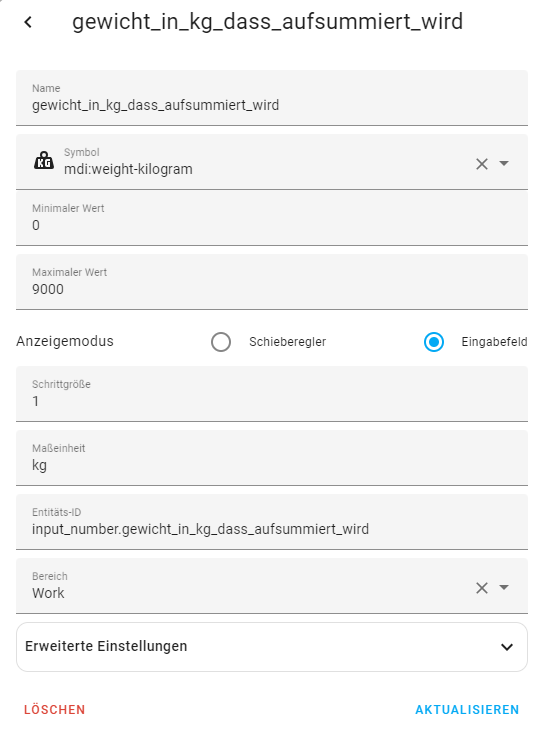

und diesen Helfer.
aber es funktioniert nicht.
was mache ich falsch ?
