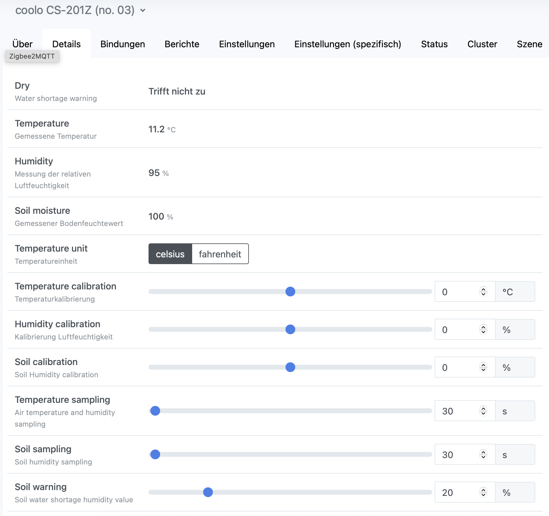

In 99 % aller Fälle kann man die Geräte auch an sich kalibrieren, z. B.
Hast Du schonmal geschaut, ob Deine Sensoren das nicht von Haus aus bereits können? :thinking:

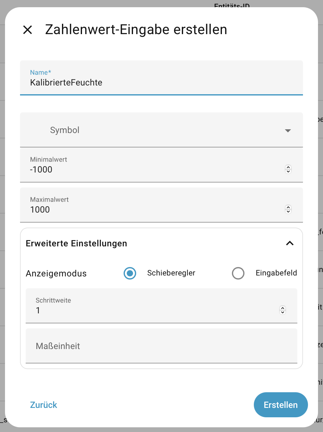

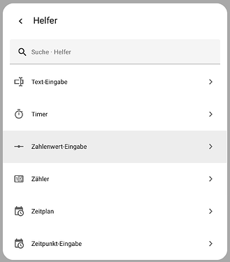

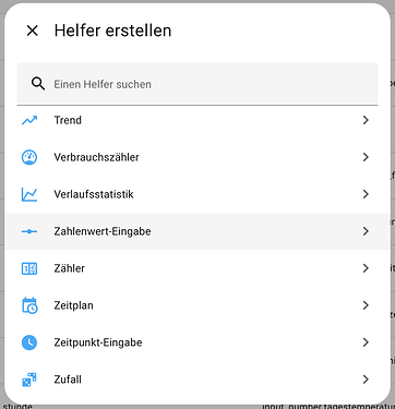

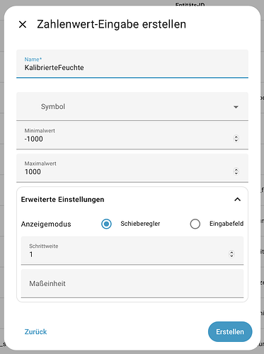

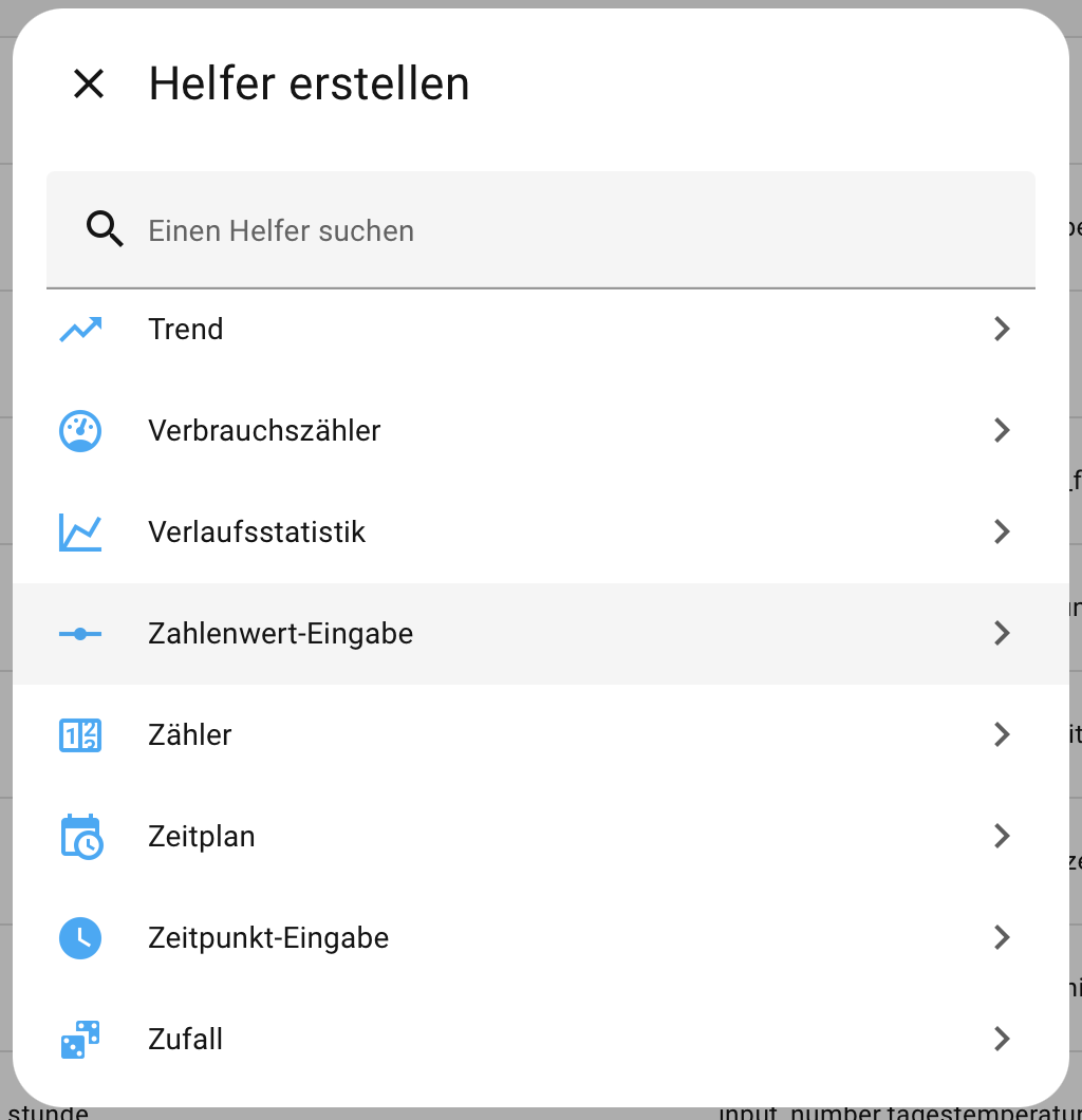

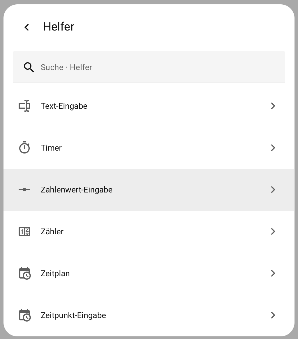

Jetzt geht die Arbeit los! Du legst Du einen Helfer an …
Einstellungen → Geräte & Dienste → Helfer → + Helfer erstellen
… vom Typ Zahlenwert-Eingabe an.

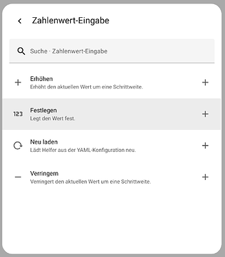

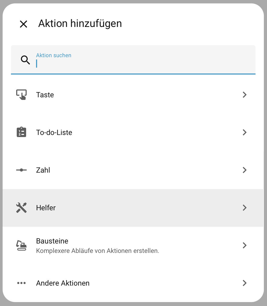

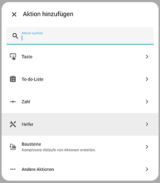

Jetzt basteln wir noch ein Skript …
Einstellungen → Automationen & Szenen → Skripte → Skript erstellen

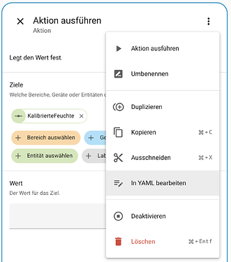

… und fügen eine Aktion hinzu:

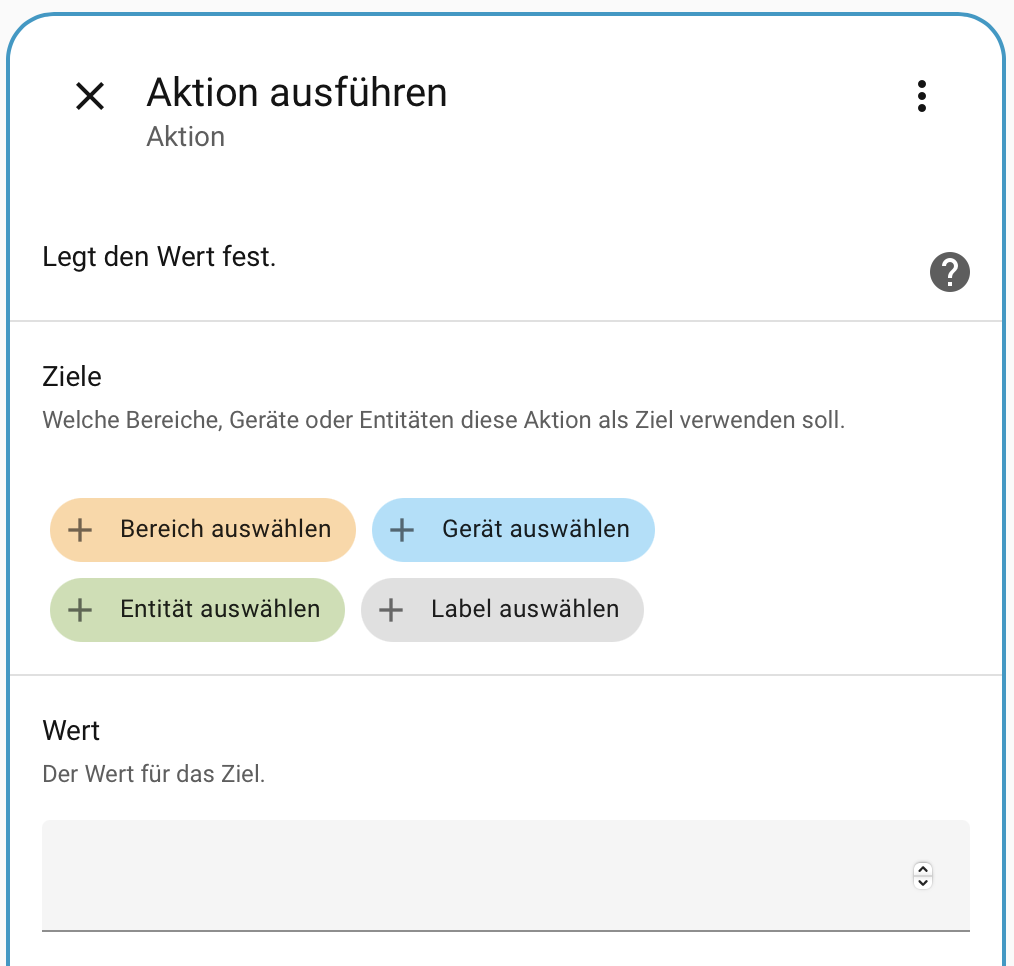

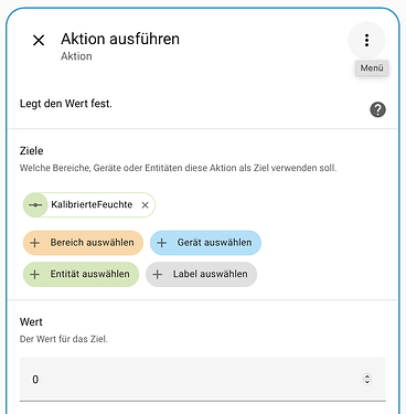

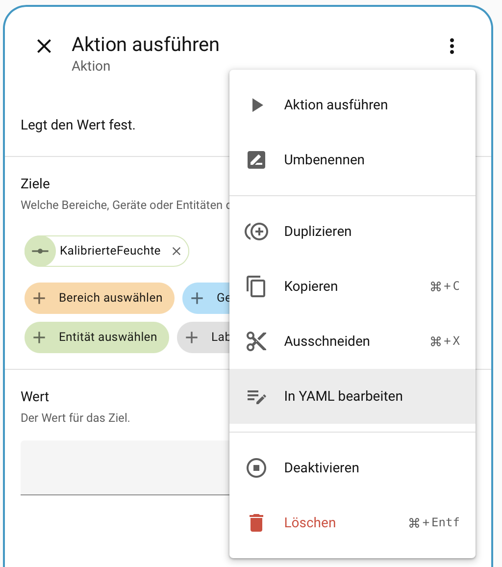

Dann poppt dieses Fenster rechterhand auf:

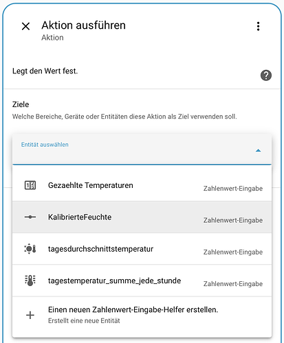

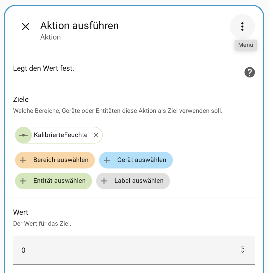

Auf Entität auswählen klicken und den eben angelegten Helfer auswählen. Im Feld namens Wert unten eine 0 (Null) eingeben:

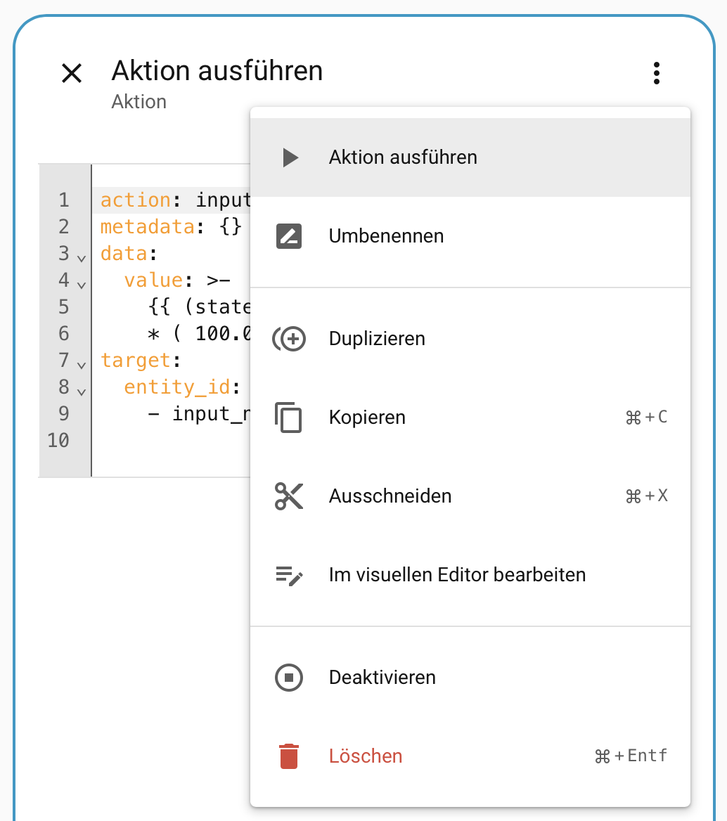

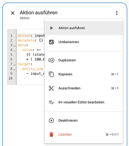

Dann oben rechts auf das Hamburger Menü klicken und In YAML bearbeiten anklicken.
Jetzt sieht der Code so aus:
action: input_number.set_value
metadata: {}
  value: 0
  entity_id: input_number.kalibriertefeuchte
Da fehlt jetzt nur noch die Berechnung. Die Werte für TROCKEN und NASS sind die, die Du Dir weiter oben gemerkt hast. Die Zeile muss so angepasst werden:
  value: >-
    "{{ (states('DEIN_SENSOR') | float - TROCKEN) * ( 100.0 / (NASS - TROCKEN)) }}"
Ich hab jetzt einfach mal einen meiner Sensoren eingetragen. Da muss natürlich Deiner rein. Am Ende sollte das Skript so aussehen:
metadata: {}
  value: >-
    "{{ (states('input_number.tagestemperatur_summe_jede_stunde') | float - 30.0 ) * ( 100.0 / ( 80.0 - 30.0 )) }}"

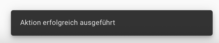

Hm … :thinking: … funktioniert das so überhaupt? Mal testen:
Yup, sieht gut aus. :smiling_face_with_sunglasses:

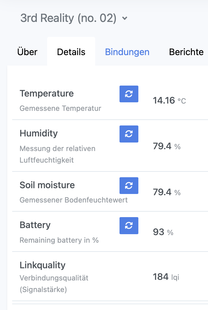

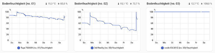

Ich habe diesen hier und 5 von denen in ZHA im Einsatz. Möglichkeiten zur Kalibrierung bieten die nicht.
Bei 5 Sensoren habe ich aktuell folgende Werte (Sensoren stecken nun alle beieinander):
2x 32%, 29%, 36%, 42% & 46%

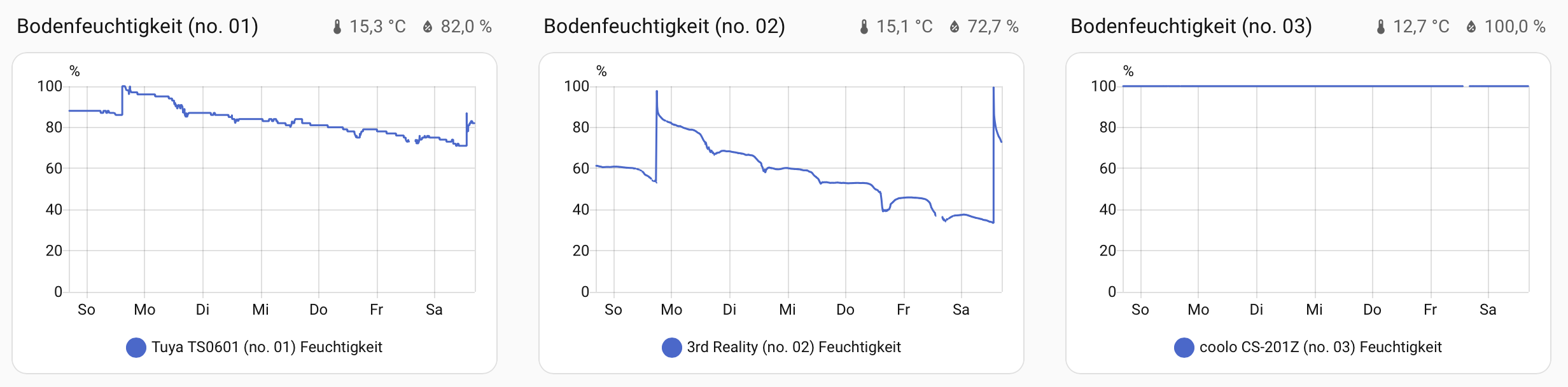

Es geht einfach darum, dass man den Feuchtemesser neben die Pflanze stöpselt und dann zumindest halbwegs plausible Werte angezeigt bekommt. Wenn mir der eine fast 90% anzeigt und der andere zur gleichen Zeit 60%, dann ist das kaum brauchbar. Dann kann ich auch wieder den Finger in den Topf stecken, um die Bodenfeuchte zu prüfen. :man_shrugging:
Der linke und mittlere stecken z.B. bei uns im gleichen Blumenkasten. Am Samstag gegen 13 Uhr zeigte der Tuya 71% (links) an und der 3rd Reality 33% (mitte). Da kann ich die Bodenfeuchte auch gleich auswürfeln.
Wenn ich die Feuchtemesser zum Winter hin ins Regal lege und nächstes Jahr wieder in die Blumenkästen stecke, muss ich mir sonst merken, welcher davon wie angezeigt hat.
Nachdem man die kalibriert hat, sind die bestimmt nicht hochgenau, aber eine Abweichung von unter 10% sollte schon machbar sein und das reicht für den Anwendungsfall - es sind übrigens Tomaten - locker aus. :wink:
