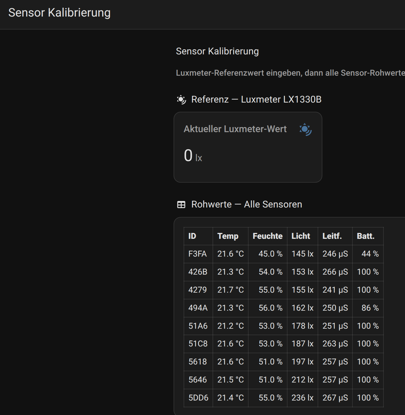

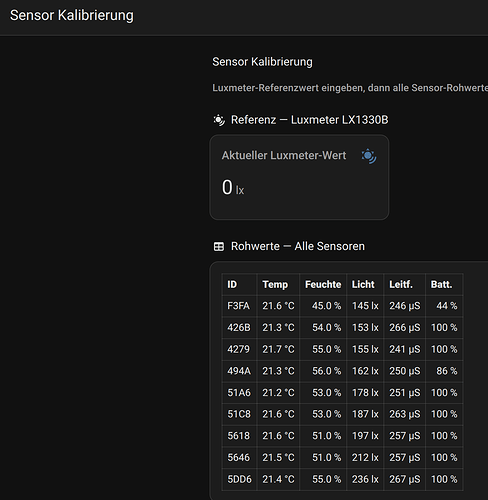

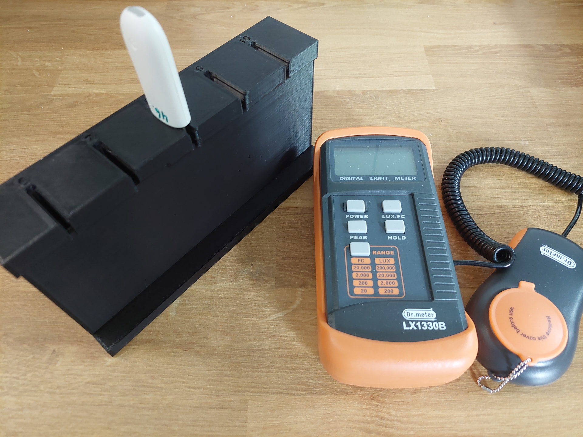

Hier mal ein kleiner Einblick von heute. 9 Sensoren, 5 frisch ausgepackt. die Anderen 4 von letzter Woche.
In einem Becher nebeneinander, trocken, nass, Luxmeter direkt dabei liegend.
Die Streuung ist schon da, würde ich sagen…

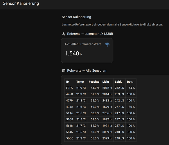

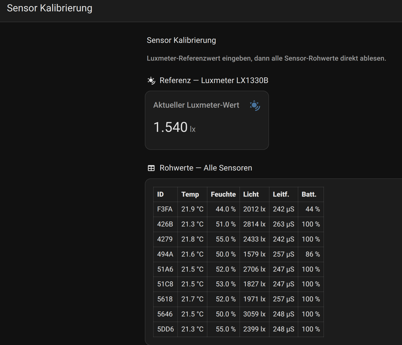

Durchlauf 2 im Leitungswasser stehend (Stichwort Feuchte und Leitwert)

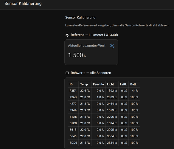

Als Nachtrag dann noch bei Dunkelheit, man beachte die Spalte “Licht”, dieses Grundrauschen ist auch Störend, um die Kalibrierung irgendwo festzumachen.
Kalibrierung wahrscheinlich künftig zweipunkt, bei niedriger Helligkeit z.B. Raumlicht und unter Pflanzenlampe. mal sehen, wird nicht einfach, zumal die Kurve bisher zumindest auch nicht linear geht.

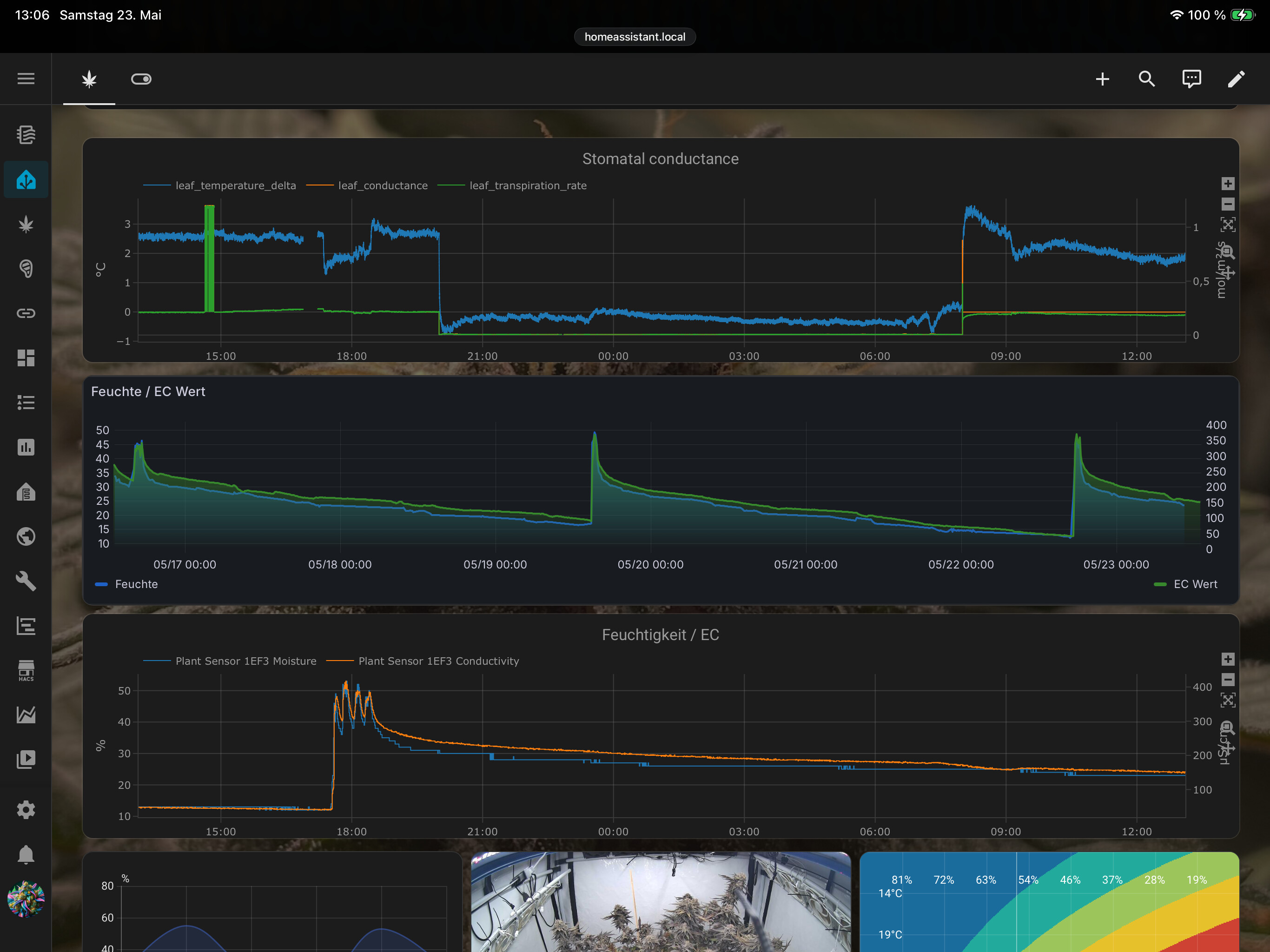

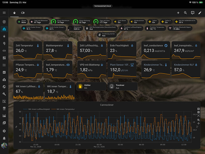

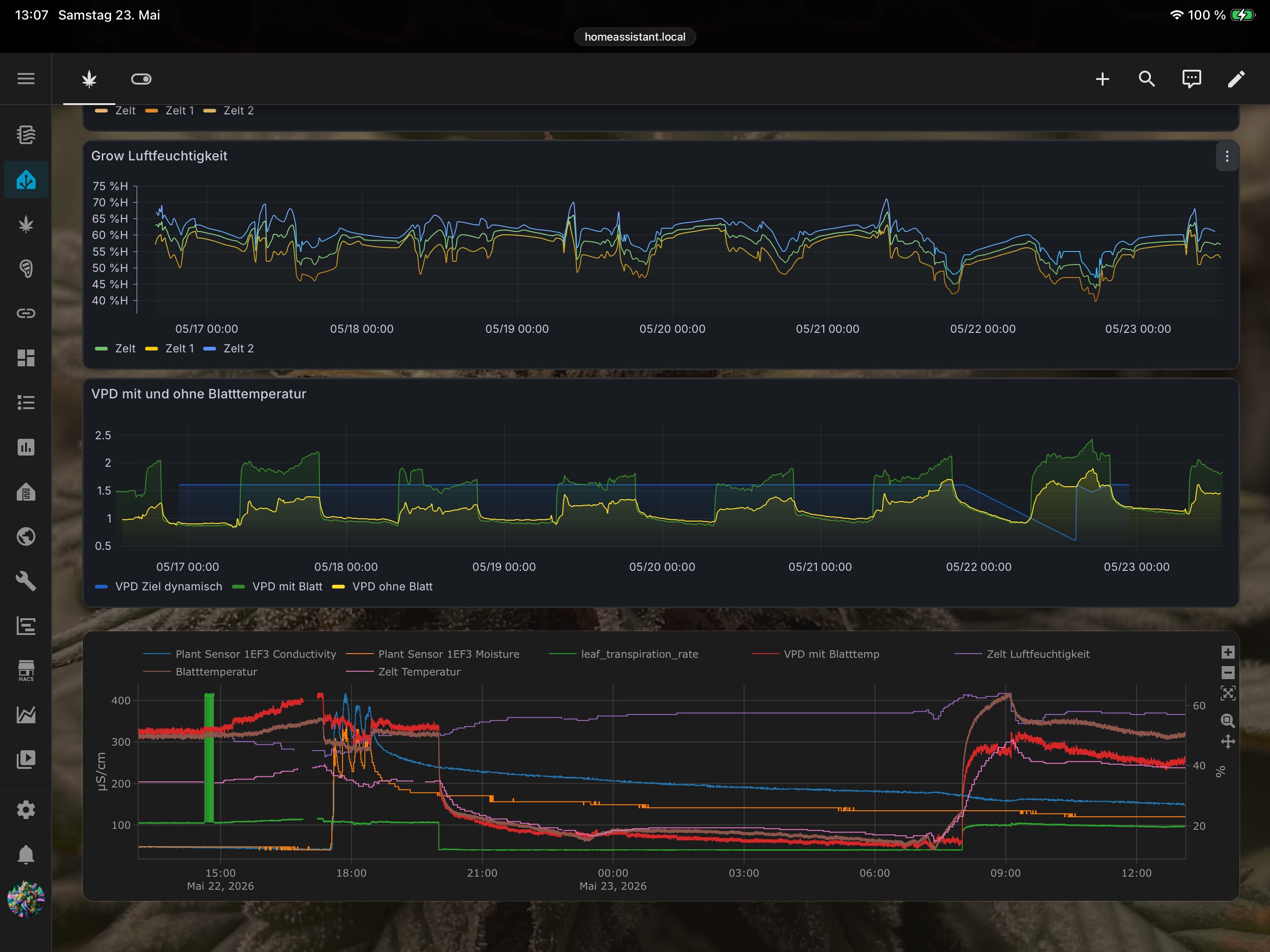

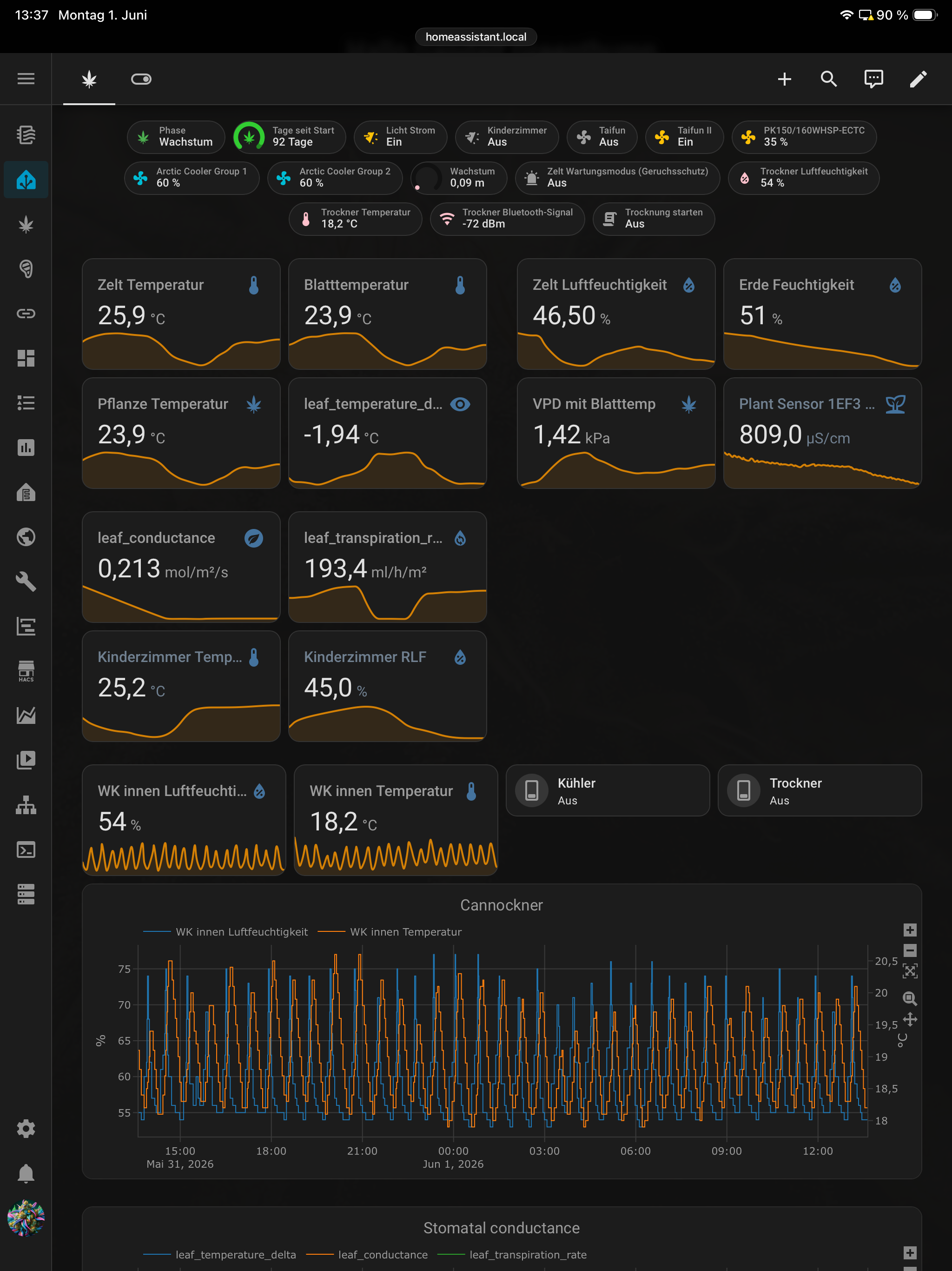

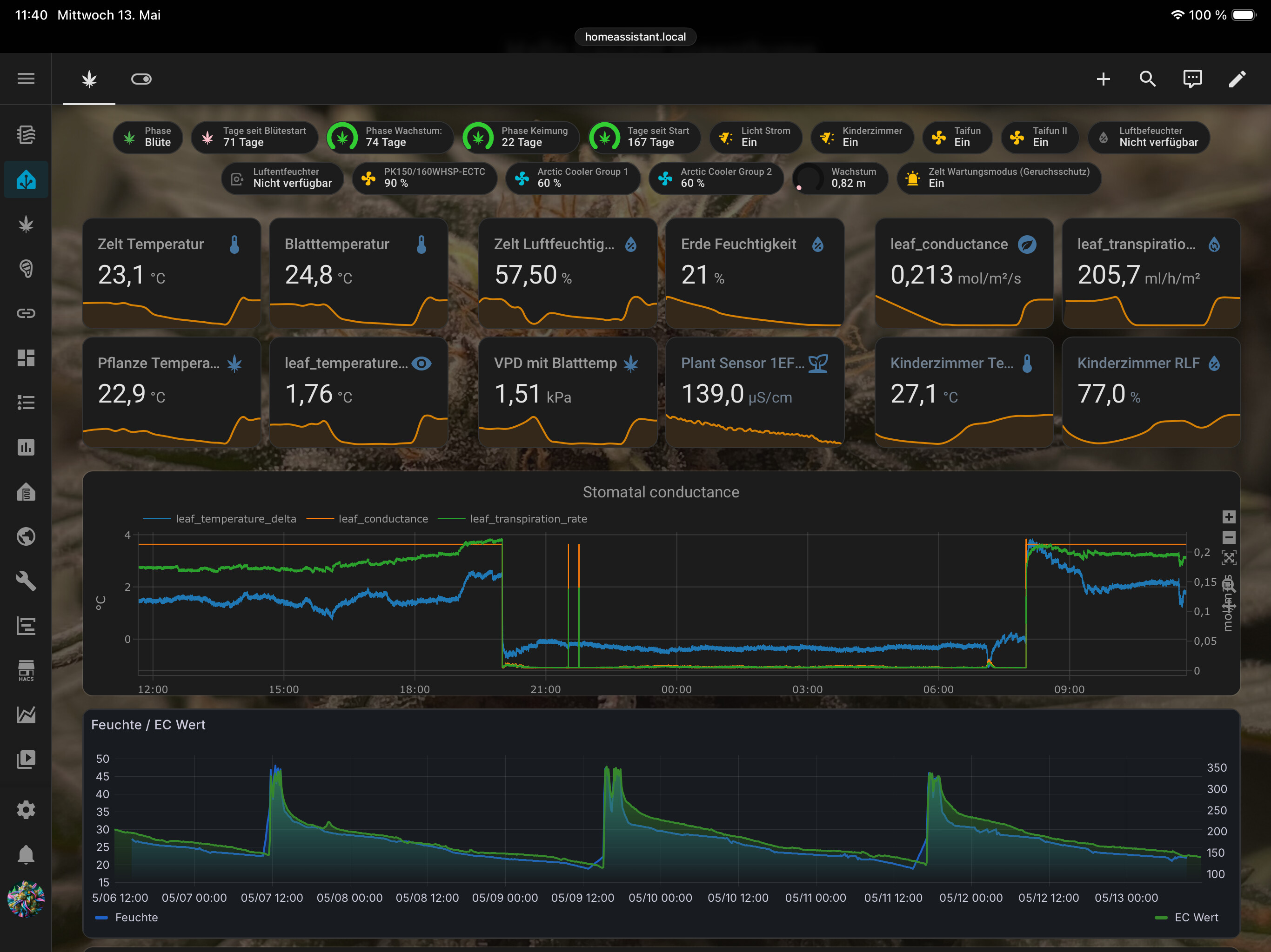

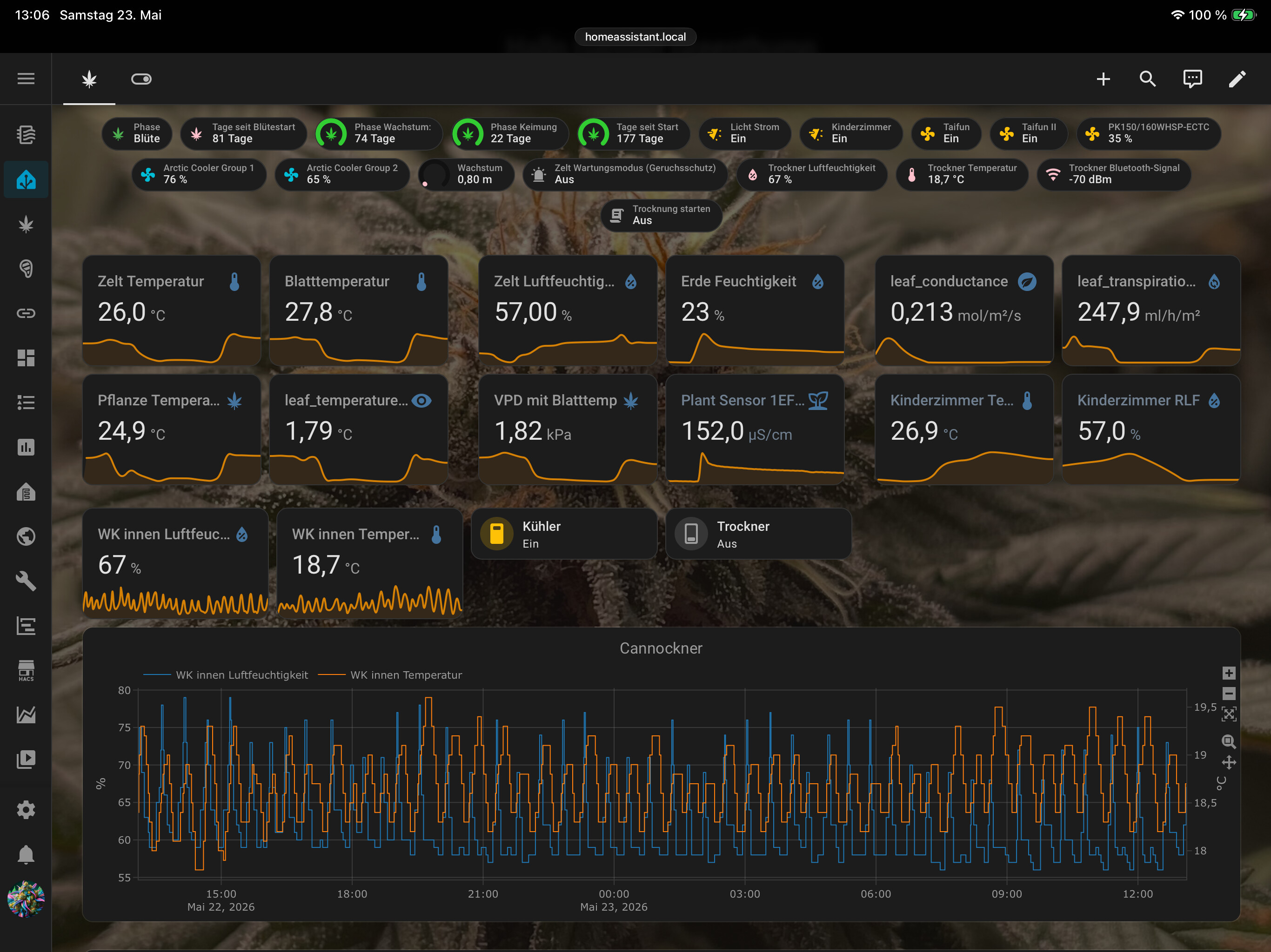

Ich hab über den Sensor nen Lux Wert. Den Wert verknüpfe ich im Kopf mit der aktuellen Sonneneinstrahlung und lasse dann den HA entsprechend der Werte arbeiten, halt verschoben, wie mit nem Offset Wert, der gegen gerechnet wird… und so mach ich das für EC und Feuchtigkeit auch.
Mal Beispiel Ansichten vom vergangenen Grow

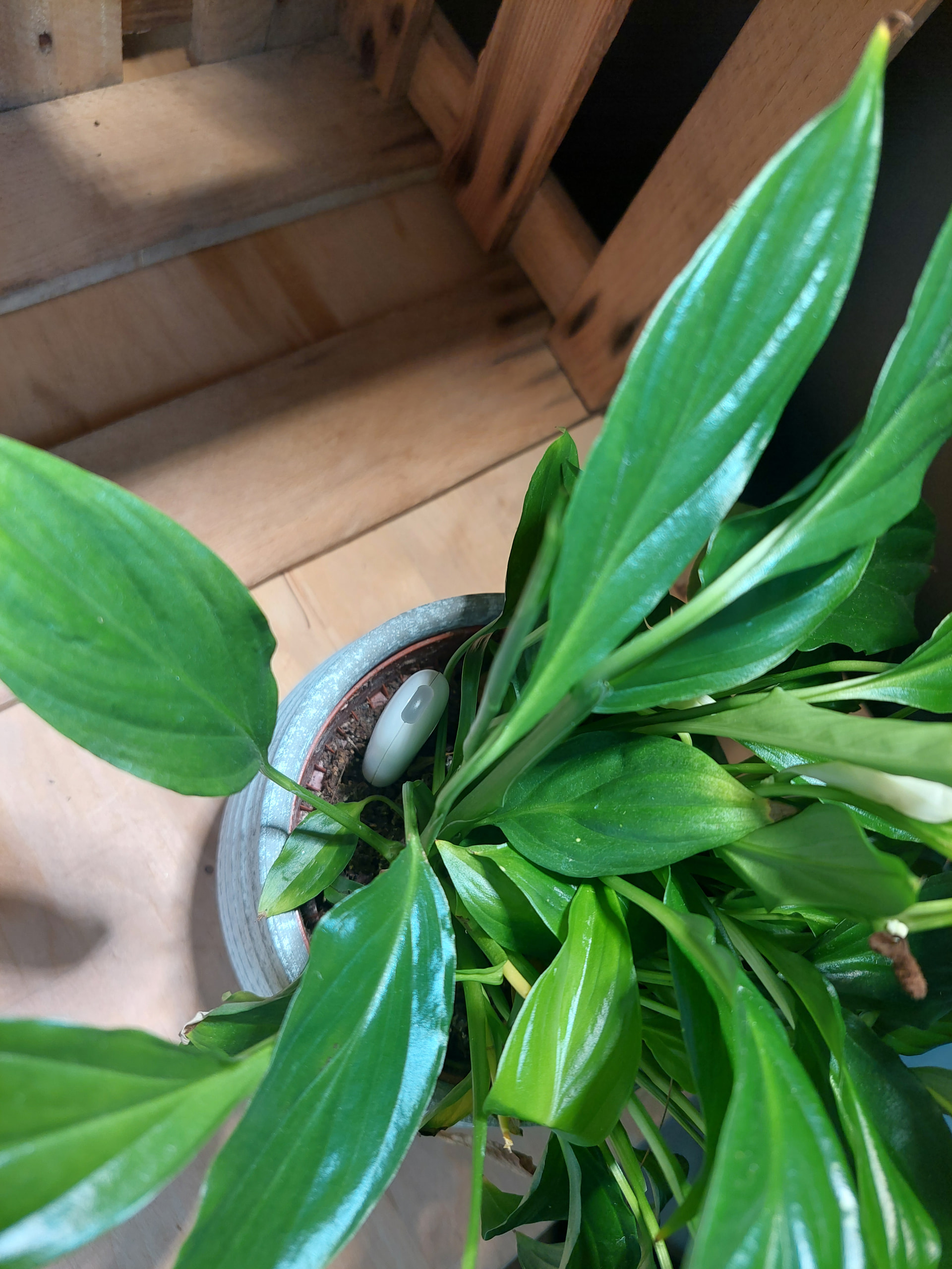

Der Helligkeitssensor ist bei einigen meiner Pflanzen für die Tonne, weil schlicht Blätter drüberwachsen.
