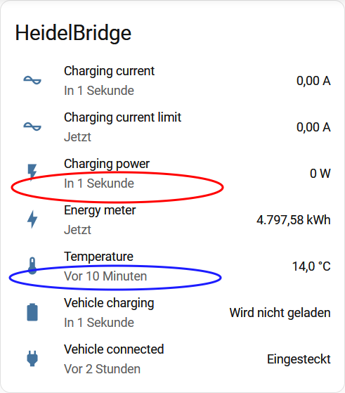

Auf meinem Dashboard für’s Auto-Laden lasse ich diverse Sensoren anzeigen; zusammen mit der Zeitspanne seit der letzten Änderung/Aktualisierung. Aber einige dieser Zeitspannen werden als Wert “in der Zukunft” angezeigt; z.B.
Charging Power: 0 W
in 1 Sekunde
Vehicle charging: wird nicht geladen
in 1 Sekunde
Bei anderen Sensorwerten wird die Zeitspanne korrekt angezeigt, z.B.
Temperature: 14,0 °C
vor 10 Minuten
Screenshot:
Ich vermute einen Fehler in der deutschen Übersetzung. Kann man die irgendwo als Liste einsehen und/oder selber anpassen?
