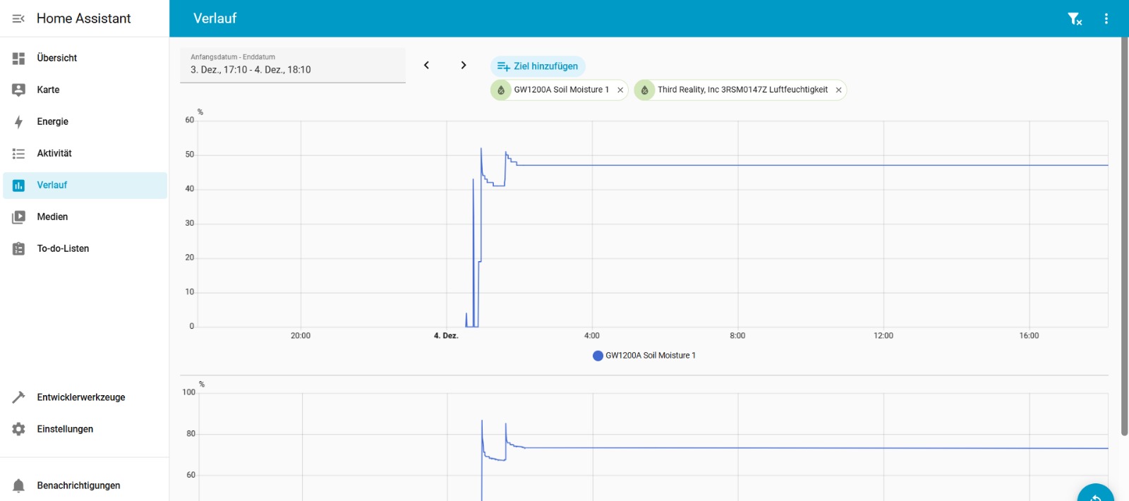

ich lerne gerade den Umgang mit Home Assistant und stoße dabei auf ein paar Schwierigkeiten. Ich nutze Home Assistant auf einem Raspberry Pi 4, der als Access Point dient. Darüber möchte ich Bodenfeuchtesensoren einbinden. Wichtig ist, dass der Raspberry Pi ausschließlich als Access Point läuft – ich habe hier in der Uni keinen Internetzugang.
Mein Problem ist, dass die Diagramme in Home Assistant falsche Uhrzeiten anzeigen, obwohl in den Einstellungen die korrekte Zeitzone ausgewählt ist. Zum Beispiel ist es aktuell 18 Uhr, aber wenn ich Wasser zur Erde hinzufüge und sich der Messwert ändert, wird diese Änderung im Diagramm zum Beispiel um 1 Uhr nachts angezeigt.
Daher meine Frage: Lässt sich dieses Problem auch ohne Internetverbindung lösen? Ich vermute, dass es eventuell damit zusammenhängen könnte.
