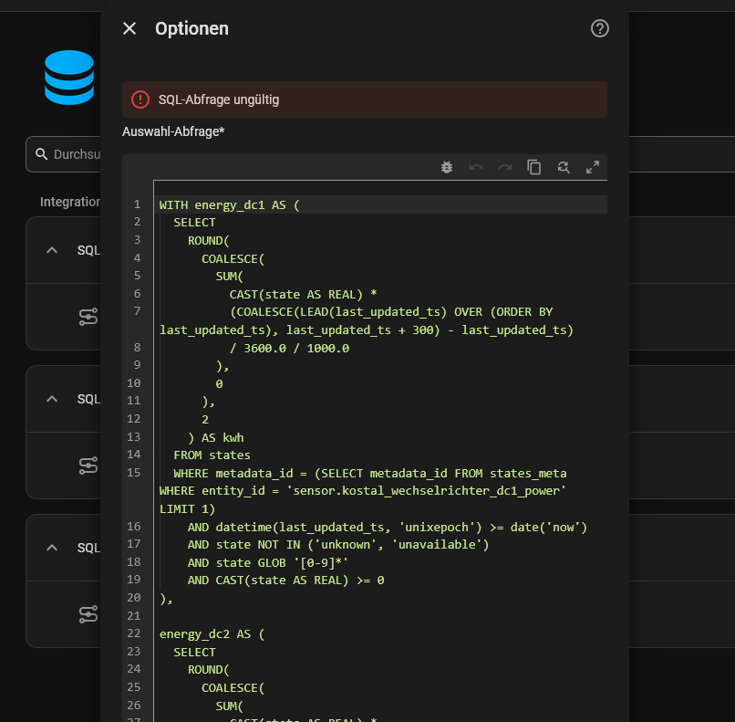

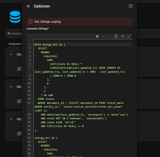

Danke! Aber das will nicht.
Grok hilft hier auch nicht weiter.

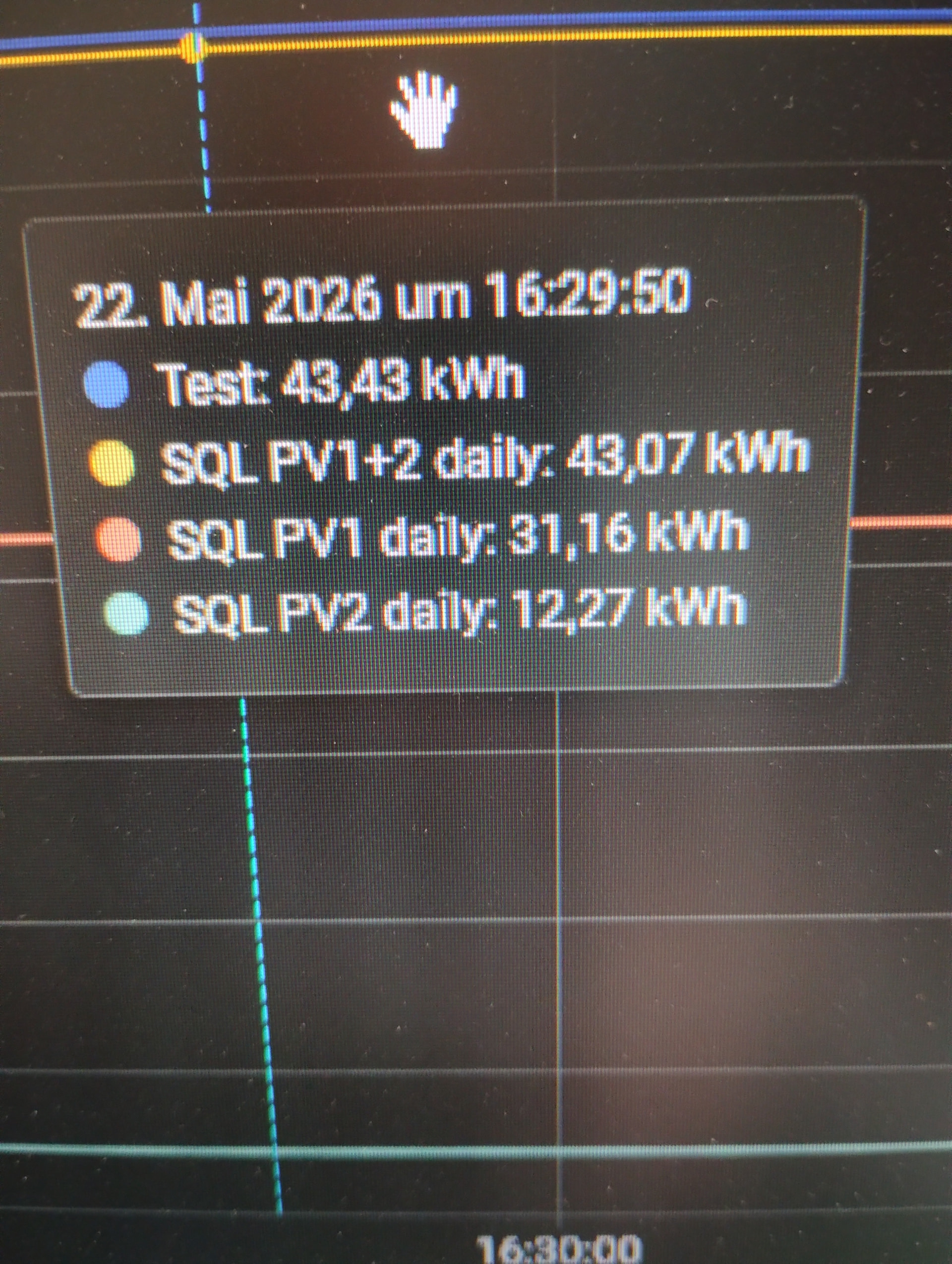

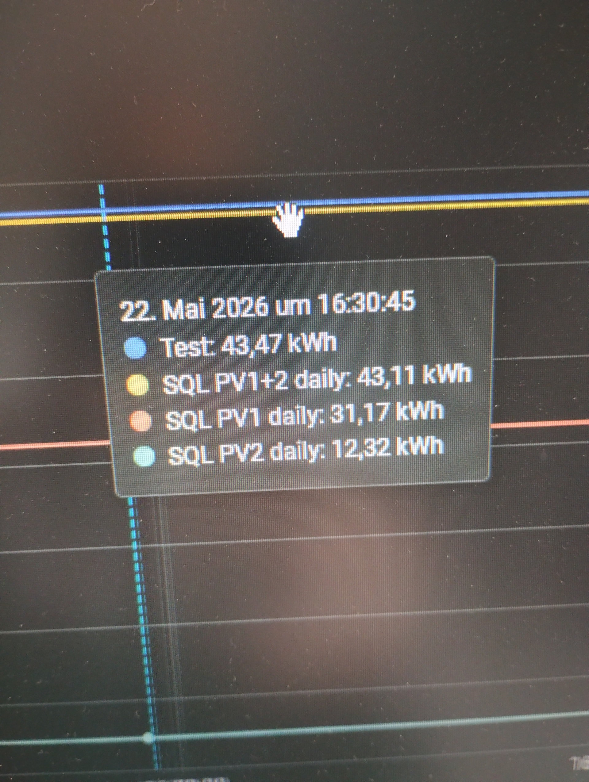

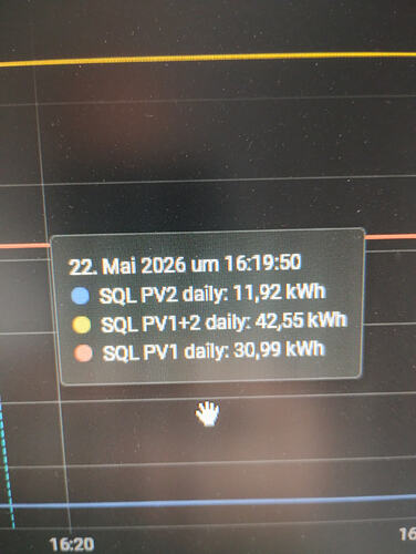

Hi @Tom-HA
die erste Variante läßt sich anlegen, aber!

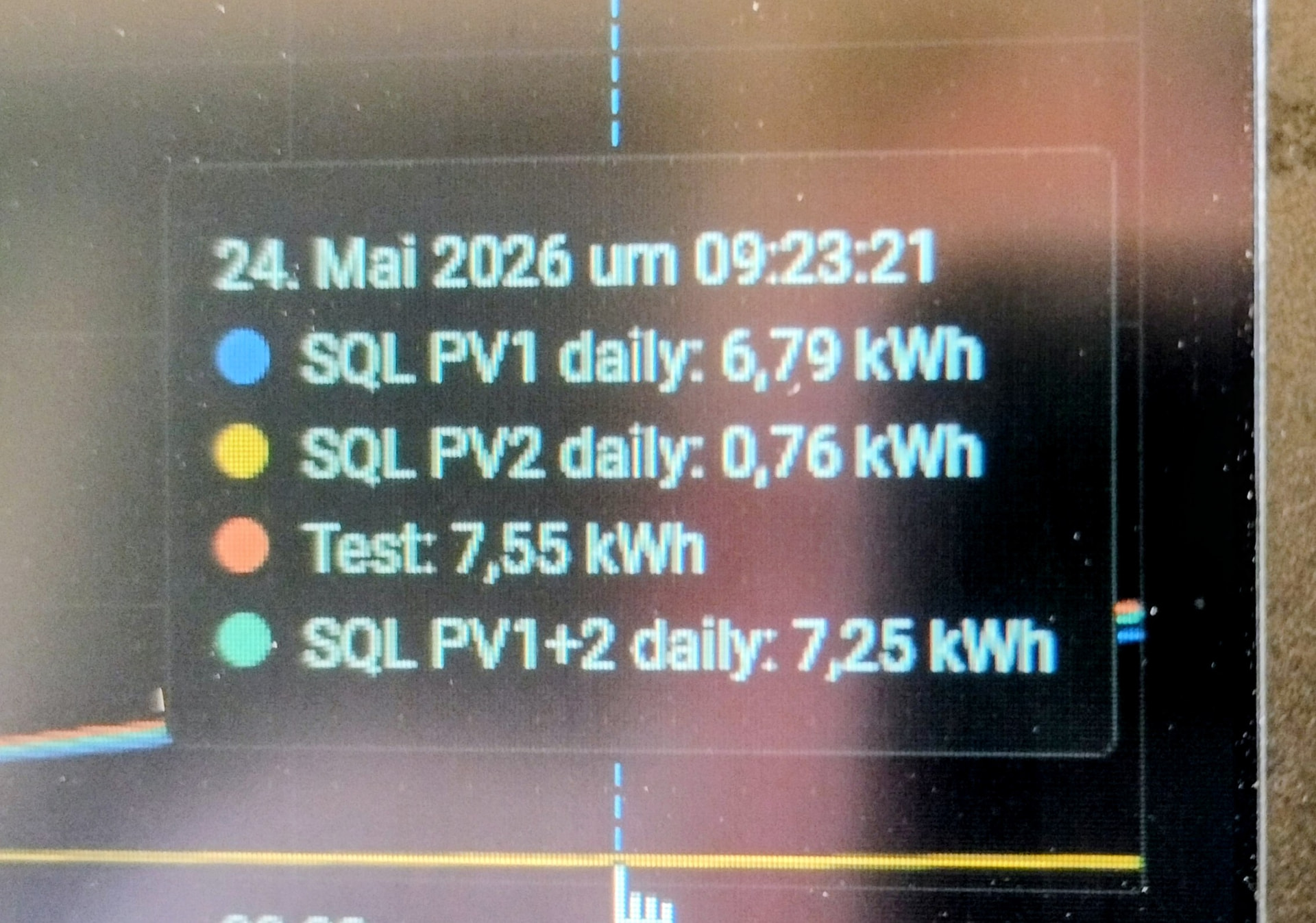

Die Summe stimmt nicht, siehe screenshot:

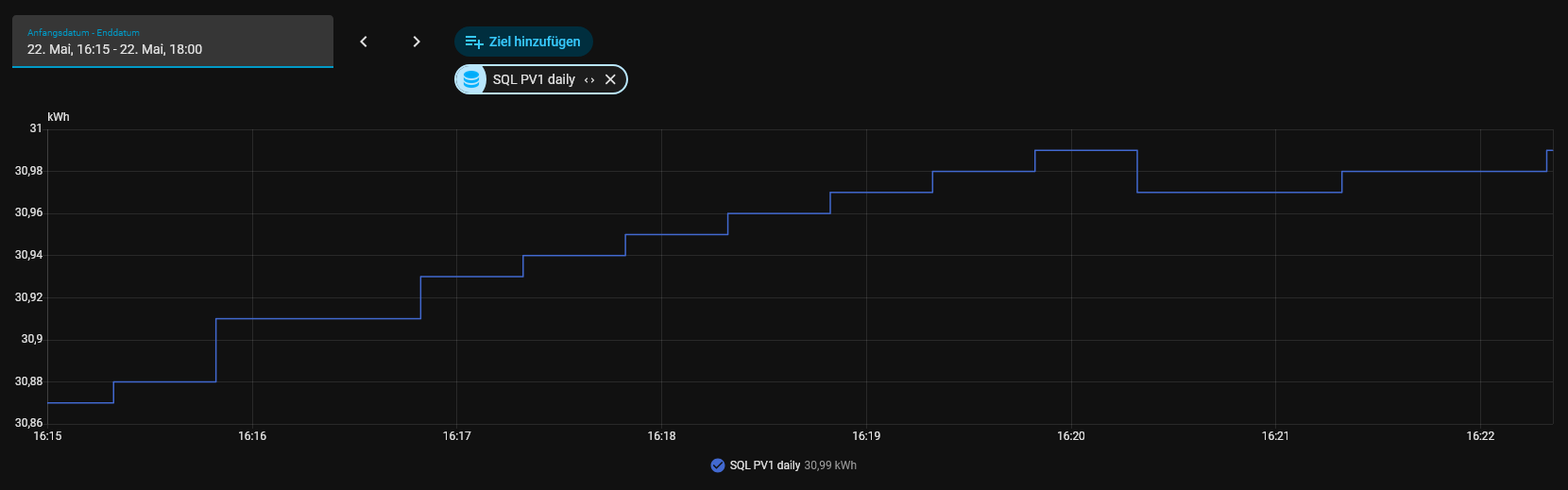

Was mir noch aufgefallen ist, der SQL Sensor PV 2 sinkt um 16.21 Uhr zwischenzeitlich???

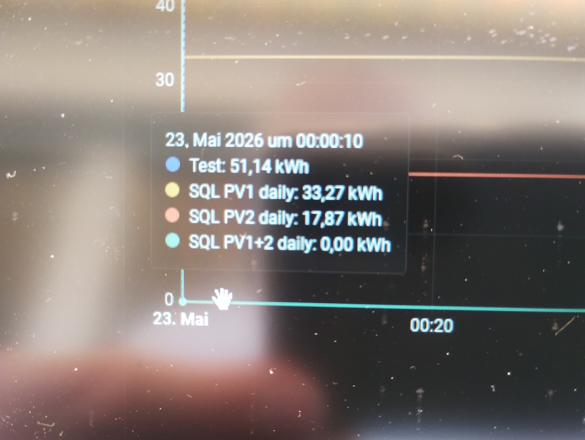

Die zweite Variante genannt Test, passt deutlich besser, aber!
In dem screenshots sieht man das zu unterschiedlichen Zeitpunkten, es mal passt dann wieder nicht???

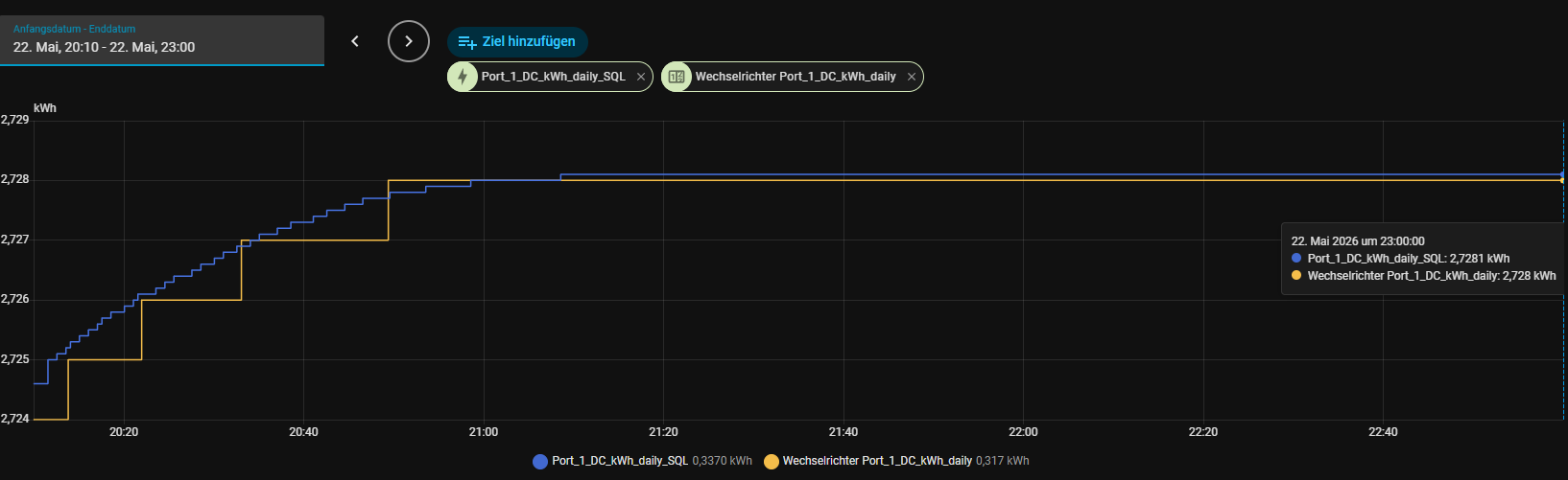

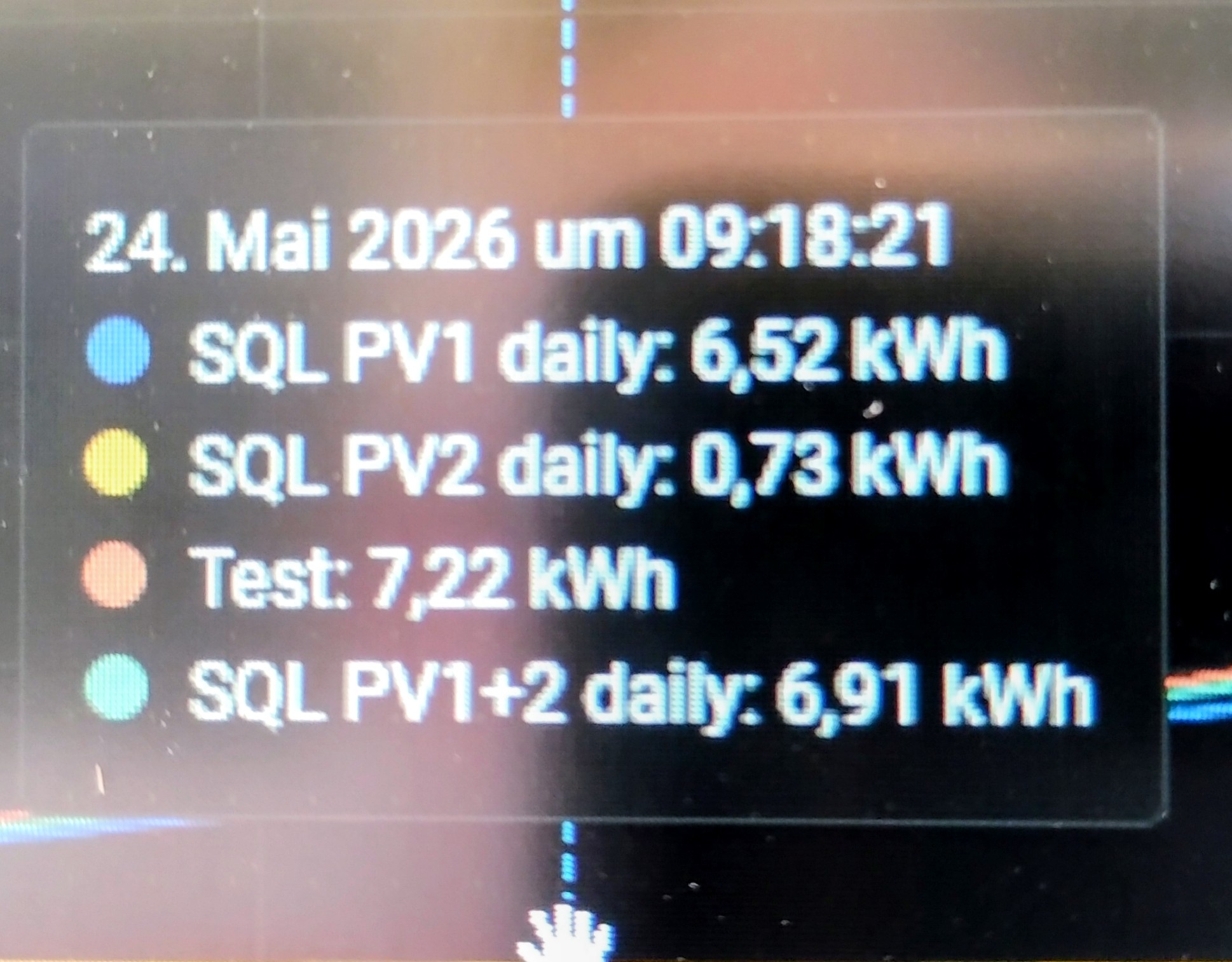

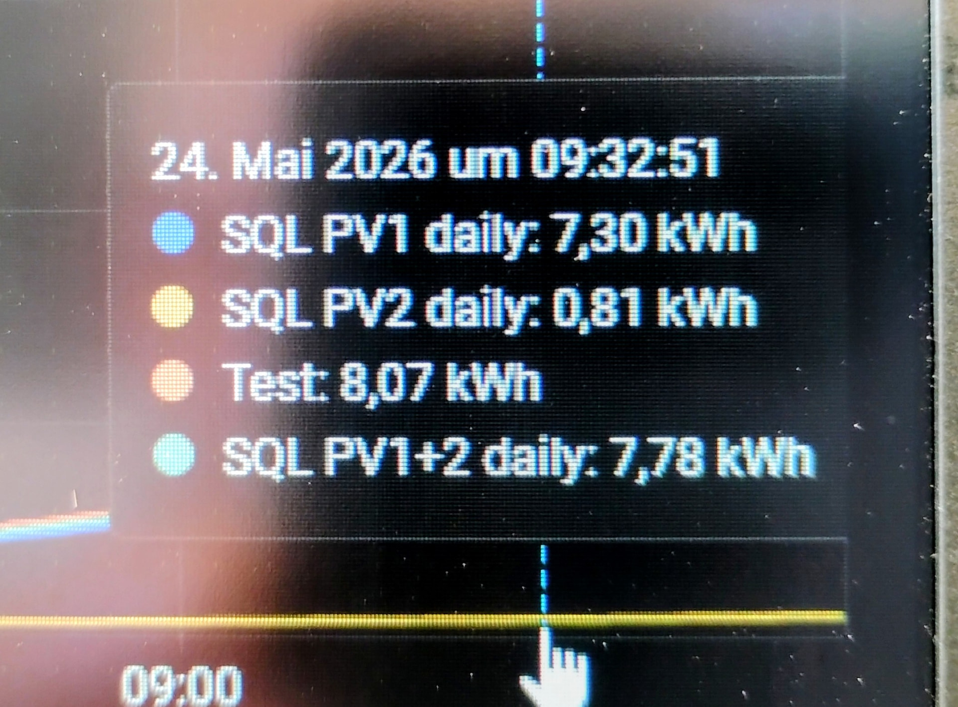

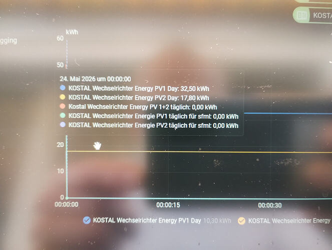

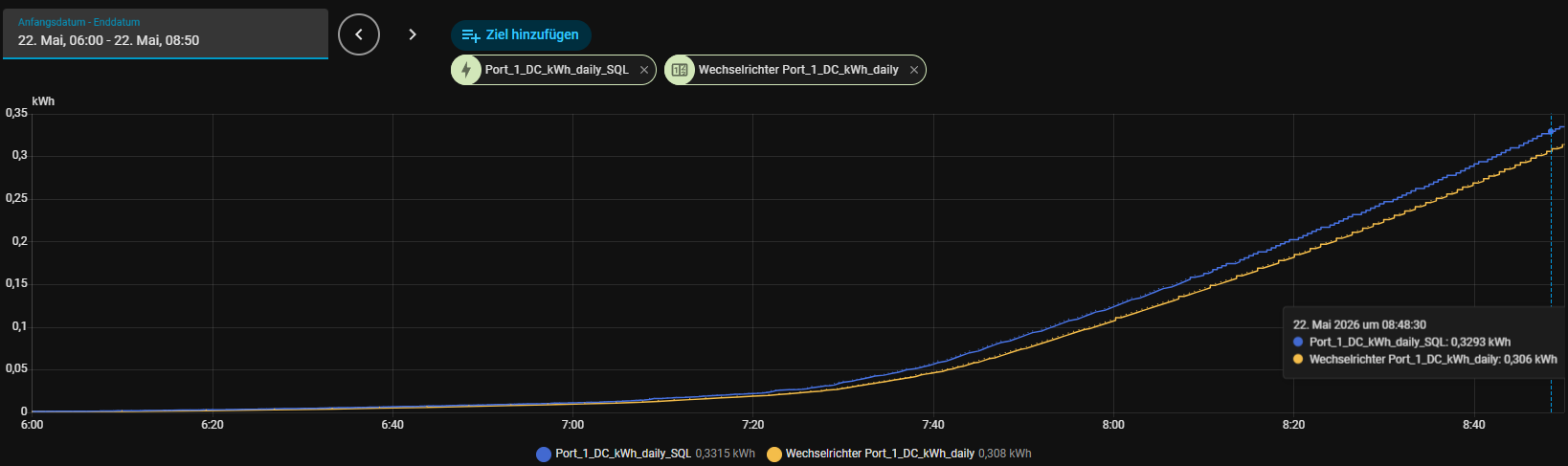

Also ich habe mal getestet.

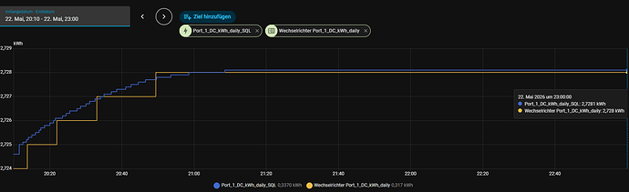

Vergleich HA Integral + Verbrauchszähler gegen SQL
Morgens läuft es minimal auseinander und bleibt über den Tag so
Um dann Abends Fast gleichauf zu sein. Siehe hier “Rundungsfehler” da ich SQL eine Dezimalstelle mehr anzeigen lasse.

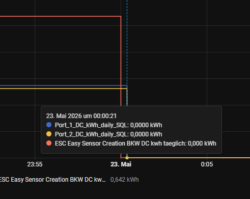

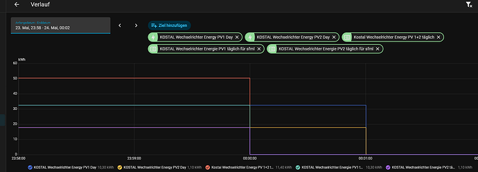

@Tom-HA Siehst du eine Relevanz zu Wechseln ?
Weil hier sieht man gut, das SQL erst um 0:00:21 auf 0 zurücksetzt.
Spannend wird es noch, wenn wechselhaftes Wetter ist.
→ ich lasse mal den Vergleich weiterlaufen.

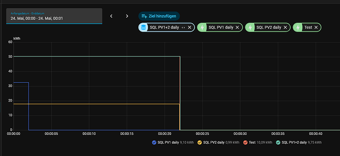

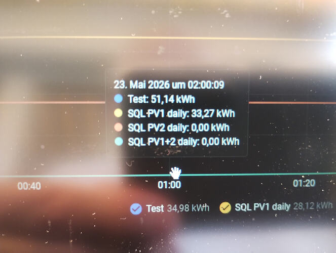

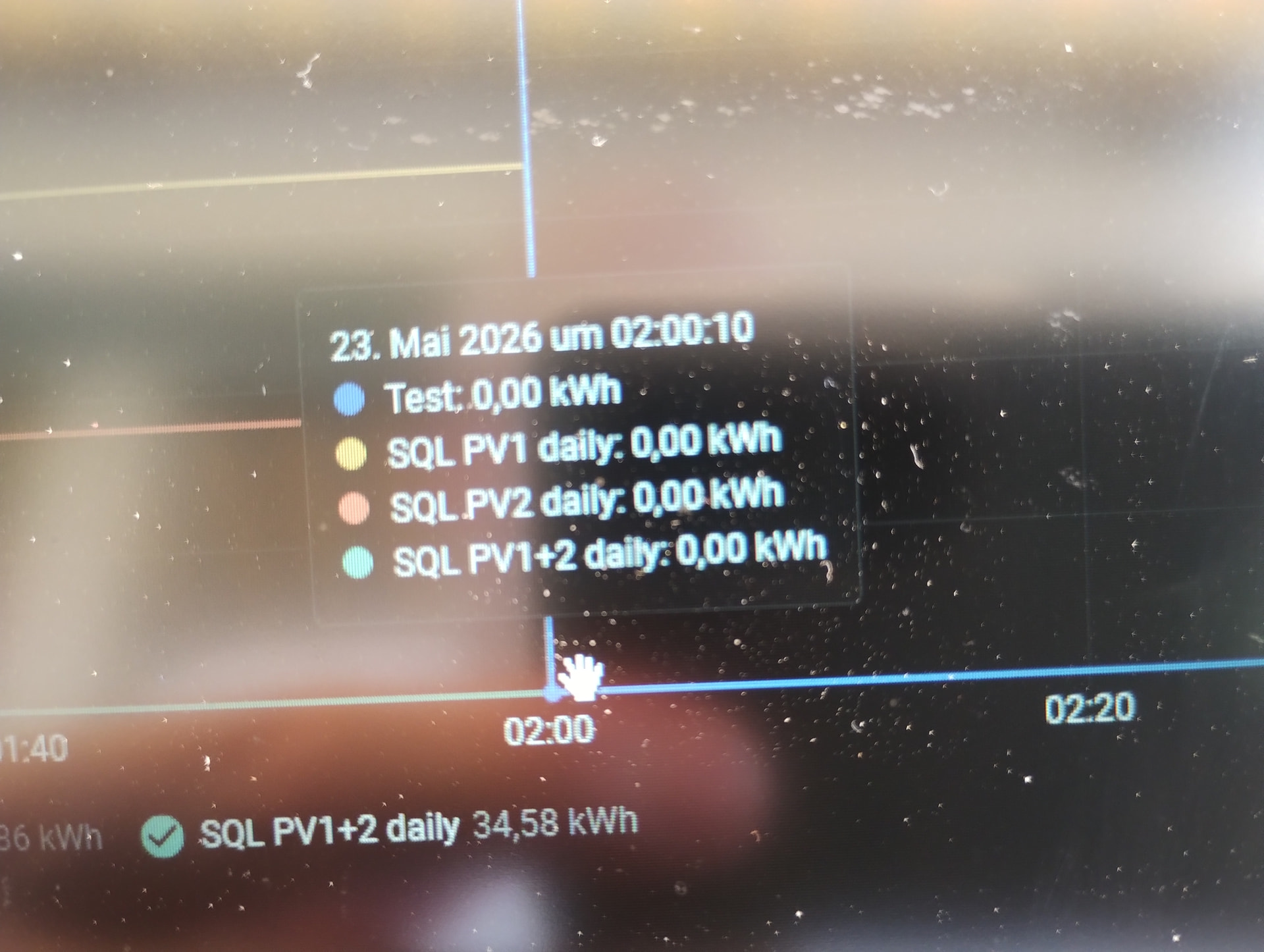

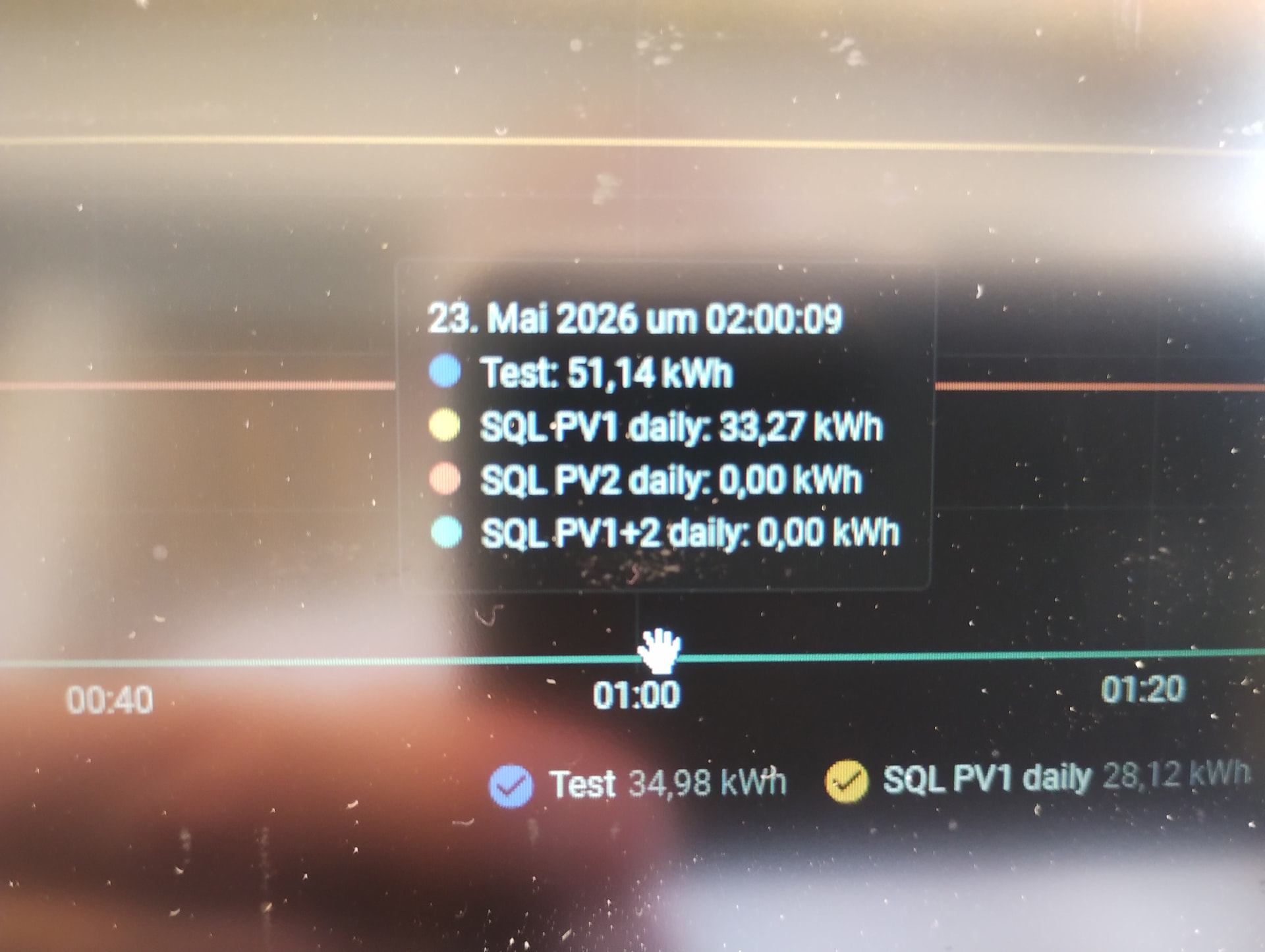

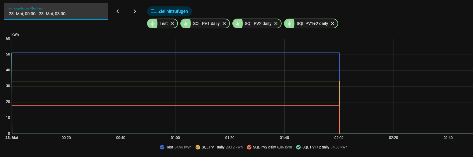

SQL, ich verstehe es nicht mehr:
Rücksetzer um 2 Uhr bei PV1, PV2 und Test?
Gut das HA keine Augenlaser steuert.
Das scheint ein Problem mit deiner Zeitzone zu sein, aber ich habe keine Ahnung wo das überall konfiguriert werden kann.
2:00 lokaler Zeit wären 0:00 UTC
Nur als kleiner Tip
Danke für den Hinweis, aber ich habe da schlicht zu wenig know how vom Thema.
Ich gehe da als Nichtinformatiker eher mit gesundem Menschenverstand dran.
Die SQL Sensoren setzen zurück wann sie wollen, die Addition ist eher zufällig, zumindest mein Eindruck.
Da kann ich besser bei den Kostalsensoren bleiben, zumal sfml ja inzwischen Fehler kompensiert.
Sie setzen sich also nicht um 02:00:10 zurück sondern auch zu anderen Zeiten?
Das kann aber nicht sein. SQL-Sensoren setzen sich nicht zurück, sondern die Daten die berechnet werden sind die Daten von Heute. Deshalb ist da die Zeile
AND datetime(last_updated_ts, 'unixepoch') >= date('now')
Post geändert: Es muß so lauten:
AND date(last_updated_ts, 'unixepoch', 'localtime') >= date('now', 'localtime')
Edit Ende
drin, also nimm nur Daten, wo last_update_ts >= Heutiger Tag 0:00:00 ist.

und den “Test” aus den Vorschlägen von Tom für die Summe PV1+2 daily
WITH dc1 AS (
  SELECT
    CAST(state AS REAL) AS power_w,
    last_updated_ts AS ts,
    LEAD(last_updated_ts) OVER (ORDER BY last_updated_ts) AS next_ts
  FROM states
  WHERE metadata_id = (SELECT metadata_id FROM states_meta WHERE entity_id = 'sensor.kostal_wechselrichter_dc1_power' LIMIT 1)
    AND state NOT IN ('unknown', 'unavailable')
    AND state GLOB '[0-9]*'
    AND CAST(state AS REAL) >= 0
dc2 AS (
  SELECT
  FROM states
  WHERE metadata_id = (SELECT metadata_id FROM states_meta WHERE entity_id = 'sensor.kostal_wechselrichter_dc2_power' LIMIT 1)
energy_dc1 AS (
  SELECT ROUND(
    COALESCE(
      SUM(
        power_w * (COALESCE(next_ts, ts + 300) - ts) / 3600.0 / 1000.0
      0
    ), 2) AS kwh
  FROM dc1
energy_dc2 AS (
  SELECT ROUND(
    COALESCE(
      SUM(
      0
    ), 2) AS kwh
  FROM dc2
SELECT ROUND(COALESCE(dc1.kwh, 0) + COALESCE(dc2.kwh, 0), 2) AS state
FROM energy_dc1 dc1
CROSS JOIN energy_dc2 dc2;
alle zusätzlich:
Ich rate: Du hast den zweiten PV1+2 daily oben gezeigt?
Denn beim ersten sollte es stimmen.
ich fürchte, das hier die Vermischung auftritt, besser wäre wohl beide Seiten zwingend auf localtime zu bringen. Darauf deutet die Verschiebung um genau 2 Stunden hin.
ersetze das überall durch folgendes, so wird überall die lokale Zeit erzwungen.
Bitte dann morgen noch einmal Rückmeldung geben :grinning_face:
Gruß Ralf
Hallo Ralf,
Danke! Ich habe alle
durch
ersetzt im Code. Ich gebe morgen Rückmeldung.

Guten Morgen,
hier sind die Ergebnisse:
PV1daily geht um 00:00:01 auf 0
PV2 daily geht um 00:00:21 auf 0
PV1+2 daily geht um 00:00:22 auf 0
Test geht um 00:00:22 auf 0
Wieso und weshalb diese Unterschiede, das würde sfml doch irritieren? Oder?
Hier noch die Zwischenwerte der beteiligten Sensoren:
Um 9.18 Uhr:
PV1+2 Summe falsch;
Test halbwegs korrekt, aber 0,03 zu wenig
Um 9.23 Uhr:
PV1+2 Summe falsch;
Test Addition korrekt
Um 9.32 Uhr:
PV1+2 Summe falsch;
Test mit Differenz, 0,04 zu wenig
Das sind Schwankungen die ich nicht verstehe.

Zusätzlich habe ich mir mal die Ergebnisse aus der Kostal Integration angeschaut:
Um exakt 00:00:00 setzen die drei von mir erstellten HA Sensoren zurück:
Kostal Wechselrichter Energy PV1 täglich für sfml
Kostal Wechselrichter Energy PV2 täglich für sfml
Kostal Wechselrichter Energy PV1+2 täglich für sfml
PV1 und PV2 sind Verbrauchszähler auf die jeweiligen Totalzähler 1 bzw. 2 aus der
Kostalintegration.
Der PV1+2 ist ein templatesensor
der “PV1 täglich für sfml” und ”PV2 täglich für sfml” addiert.
Allerdings ist teilweise der Additionsensor um wenige Sekunden verspätet, dann aber korrekt addiert.
Spannendes Thema, bei dem ich inzwischen nicht mehr weiß was wichtiger ist, der Zeitpunkt Rückstellung 0:00 Uhr oder die paßgenaue Addition.
Dazu muß Zara etwas sagen.
Warum die Unterschiede in den Sekunden?
Antwort: Die SQL-Sensoren updaten ihren Wert dann, wenn ein neuer Wert im zugrundeliegenden Sensor kommt. Erst bei der Neuberechnung wird dann der neue Tag berücksichtigt.
