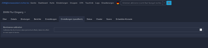

Hallo Zusammen, welche Helligkeitswerte gibt euer Bewegungsmelder denn aus ? Meine Sensoren geben werte bis 2900lux aus. Stehe ich auf dem Schlauch oder wie kann ich die Helligkeitswerte anpassen? Normale Werte sollten zwischen 500-1000lux liegen.
Eingebunden über zigbee2mqtt.
Guckst Du hier.
Danke raveit65. Jedoch wird hier ein Wert erwartet, den ich nicht kenne. Welchen hast du eingetragen ?
Ich finde die Werte nebensächlich und passe halt den Lux Wert wie ich ihn brauche in der Automation an. An dieser Stelle habe ich nichts eingetragen. Auch sind die bei jedem Sensor anders. Einfach ausprobieren. Wenn 1000 Lux für dich sehr hell sind, dann stellt den Wert bei sehr hellen Licht halt so ein .
