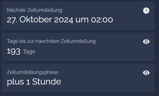

Will man noch weiter ins Thema rein habe ich noch folgendes gefunden.
Nicht mein Gehirnschmalz. Gefunden nach Suche.
Sensoren für
  • Datum nächste Zeitumstellung
  • Tage bis zur nächsten Zeitumstellung
  • Zeitumstellungsphase
Realisiert über REST.
rest:
- resource_template: "http://worldtimeapi.org/api/timezone/{{ now().tzinfo }}"
  sensor:
  - name: "Naechste Zeitumstellung"
    unique_id: naechste_zeitumstellung
    value_template: >
      {{ ((value_json.dst_from, value_json.dst_until) | map('as_datetime') | map('as_local') | select('>', now()) | first).isoformat() }}
    device_class: timestamp
  - name: "Tage bis zur naechsten Zeitumstellung"
    unique_id: tage_bis_zur_naechsten_zeitumstellung
    value_template: >
      {%- set next =  (value_json.dst_from, value_json.dst_until) | map('as_datetime') | map('as_local') | select('>', now()) | first  %}
      {{ (next-today_at()).days }}
    unit_of_measurement: days
  - name: "Zeitumstellungsphase"
    unique_id: zeitumstellungsphase
    value_template: >
      {%- macro phrase(seconds, name, divisor, mod=None) %}
        {%- set value = ((seconds | abs // divisor) % (mod if mod else divisor)) | int %}
        {%- set end = 's' if value > 1 else '' %}
        {{- '{} {}{}'.format(value, name, end) if value > 0 else '' }}
      {%- endmacro %}
      {% set next = (value_json.dst_from, value_json.dst_until) | select('>', utcnow().isoformat()) | first %}
      {% set name, value = value_json.items() | list | selectattr('1', '==', next) | first %}
      {% set seconds = value_json.dst_offset %}
      {%- set values = [
        phrase(seconds, 'Stunde', 60*60, 60*60*24),
        phrase(seconds, 'Minute', 60, 60),
        ] | select('!=','') | list %}
      {{ 'plus' if name == 'dst_until' else 'minus' }} {{ values[:-1] | join(', ') ~ ' and ' ~ values[-1] if values | length > 1 else values | first }}
Sieht dann so aus:
zeit
Ich hoffe das verkürzt nun das Suchen :grinning:
