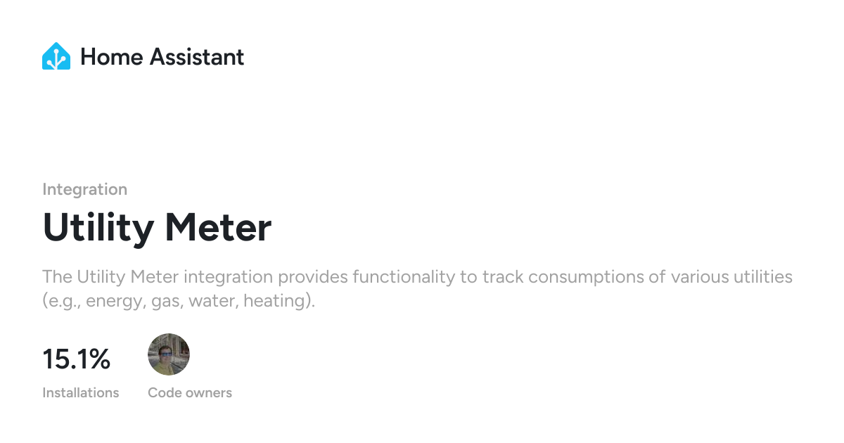

Dazu benötigst Du keinen Template Sensor.
Das Ganze setzt Du mit einem Verbrauchszähler mit Tarifen um.
Mit einer Automation schaltest Du dann einfach zwischen den Tarifen um.
Hallo Osorkon,
die Tarifoption im UtilityMeter hatte ich bisher noch gar nicht auf dem Schirm. Auch nicht die DSMR-Integration. Das werde ich mir mal zu Gemüte führen. Ich befürchte nur, durch die Automation ist der Aufwand nicht geringer. Den Template-Sensor kann ich dann als zusätzlichen Verbraucher ins Energie-Dashboard einbinden und hätte dann die Werte für alle möglichen Zyklen abrufbereit. Welchen Vorteil hat denn der Verbrauchszähler mit Tarif gegenüber einem Templatesensor? Vielleicht kann ich bei mir dann auch einiges umstrukturieren.
