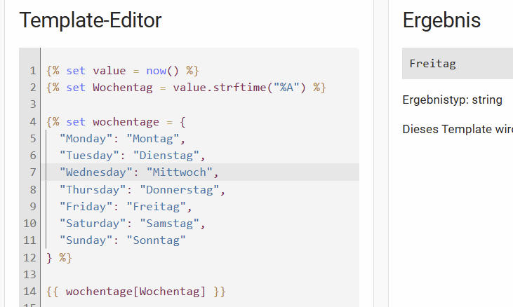

So richtig effizient ist mein Vorschlag nicht aber versuche mal diesen Workaround-Code:
{% set wochentage = {
  "Monday": "Montag",
  "Tuesday": "Dienstag",
  "Wednesday": "Mittwoch",
  "Thursday": "Donnerstag",
  "Friday": "Freitag",
  "Saturday": "Samstag",
  "Sunday": "Sonntag"
{{ value.types | join(" und ") }} am
{{ wochentage[value.date.strftime("%A")] }},
{{ value.date.strftime("%d.%m.%Y") }}
Ich habe leider keine Möglichkeit obiges zu testen aber dieser Code ging:
Ich weiß, Du willst so etwas eher nicht aber ich wüßte nicht, wie man das auf Deutsch sonst hinbekommt.

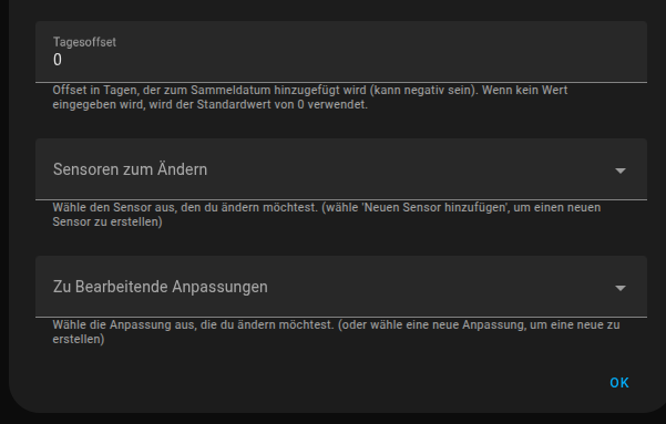

Ihr scheint Euch gut auszukennen, ich bin eher Rookie: kann ich den bei der Installation erzeugten Sensor “Altpapier” etc nachträglich im Yaml Editor irgendwo editieren? Wo finde ich den Code? Unter custom integrations habe ich den Sensor in keiner Datei gefunden. Würde gerne das Wort “days” in “Tage” ändern…
Grüße
Alex
Das kannst du in der Konfigurations-GUI mit dem “Sensor zum Ändern” Feld machen. Ein YAML File dazu habe ich auch nicht gefunden:

Das sieht mir eher nach der Konfiguration des Sensors in der Integration aus. Ich lasse mir das so anzeigen.
Top. Danke das war die Lösung!
Hey
wie komme ich zu dieser Ansicht? :slight_smile:
So:
