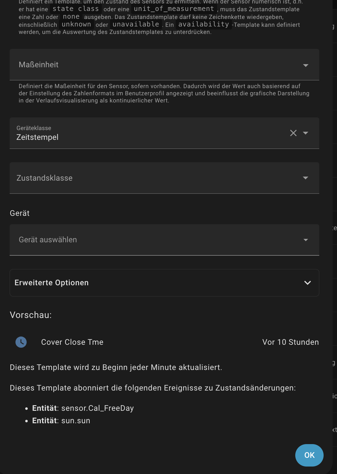

Ggf ist timestamp die falsche device Class.
Was soll den der Sensor für einen Wert zurückgeben? Eine Uhrzeit?
Erstelle Dir den Template Sensor als Helfer in der GUI, dann kannst auch gleich live das Ergebnis prüfen auch in Kombination mit der jeweiligen Device Class.

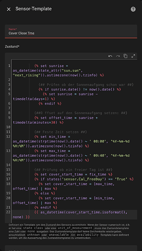

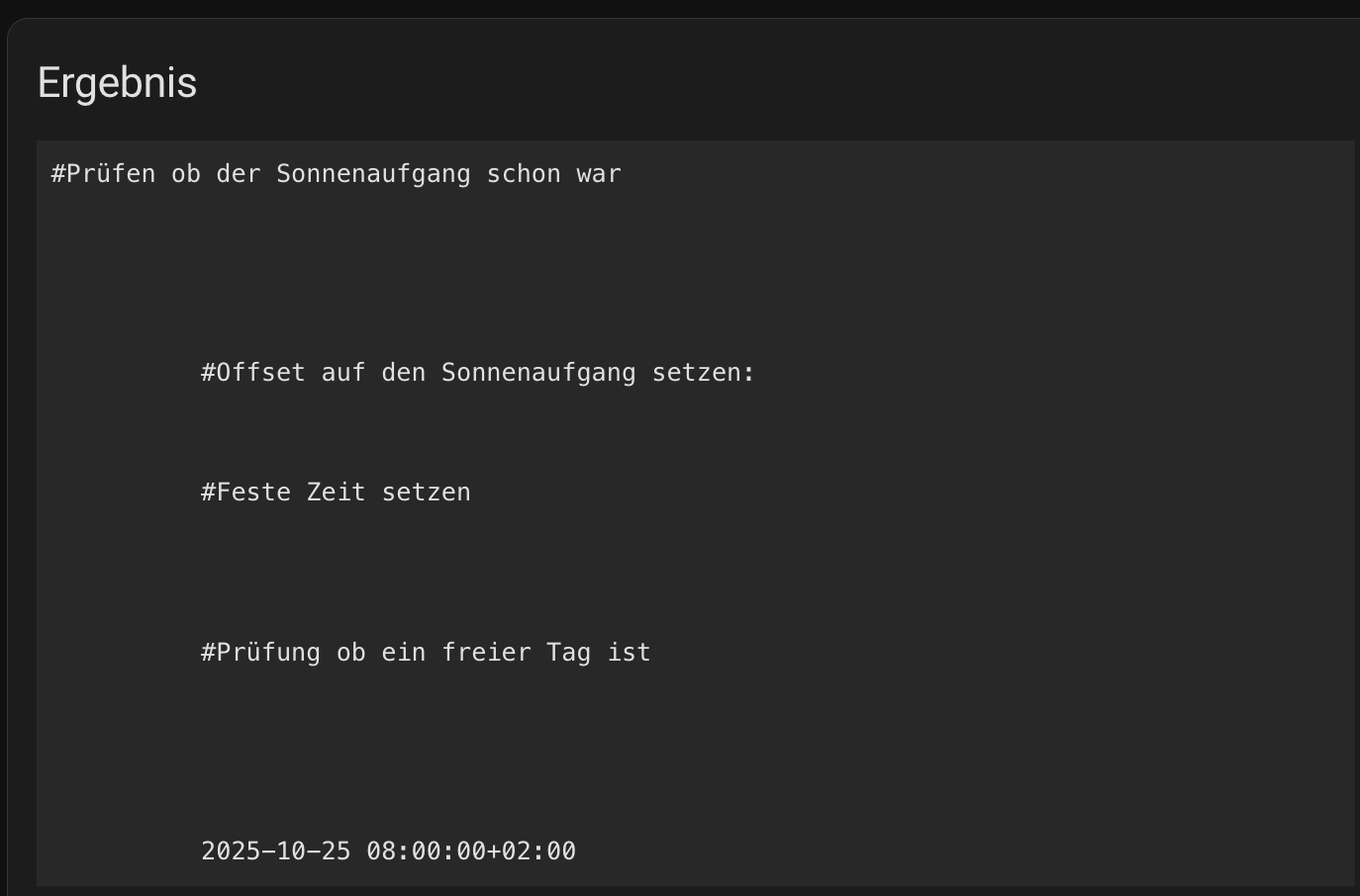

Das ist das Ergebnis von Deinem Template

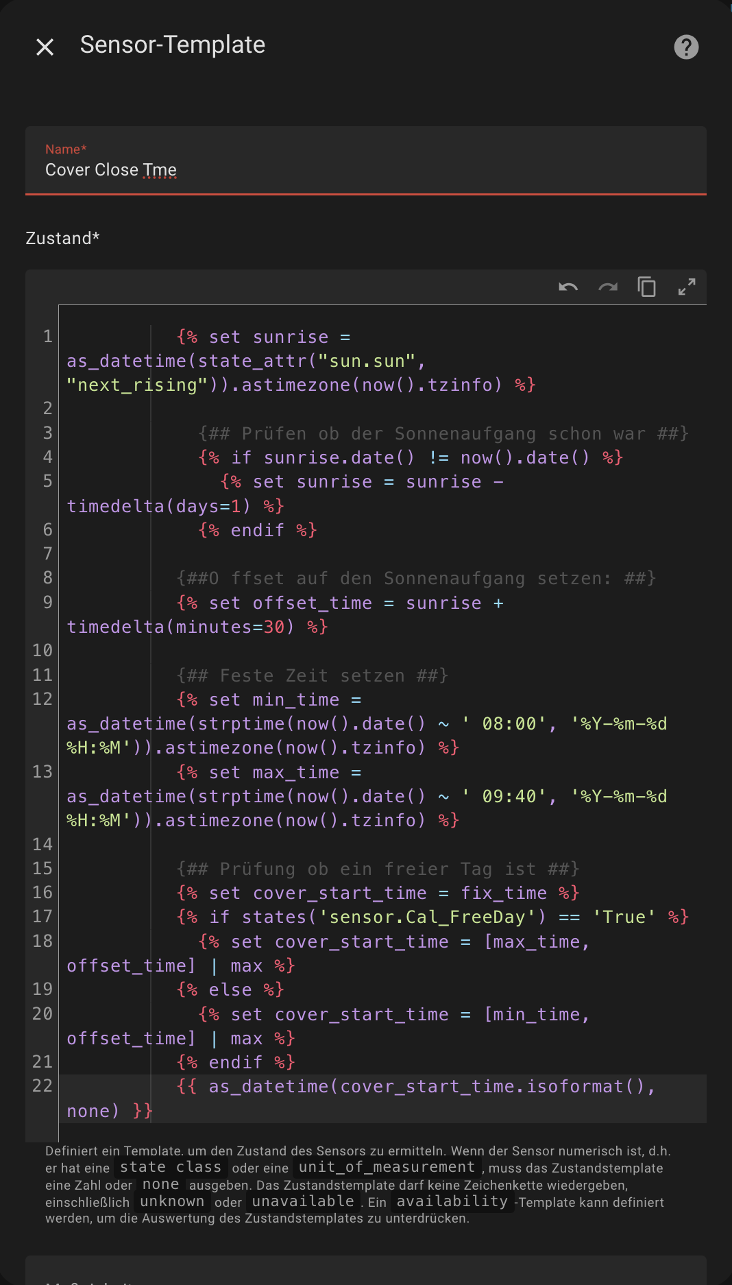

Dimm die ganzen Kommentare raus, diese sind da Fehl am Platz!!
Ein Kommentar gehört so geschrieben
{## Das ist ein Kommentar ##}

Ja, jetzt klappt es!!
Danke, währe ich wahrscheinlich NIE drauf gekommen!
