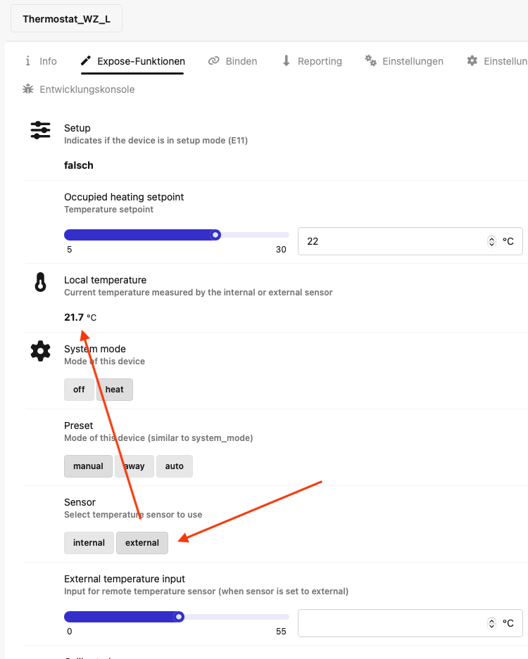

Es geht um das Aqara SRTS-A01?
Ich hab das einfach in zigbee2MQTT angeklickt:
Auf der Seite “Expose-Funktionen’ einfach auf external bei Sensor klicken.
Die Temperaturen, die ich schreibe, stehen dann hier unter Local temperature.

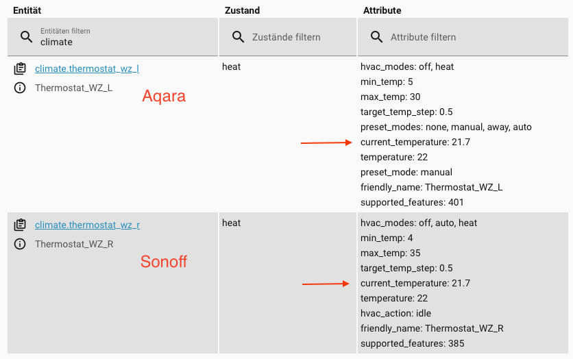

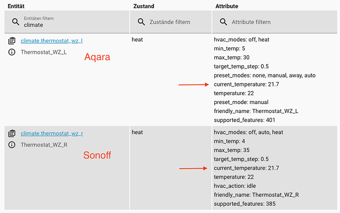

Unter Entwicklerwerkzeuge → Zustände finden sie sich im Attribut current_temperature:

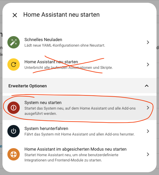

Meinst Du mit Stromausfall “Der Computer, auf dem HA läuft, geht schlagartig aus”? Das kommt bei mir nicht vor, weil ich eine USV habe. :wink:
Meinen NUC, auf dem HA läuft, starte ich regelmäßig komplett neu, wenn ich da was konfiguriere oder installiere. Bisher läuft meine Heizungssteuerung ohne zu murren sauber durch.

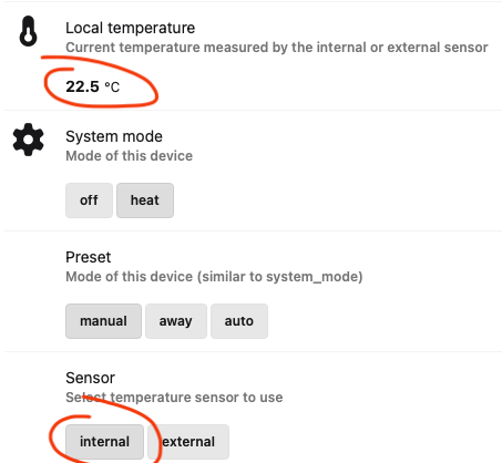

Äh … keine Ahnung!? Ich hab es in der UI ganz am Anfang beim Einrichten einmal umgestellt und seitdem nicht mehr angefasst. :man_shrugging:
Es gibt nur diese eine number, wo die aktuelle Temperatur gespeichert wird. Ich hab gerade mal von external auf internal umgestellt und der Wert wurde umgehend überschrieben:
Da es nur diese eine number gibt, wo die aktuelle Temperatur gespeichert wird, wäre es natürlich Quatsch, sie mit Werten von extern zu überschreiben, wenn auf intern geschaltet ist. Von daher ist es schon verständlich, wenn die Werte nicht angenommen werden. :wink:
