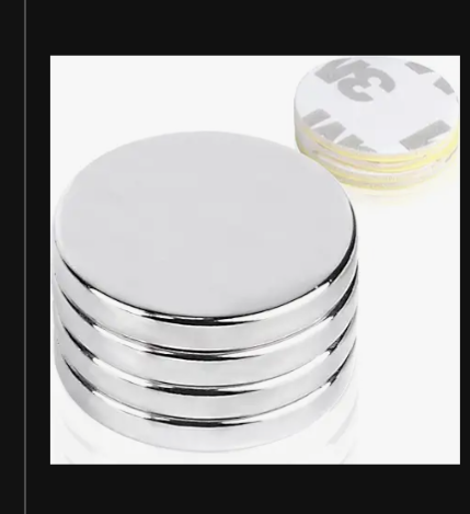

Der Aqara Fensterkontakt ist recht klein. Der passt bei unseren Fenstern gerade so in den Rahmen. Musste nur den Magnet durch einen sehr flachen Scheibenmagnet ersetzen.
Da fände ich es interessant wie du das gemacht hast. Eventuell kannst du ja mal ein Foto davon machen. Das würde mich echt interessieren, da ich auch viele Aqara Sensoren habe.
So habe ich es auch:
Ersetzt den Magneten gegen so einen.
Oben in die Ecke platziert, wird er bei kipp als auch beim normal öffnen ausgelöst.
Du kannst das Gehäuse von dem Aqara Magneten öffnen und den länglichen Magneten der drin ist, leichter verstecken, muss nur zur dem Kontaktsensor der auf der anderen Seite hängt nah genug sein, wenn das Fenster zu ist.
4 „Gefällt mir“
das ist eine gute idee! das probiere ich mal bei mir.
die aqara-dinger habe ich jetzt mal blind drei stück bestellt und besorge nachher noch die kleinen magneten. wenn amazon heute liefert, kann ich über ostern schön testen.
vielen dank.
