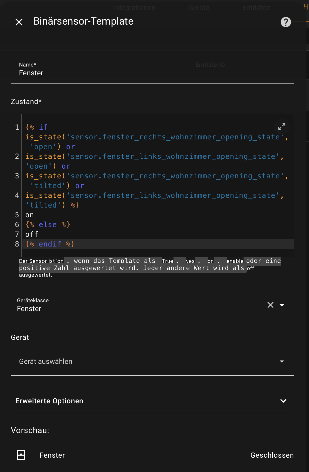

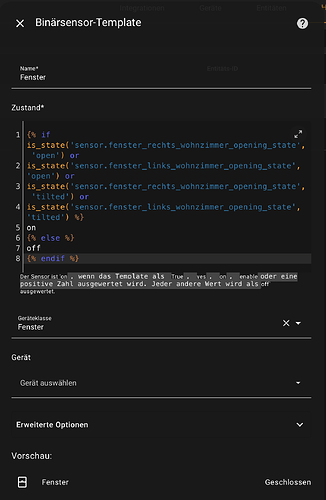

Ein Problem habe ich aber, um auch mal das Thema etwas zu verändern (ich hoffe nicht in die falsche Richtung). Mein Problem heißt Better Thermostat. Ich habe einen Template Sensor erstellt, der mir die Zustände von 2 Fenstern umwandelt. Also “tilted” und “open” in “Geöffnet” und “close” in “Geschlossen”. Den Sensor kann ich auch in der Konfiguration von BT eintragen, aber er reagiert da nicht drauf. Was mache ich denn da falsch?
{% if is_state(“sensor.fenster_rechts_wohnzimmer_opening_state”, “open”) or
is_state(“sensor.fenster_links_wohnzimmer_opening_state”, “open”) or
is_state(“sensor.fenster_rechts_wohnzimmer_opening_state”, “tilted”) or
is_state(“sensor.fenster_links_wohnzimmer_opening_state”, “tilted”)
Offen
{%- else -%}
Geschlossen
{%- endif %}
Ein Binary Sensor kann nur die Zustände on und off annehmen.
{% if is_state('sensor.fenster_rechts_wohnzimmer_opening_state', 'open') or
is_state('sensor.fenster_links_wohnzimmer_opening_state', 'open') or
is_state('sensor.fenster_rechts_wohnzimmer_opening_state', 'tilted') or
is_state('sensor.fenster_links_wohnzimmer_opening_state', 'tilted') %}
on
{% else %}
off
{% endif %}
Mit dem Template dann einen Template Sensor Helfer erstellen
Einstellungen → Geräte & Dienste → Helfer → +Helfer erstellen → Template → Binärsensor
Für so etwas bitte ein neues Thema eröffnen.
Hat geklappt… besten Dank!
