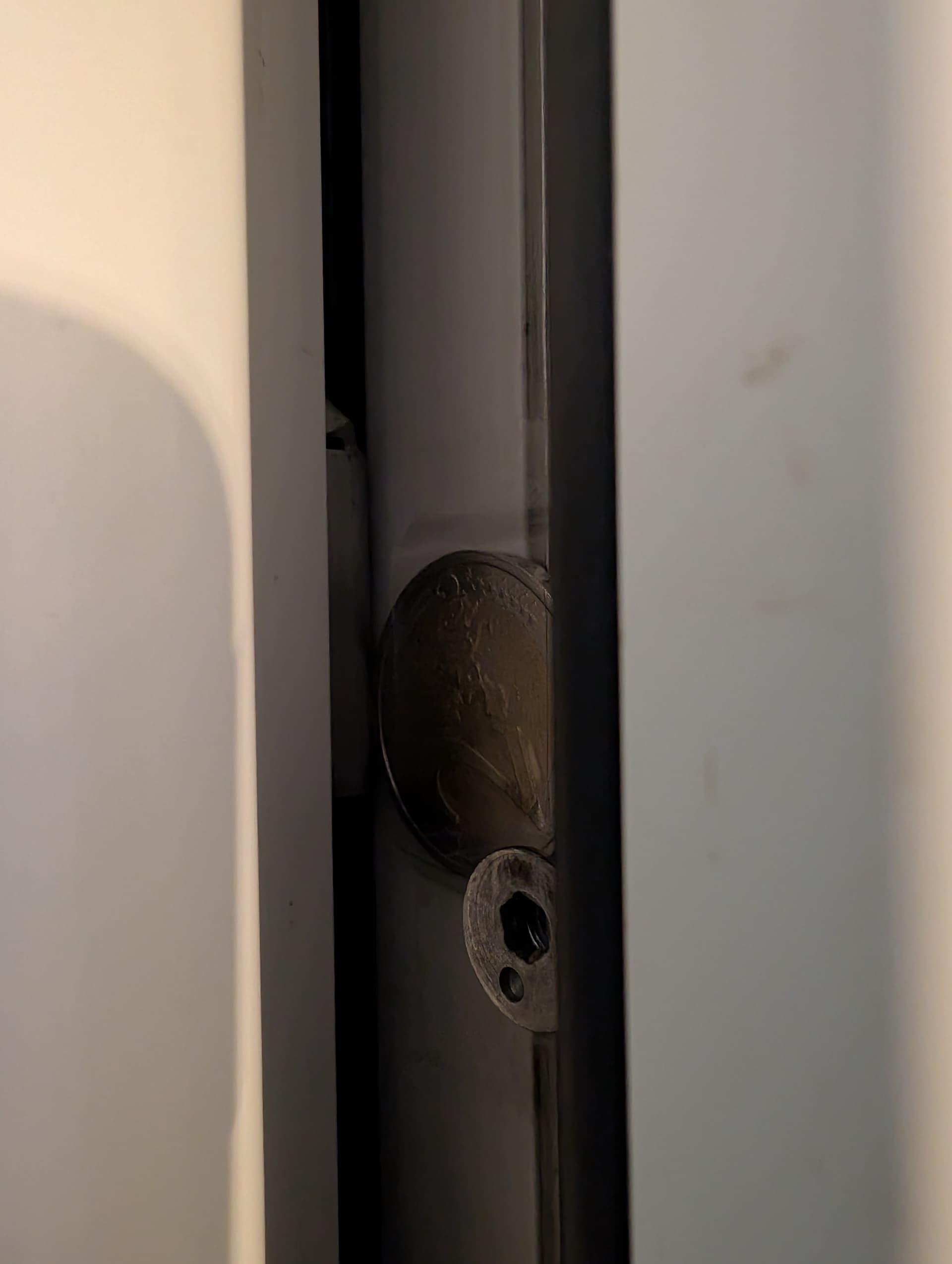

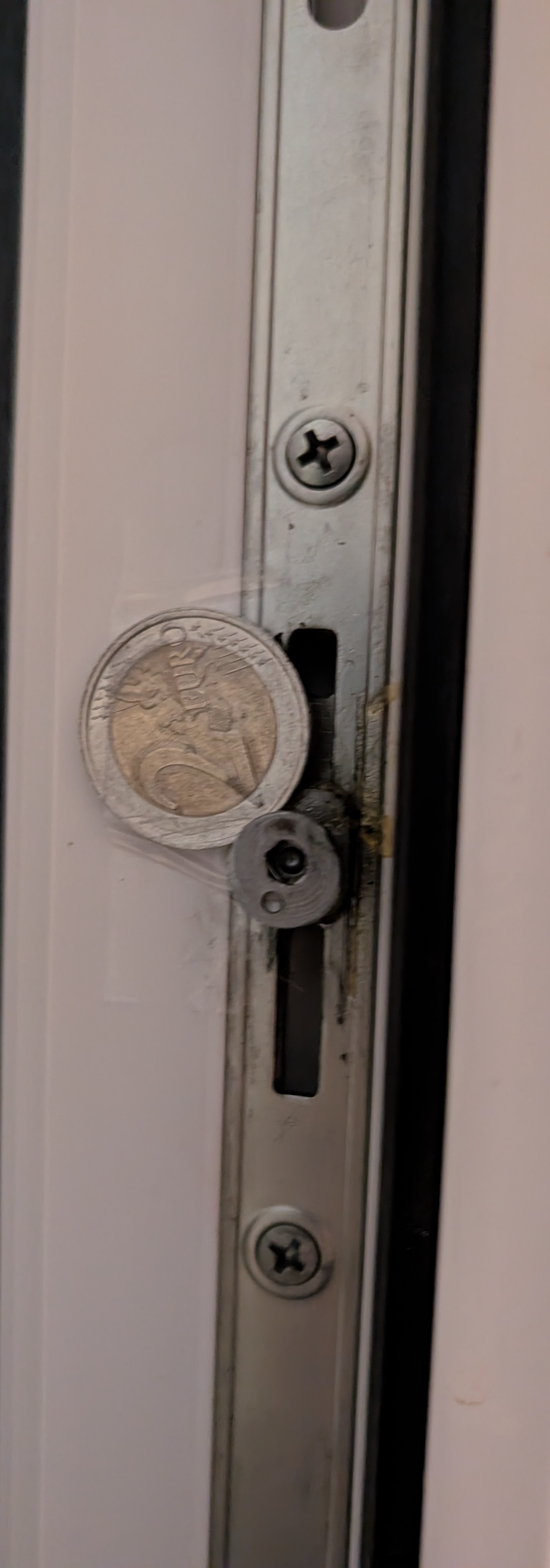

Wir haben Standardfenster mit 3fach Verglasung im KfW55 Haus (wir haben beim Neubau nix geändert also da Standardausführung)
ich muss aber auch sagen ich habs an der Terrassentür probiert aber sollte ja gleich sein wie Fenster
Das Problem ist da was ich am Verriegelungsbeschlag nicht vorbeikomme
also zwischen Verriegelungsbeschlag und Fensterrahmen passt keine 2€ münze dazwischen
Das Problem könnte eher bei neueren und vorallem dichteren Fenstern aufkommen die deswegen besonders eng anliegen und die alten Fenster mehr spielraum haben
Könntest du mal ein Foto deiner Situation machen? Irgendwie beschleicht mich das Gefühl, dass du da einen Gedankenfehler zum Montageort hast.
@sth77 hier sind die Bilder
Die 2€ münzen stößt gegen den Verriegelungsbeschlag oder habe ich da einen Denkfehler?
Den fehlenden Millimeter kannst Du durch Einstellung der Beschläge locker rausholen. Bei meiner Terrassentür (Neubau) ist es auch knapp.
Ja schon aber wir haben auch einen schließweg vom zapfen von 20-25mm von offen auf zu.
Der Sensoro arbeitet ja nur mit 8-15 mm
Ich habe +/- 18mm. Das packt der Senoro einwandfrei. Aber mehr geht eher nicht.
Ich habe eher die 22-25mm
Dann geht‘s sicher nicht :slightly_frowning_face:
