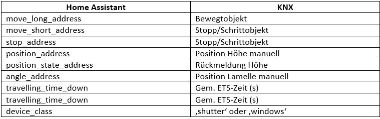

Die Jalousien sind alle nach dem gleichen Schema in der configuration.yaml angelegt
    - name: "Jal WZ 1"
      move_long_address: "4/0/6"
      move_short_address: "4/0/7"
      stop_address: "4/0/7"
      position_address: "4/0/94"
      position_state_address: "4/1/6"
      angle_address: "4/0/116"
      angle_state_address: "4/1/33"
      travelling_time_down: 60
      travelling_time_up: 60
      device_class: "shutter"
Die Zuordnung der Objekte in meinen Aktoren ist wie folgt:

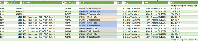

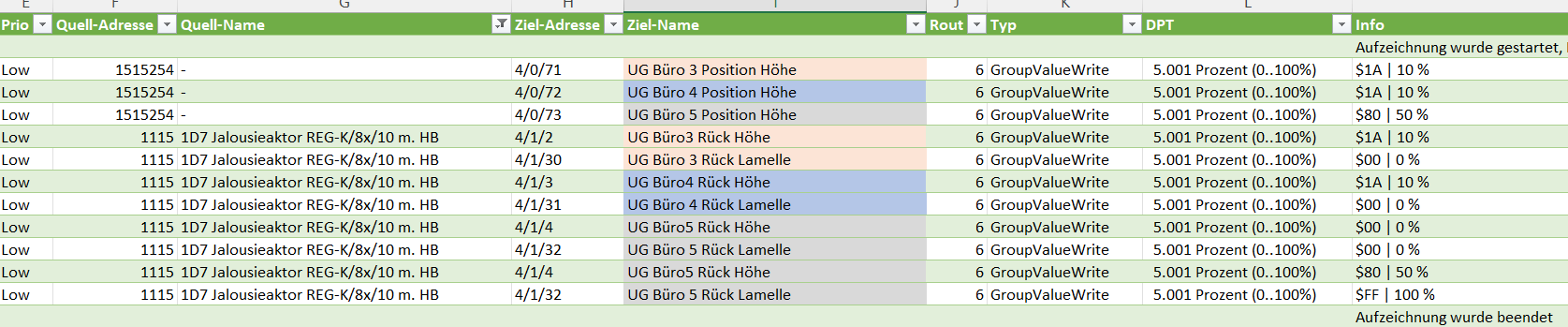

Also 2 Jalousien auf 90% und eine auf 50%. Alle Positionen werden über die GA im Gruppenmonitor korrekt angefahren. Position 0% ist bei mir oben/offen und 100% ist unten/geschlossen. Ich habe den invert_position Parameter also nicht verwendet (der sollte also auf dem default ‘false’ stehen).
Wenn ich bei laufendem Monitor das Script abschiesse passiert Seltsames:
Die 90% des HA-Scripts kommen als 10% im Bus an => Jalousien fahren also bis kurz vor Ende oben.
Die 50% kommen zwar als 50% an, aber die Jalousie fährt erst ganz nach oben und dann runter auf die 50%.

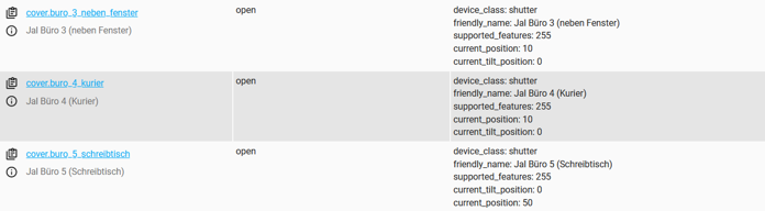

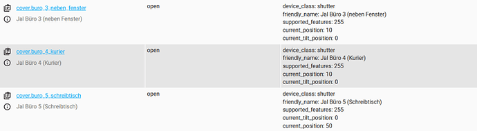

Ich habe dann vermutet, dass die IST-Position ein PRoblem sein könnte:
  1. Auslesen mit dem ETS Gruppenmonitor. Das ist 100% identisch mit
  2. den Werten, die ich über Sensoren in HA einlese, aber
  3. ANDERS als es in den Zuständen steht.
