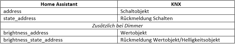

1. Licht und schaltbare Steckdosen
Beispiel 1: Schaltbare Steckdose
  switch:
    - name: "KNX Steckdose Küche"
      address: "0/0/9"
      state_address: "0/1/17"
Beispiel 2: Licht am Schaltaktor
light:
     - name: "KNX Balkon Gast"
      address: "0/0/18"
      state_address: "0/1/0"
Beispiel 3: Licht am Dimmaktor (light:)
- name: "Licht Vorflur"
      address: "0/0/2"
      state_address: "0/1/11"
      brightness_address: "0/2/2"
      brightness_state_address: "0/1/38

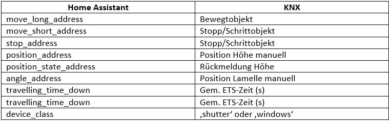

2. Jalousien und Fenstermotoren
Beispiel 1: Jalousie
cover:
    - name: "Jal Büro 2 (Fenster)"
      move_long_address: "4/0/47"
      move_short_address: "4/0/66"
      stop_address: "4/0/66"
      position_address: "4/0/70"
      position_state_address: "4/1/1"
      angle_address: "4/0/100"
      angle_state_address: "4/1/29"
      travelling_time_down: 36
      travelling_time_up: 36
      device_class: "shutter"
Beispiel 2: Fenstermotor
- name: "Küchenfenster"
      move_long_address: "4/0/20"
      move_short_address: "4/0/21"
      stop_address: "4/0/21"
      position_address: "4/0/74"
      position_state_address: "4/1/0"
      device_class: "window"

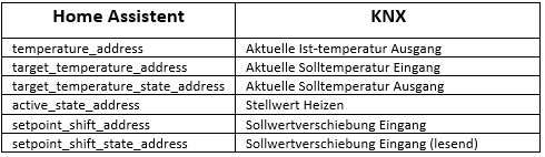

  1. Heizen / Raumtemperaturregler (RTR)
    RTR
Beispiel:
    - name: "UG Vorflur"
      temperature_address: "5/1/5"
      target_temperature_address: "5/1/1"
      target_temperature_state_address: "5/1/4"
      active_state_address: "5/1/8"
      setpoint_shift_address: "5/1/0"
      setpoint_shift_state_address: "5/1/0"
      setpoint_shift_mode: 'DPT9002'
      setpoint_shift_max : 3
      setpoint_shift_min : -3
      setpoint_shift_step: 0.5
      temperature_step: 0.5

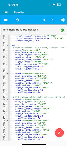

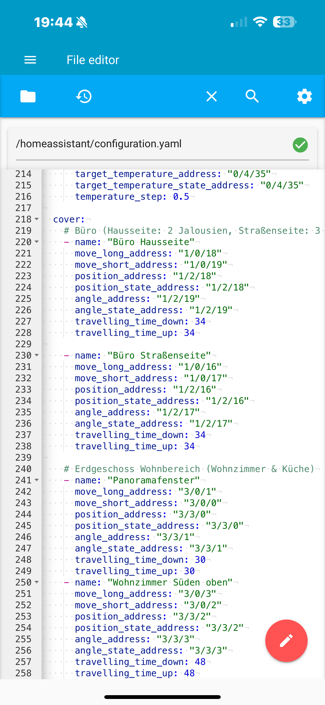

Hallo miteinander,
Ich hab auch meine KNX Merten Aktiren in HA eingebunden. Was mich aber immer nervt ist folgendes:
Jalousie Lamellen sind waagerecht jetzt will ich im Kinderzimmer die Lamellen per Wandtaster schliessen. Das klappt auch jedoch gehen die Lamellen wieder auf. Ich denke ha und KNX kommen sich da in die Quere.
Hat jemand dafür ne Lösung.
Meine Frau und Kids finden das garnicht toll.
Ich lass die Jalousie eben etwas hochfahren und anschließend wieder runter dann passiert das nicht. Aber mit den kurzen Tastendruck immer.
auffällig ist erst einmal, das Du den Status des Lamellenwinkels gar nicht ausliest.
Bei Dir ist die Gruppenadresse angle_state_address = angle_address
ETS/Merten Position Lamelle Manuell => Ha angle_address
ETS/Merten Rückmeldung Lamelle => HA angle_state_address
Du musst also die GA für die Rückmeldung der Lamelllenposition ansprechen oder ggf. erst in der ETS anlegen, falls nicht vorhanden
Hi, sorry hab erst gerade gesehen das du geantwortet hast. Ich Check das morgen gleich. :+1::+1::+1:
