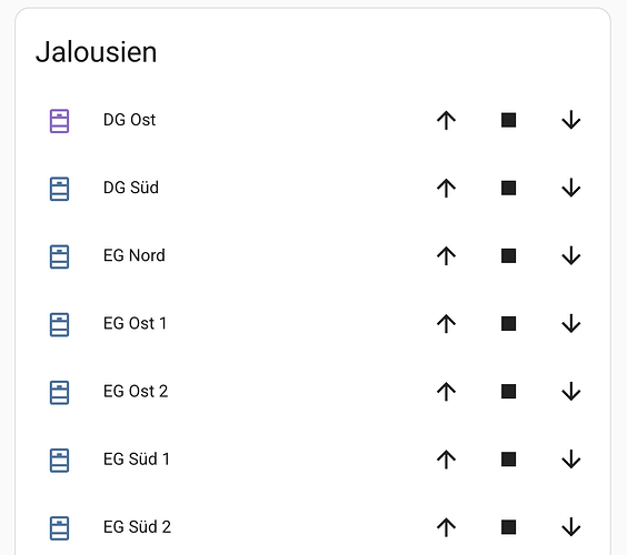

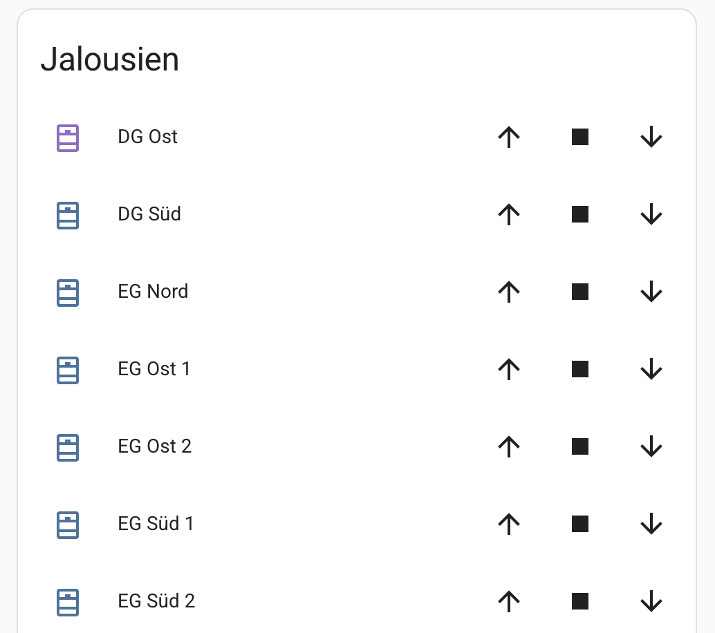

Jalousien besser ansteuern
Meine Jalousien sind über KNX in HA eingebunden, aber die Steuerung, die mir HA bietet ist leider recht dürftig.
Meine Jalousien Schalter funktionieren so, dass wenn ich ihn kurz drücke, dieser die Lamellen kurz in die gewünschte Richtung lenkt.
Wenn ich aber den Schalter lange drücke, dann fährt die Jalousie komplett hoch oder runter, je nachdem welche der Schaltertasten man drückt.
In HA habe ich aber keine Möglichkeit eine Taste lange oder kurz zu drücken. Hier ist es so gelöst, dass es nur 3 Tastenfelder gibt: Hoch, Runter und Stop.
Jetzt muss ich immer, wenn ich die Lamellen verändern möchte die Hoch Taste und sehr schnell die Stop Taste drücken. Das ist von der Handhabung her aber recht ungenügend.
Gibt es hier eine bessere Lösung, als diese:
Meine KNX.yaml sieht so aus:
cover:
  - name: "DG Ost"
    move_long_address: "0/2/1"
    stop_address: "0/2/0"
    travelling_time_down: 37
    travelling_time_up: 37
  - name: "DG Süd"
    move_long_address: "0/2/3"
    stop_address: "0/2/2"
  - name: "EG Nord"
    move_long_address: "0/0/2"
    stop_address: "0/0/1"
