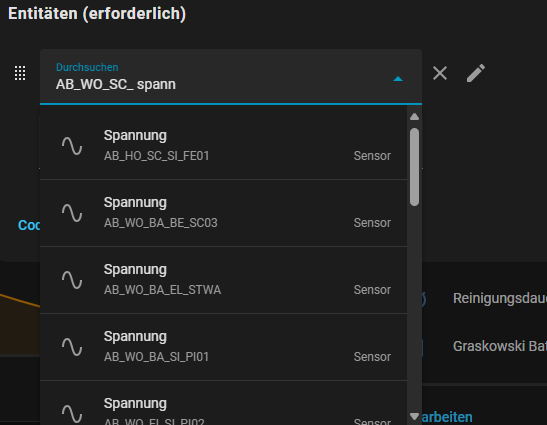

Hier hatte ich mir folgende Nomenklatur ausgedacht:
AB_WO_WO_BE_LA01 (Erklärung Stellen)
1-3 AB=Altbau (Gebäude)
4-6 WO=Wohnung (Gebäudeeinheit)
7-9 WO=Wohnzimmer (Raum)
10-12 BE=Beleuchtung (“Gewerk”)
12-16 LA01=Lampe 1 (Gerät)
Das habe ich gemacht, nachdem ich wie ein Irrer die ersten Geräte angelernt hatte und auf der Suche nach denen ein wenig Zeit verbracht habe :melting_face: . Jetzt ist ziemlich gut, denn ich weiß wo ich hinrennen muss.
Allerdings kommt jetzt das große ABER:
Meine Hoffnung war es aufgrund dessen eine einfache Suche bekomme…….. Aufgrund des Suchbegriffes war meine Erwartungshaltung: Ich sehe nur noch Geräte aus dem Altbau&der Wohnung&dem Schlafzimmer, die auch spann enthalten.
Hat jemand eine bessere Idee?
Gruß Carsten

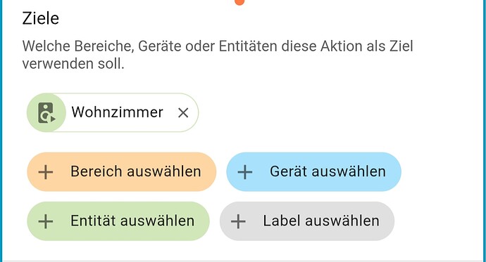

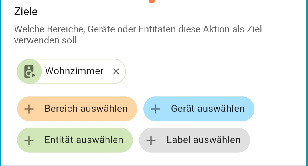

Man kann natürlich auch HA für sich suchen lassen.
Zum Beispiel in dem man “Zettel an die Geräte klebt” :rofl: - natürlich im übertragenen Sinne.
HA bietet dafür verschiedene Kennzeichnungsmöglichkeiten an.
Hier im Screenshot sieht man 3 davon
  • Bereich
  • Label
  • Gerät
Man ordnet jedes Gerät bzw Entität einem Bereich zu. Möglich wäre z.B.
  • Haus
  • Ebene
  • Wohnung
  • Raum
aber immer nur eines davon. Am sinnvollsten wäre wahrscheinlich “Wohnung”
Bei den Label hat man mehr Spielraum, da man jeder Entität mehrere Label zuordnen kann.
Mögliche Label wären z.B.:
  • Altbau / Neubau
  • Wohnung 1 / 2 / …
  • Wohnzimmer/ Schlafzimmer / …
  • Licht / Media/ Steckdose/ …
Der Fantasie sind da keine Grenzen gesetzt.
Beim Suchen gibst du einfach an, welche Label dabei sein müssen.
Z.B.: Altbau und Licht.
Das Ganze nur so als Denkanstoß. Jetzt musst du dir überlegen was du willst. Und ein Hinweis noch: egal wie du es machst - in 3 Monaten weißt du wie du es hättest machen sollen. :rofl::rofl::rofl:
Nun alle Geräte sind mit einem Drucklabel versehen. Nach bestehender Nomenklatur :wink:.
Diese “Zettel” finde ich allerdings sinnvoll, falls man einen vergesslichen Menschen betreut, der es sich zur Angewohnheit macht Sachen alleine von A nach B zu verlegen und es dann vergisst.
Ich habe kurz drüber nachgedacht die Schalter mit einem Laser zu markieren.
Aber wie in diesen Dialog danach suchen bzw. filtern.
Oder übersehe ich einen Filter-Knopf?
