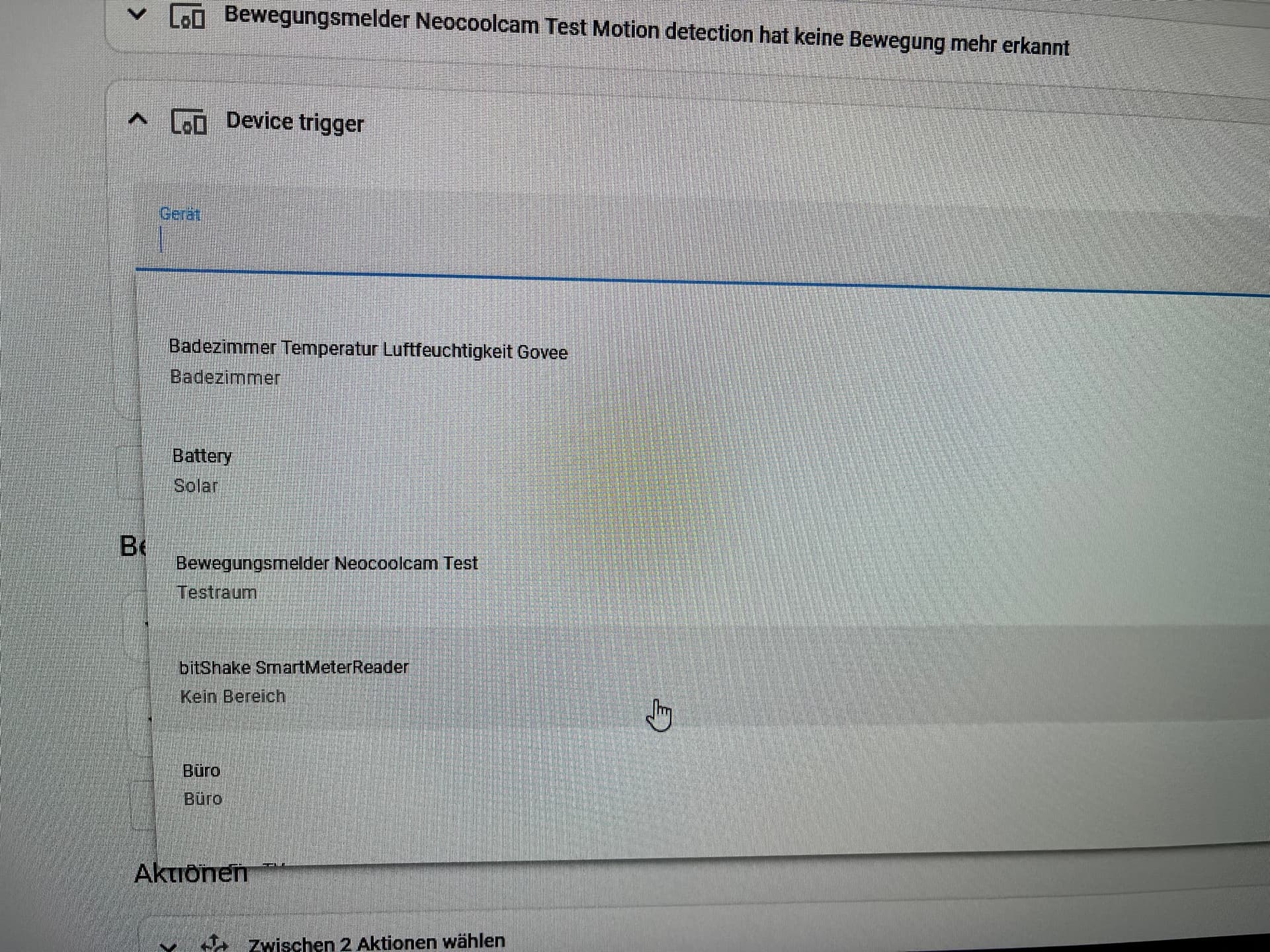

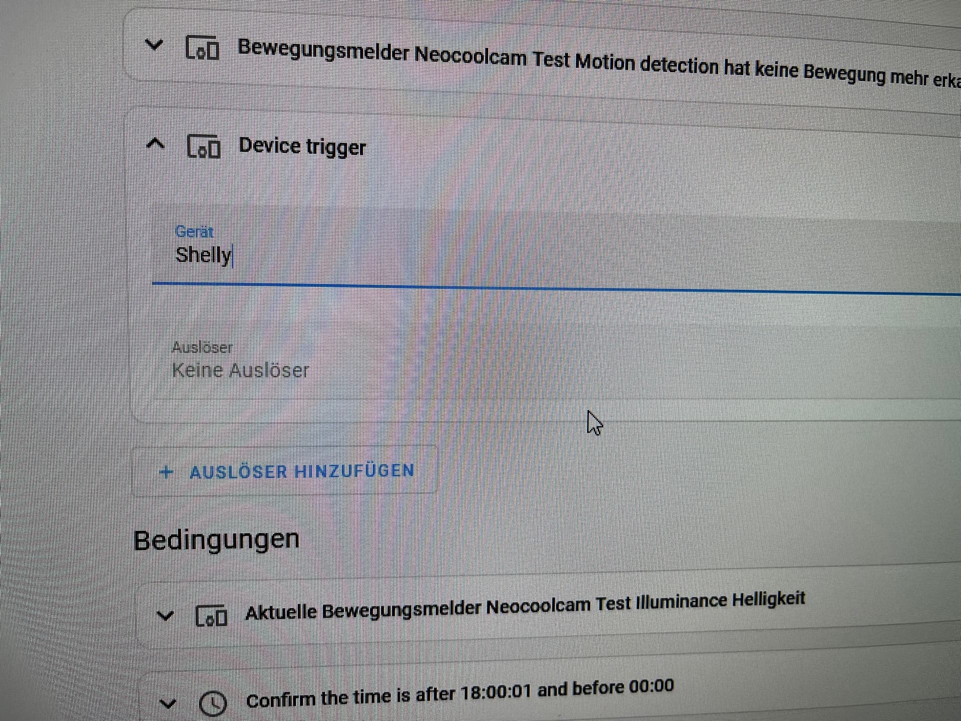

ich habe leider etwas Probleme, meine Geräte in einer Automation wieder zu finden.
Ich hoffe, ihr könnt mir da kurz auf die Sprünge helfen :wink:
Als Beispiel habe ich mal diesen Test-Bewegungsmelder gewählt.
Ich habe in umbenannt in „Bewegungsmelder Neocoolcam Test“

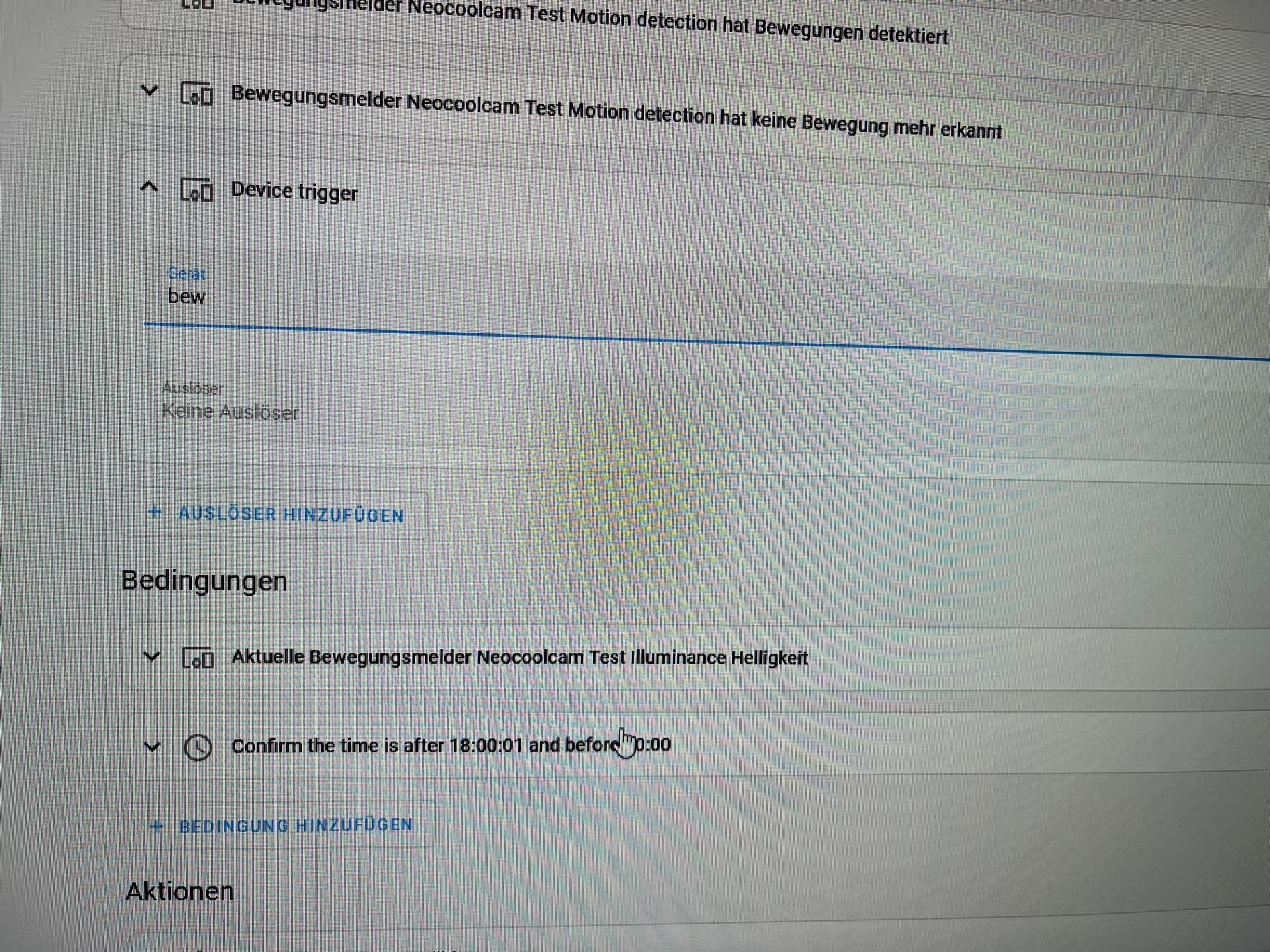

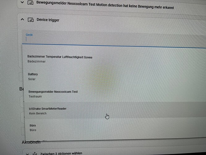

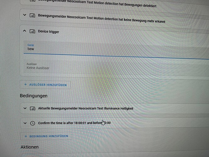

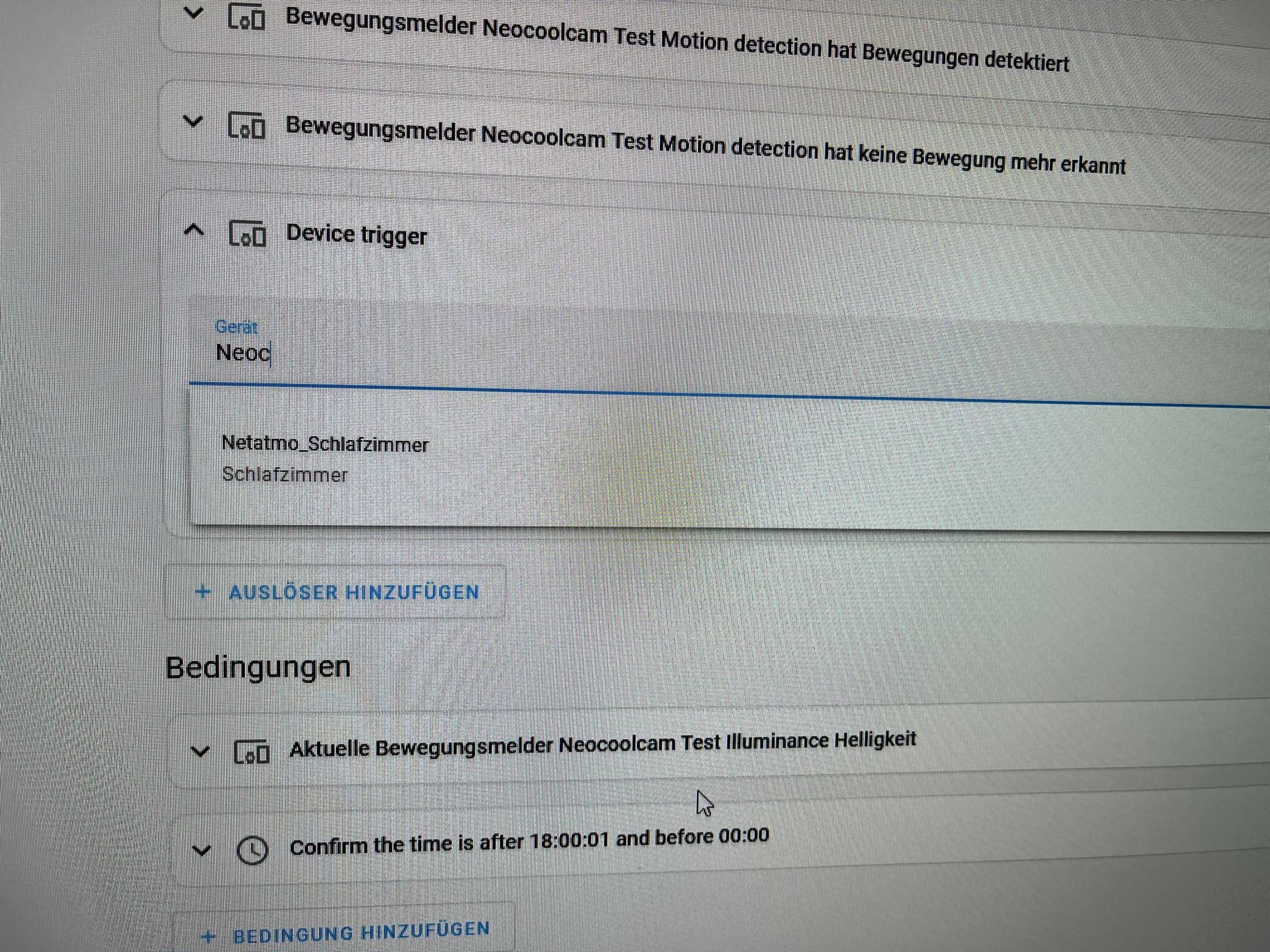

Öffne ich jetzt aber eine Automation, wähle z.B. Gerät und möchte ihn suchen, so finde ich ihn weder unter:
Bew…
Neoc…
Oder Test

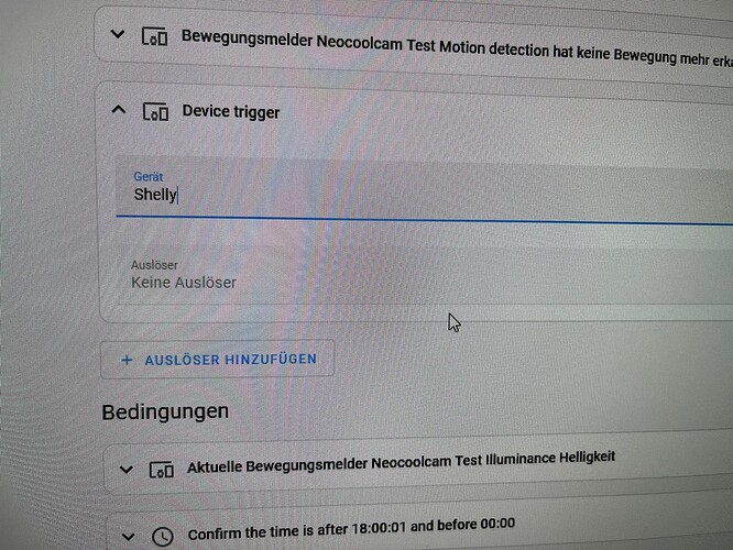

Genauso geht es mir auch mit meinen „Shelly´s“. Diese habe alle im Namen „Shelly“ stehen – also zum Beispiel: „Kaffeemaschine Shelly Küche“
Auch diesen finde ich weder mit „Kaffee; Schelly; oder Küche“…
Und alles immer in der Gesamtliste zu suchen, ist sehr sehr mühsehlig…
Was mache ich falsch?
Hab das auch schon erlebt. Ich habe einen Shortcut Taster von Ikea mit dem Namen “Schlafzimmer Taster”. Wenn ich eine Automatisierung erstelle und den Taster als Trigger verwenden will finde ich ihn weder unter Schlafzimmer noch unter Taster. Ich muss nach Ikea suchen, dann wird er gelistet.
Erklärung oder Lösung dafür hab ich auch noch keine, würde mich aber interessieren.
hast du “ikea” in deinem Namen verwandt?
Oder ist das der Standard vom Hersteller?
Weil hatte selbst bei mir Shelly mit rein geschrieben, aber ohne Erfolg…
