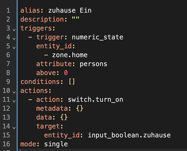

ich bekomme es nicht hin, das mein Schalter schaltet, wenn jemand zu Hause ist “on” oder wenn niemand zu Hause ist “off”. Eventuell habe ich da einen Denkfehler…Aber bestimmt hat einer hier die richtige Lösung für mich.

Du kannst kein input boolean per switch schalten.
action: input_boolean.turn_on
metadata: {}
data: {}
  entity_id: input_boolean.zuhause
Probier es mal so

Das wäre die Automation für zuhause on. Zum aus schalten brauchst du eine weitere

Hallo Markus,
das war es gewesen. …:wink: Jetzt funktioniert das alles. Da wäre ich nie drauf gekommen. Danke Dir vielmals.
