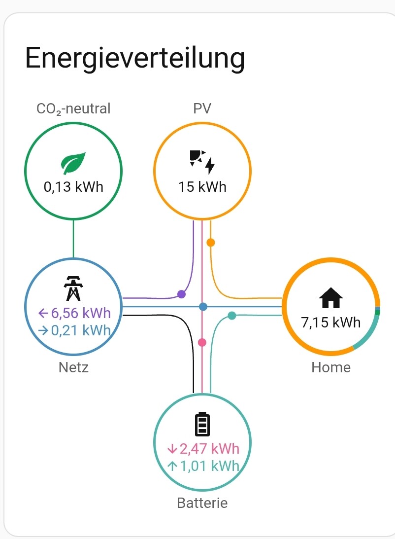

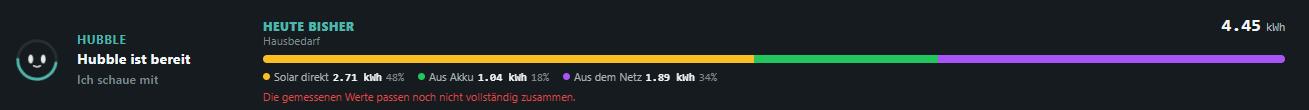

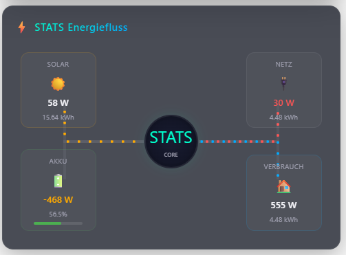

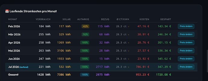

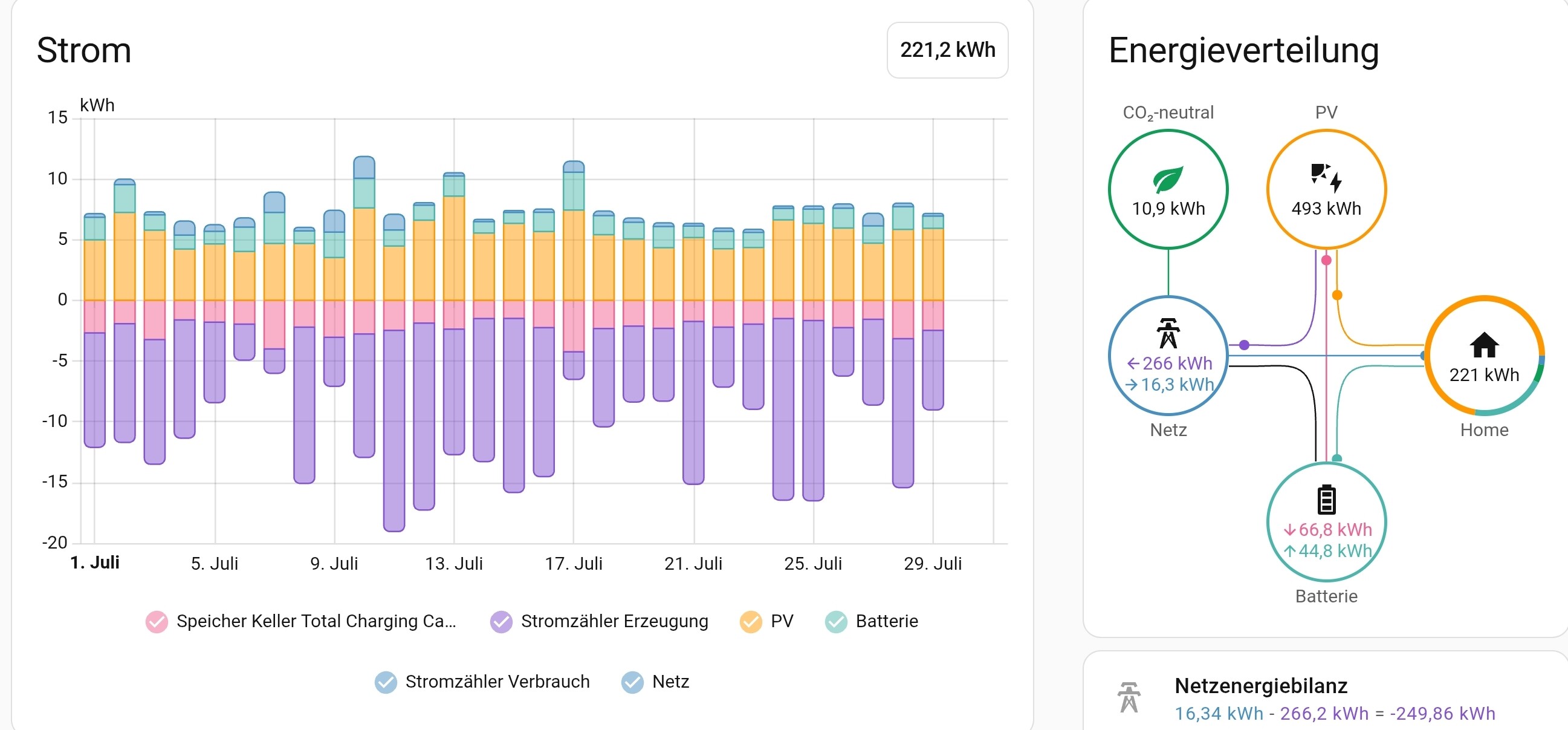

Ich komme leider mit der Berechnung der Autarkie immer noch nicht klar.
Ebenso weiß ich nicht wo hier der Fehler. Ein Bezug liegen kann

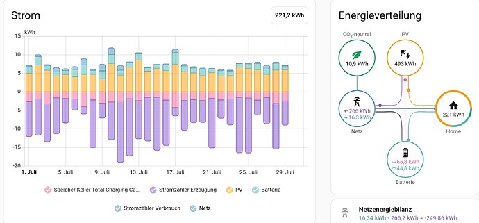

Könntest du das kurz nach einer Stundenvollendung posten, damit beide Daten denselben Stand haben?
Die Energiekarte wird immer mit der vollen Stunde aktualisiert, weswegen das sonst sowieso nicht matcht.
In der Monatsansicht ist die PV-Erzeugung in einer ähnlichen Größenordnung bei Stats. Dein Hausverbrauch ist sogar exakt getroffen.
Aufgrund der Anzahl der Sensoren in Stats würde ich dich bitten einmal in den Config Flow bei Stats zu gehen und bei allen dort angegebenen Sensoren mal zu schauen, ob die Einheit mit der Forderung von Stats übereinstimmt. Ich meine, dass das immer Watt sein muss.
Und vielleicht dann mitangeben, wo du überall Sensoren eingetragen hast.

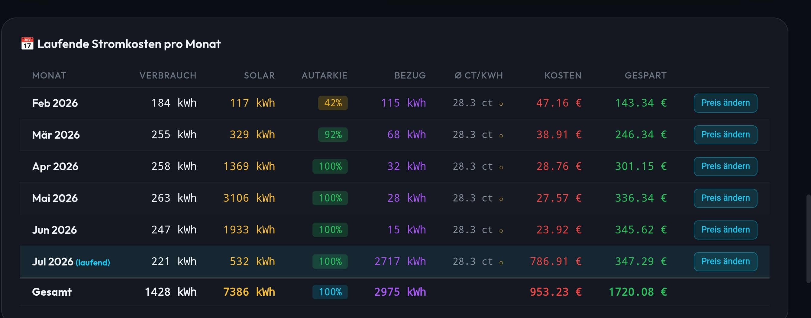

Hallo @Flori
Schau mal hier und prüfe deine Sensoren hatte das selbe Probblem bzg stromkosten bzw. Bezug zu hoch
Aber wie kann man den falschen Wert für juli korrigieren?

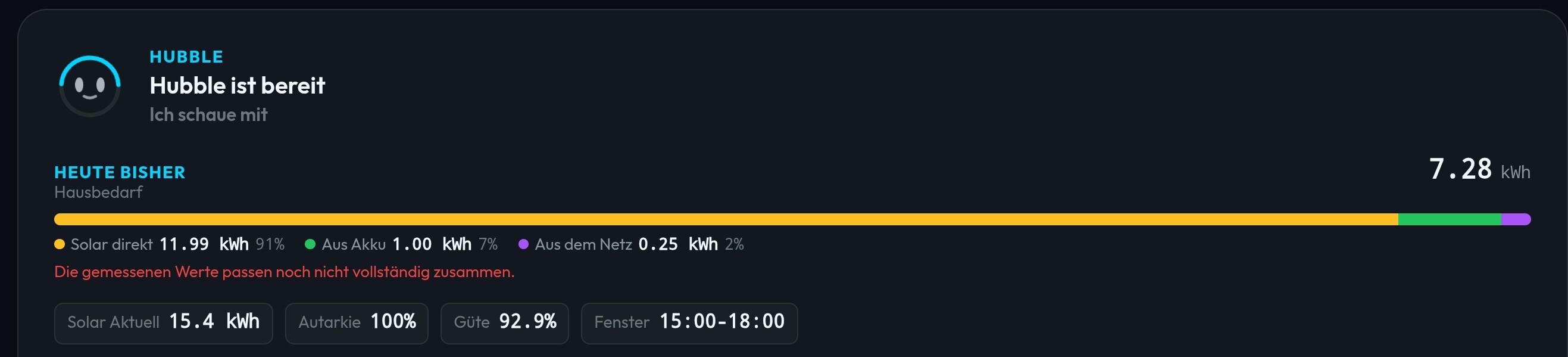

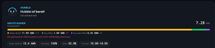

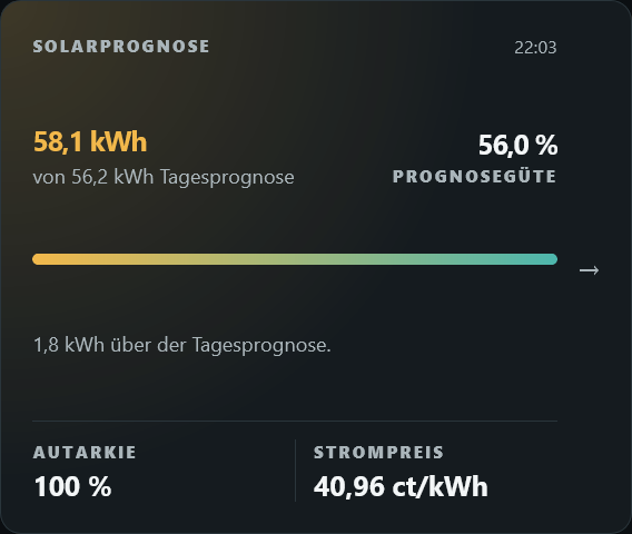

Kurze Frage zu der Prognosegüte:
in STATS wird das angezeigt, was auch für heute passt
Screenshot 2026-07-29 at 22-04-14 Live & Prognose · Solar Forecast Stats
Im Cockpit wird das angezeigt, warum?
:thinking:
Die 56 % Prognosegüte im Cockpit sind vom gestrigen Tag, das sollte doch eigentlich von heute sein?

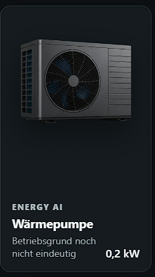

Da hat die KI was zum Nachdenken ;-). Die Wärmepumpe nimmt (ein klein wenig) Strom. Die KI kann ja nicht wissen, das das Ding über die Fußbodenheizung auch kühlen kann und dazu nur die Zirkulationspumpe im Solekreis an ist und der Kompressor eben nicht. Die Pumpen in den Heizkreisen laufen auch, das ist aber ein anderer Stromkreis. Strom im Sommer kost ja nix :wink:

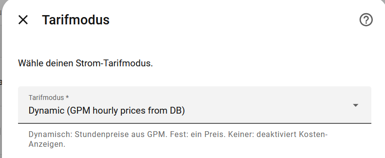

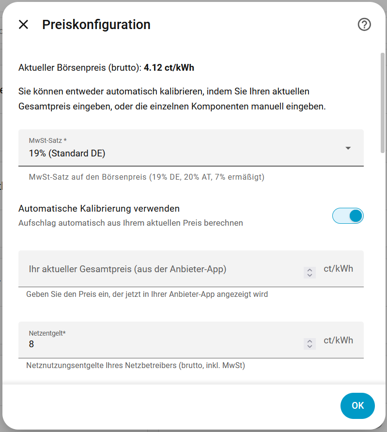

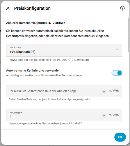

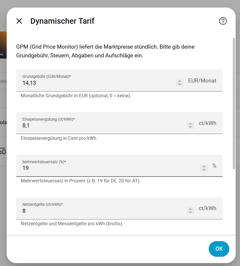

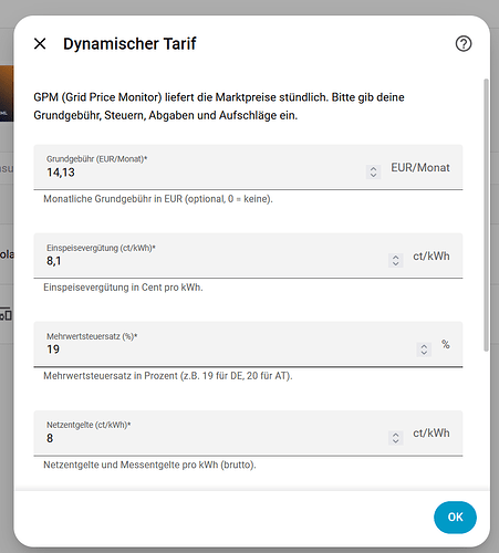

Meine Frage betrifft den Grid-Price-Monitor (GPM). Ich gehe doch richtig davon aus, dass die Integration GPM nicht extra installiert werden muss sondern über SFML Stats mitintegriert wird und dann über Pricing konfiguriert wird?
Wenn ich dort den Börsenstrompreis

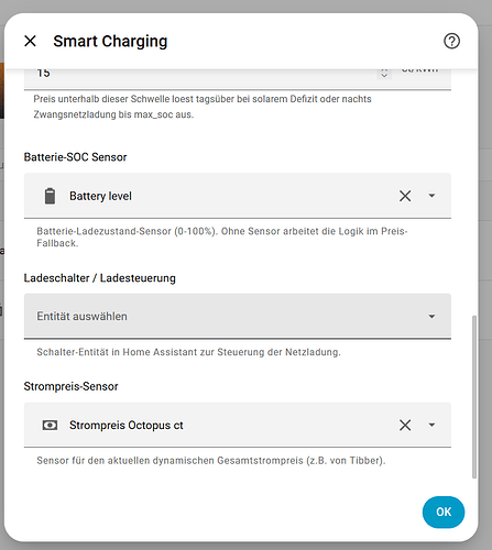

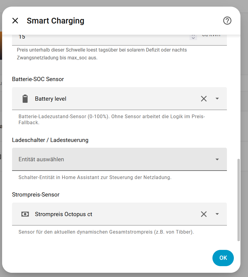

Jetzt ist mir aufgefallen, dass unter Smart Charging ebenfalls ein Preis definiert werden kann
Und wenn ich das richtig sehe, kennen sich die Module nicht gegenseitig!
Das hat aber zur Konsequenz, dass alle Preisberechnungen in SFML den für mich nicht relevanten Börsenpreis verwenden. Wäre es nicht möglich in Pricing als weitere Quelle auf den Preis aus Smart Charging zu verweisen und zu verwenden?
Doch, Integration GPM hinzufügen. Oder, was habe ich da möglicherweise missverstanden?
Beim Erstellen der Integration GPM
Und in Stats beim kofigurieren Pricing
Da beides fast identisch ist, verstehe ich nicht das zusätzliche Erstellen der Integration GPM!
Aber auch in der Integration ist die parallele und ungleiche Behandlung der Preisdaten zu Smart Charging.
Ich habe eine Frage zu STATS.
Wann wird smart charging in STATS aktiviert und deaktiviert, am Tag ist es ja deaktiviert?
Da ich eine eigene Regelung habe die mir den Akku schön langsam nach PV Prognose (SFML)
bis abends läd, möchte ich verhindern das 2 Steuerungen die Batterie steuern.
Meine Steuerung läuft über Modbus, bei STATS weiß ich das ja nicht.
Ich möchte gerne per Automation dann Nachts meine Regelung abschalten und Morgens wieder einschalten.
Kann mir jemand sagen, wann sich smart laden einschaltet und wann aus geschaltet wird?
