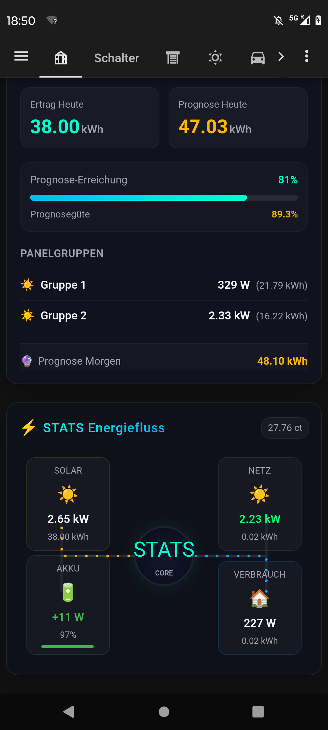

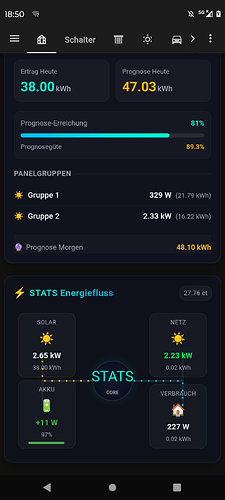

Wir reden aneinander vorbei. SFML geht nicht, die beiden neuen Karten schon.

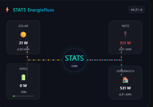

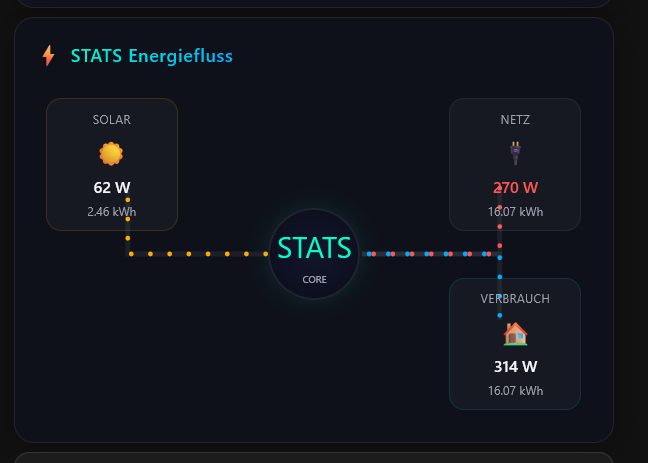

Bei Dir scheinen die Energie Werte (kwh) von Netz und Verbrauch auch nicht korrekt. (Enerie fluss karte)
Wäre nur schön gewesen, wenn es wenigstens bei den Karten auch ohne Umwege gehen würde.

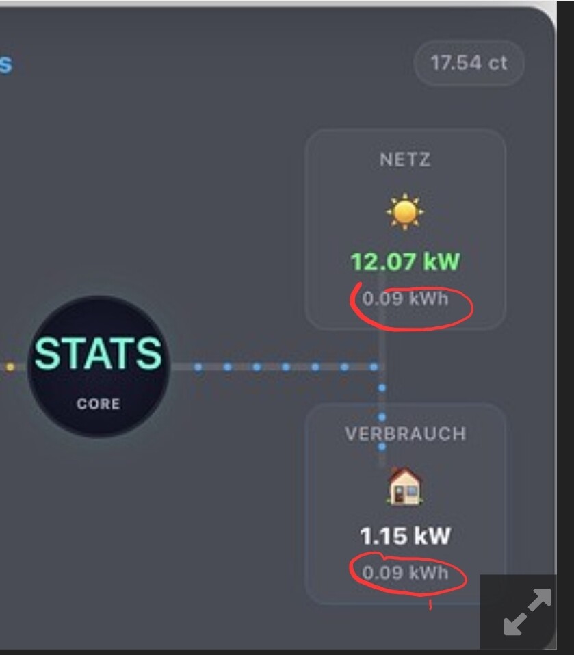

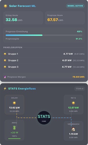

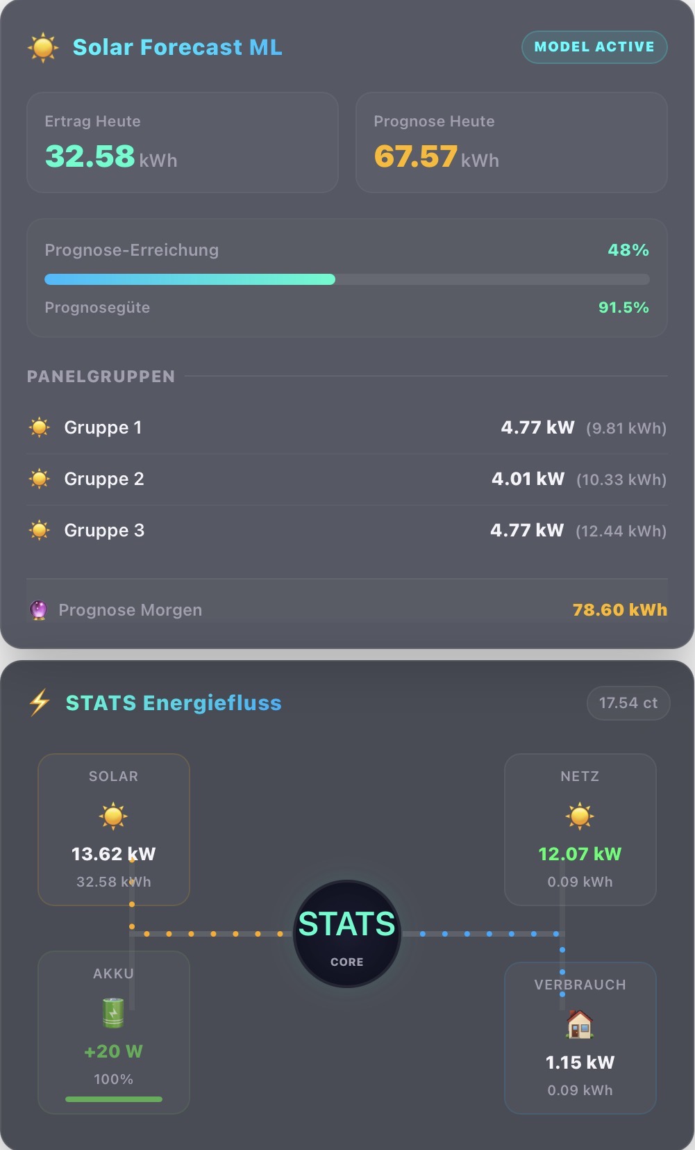

Ich meine Engerie kwh nicht Leistung! In der Fluss Karte !
Komisch, bei mir nicht. Muss ich mal gucken. Groß zu konfigurieren ist da ja nichts.

ok, bei mir passt auch nicht alles.
  • Strompreis →bei mir Statisch
  • Und das Solarfluss falschrum angezeigt wird. (vom Core zu Solar)
  • Beim Hausverbrauch fehlt der solarteil. (bei SFML ist der untere Sensor gepflegt)
Und Netzverbrauch ist immer indentisch mit Hausverb.
Netzverbrauch passt bei mir.
Bei mir ist der Hausverbrauch kumuliert auch ohne Solaranteil.
Bei mir passt es.
Haus-Netz=Solar AC (nicht Solar DC)
314-270=44

Aber im stats Energiefluss stammt deiner gesamter heutiger Hausverbrauch aus dem Netz

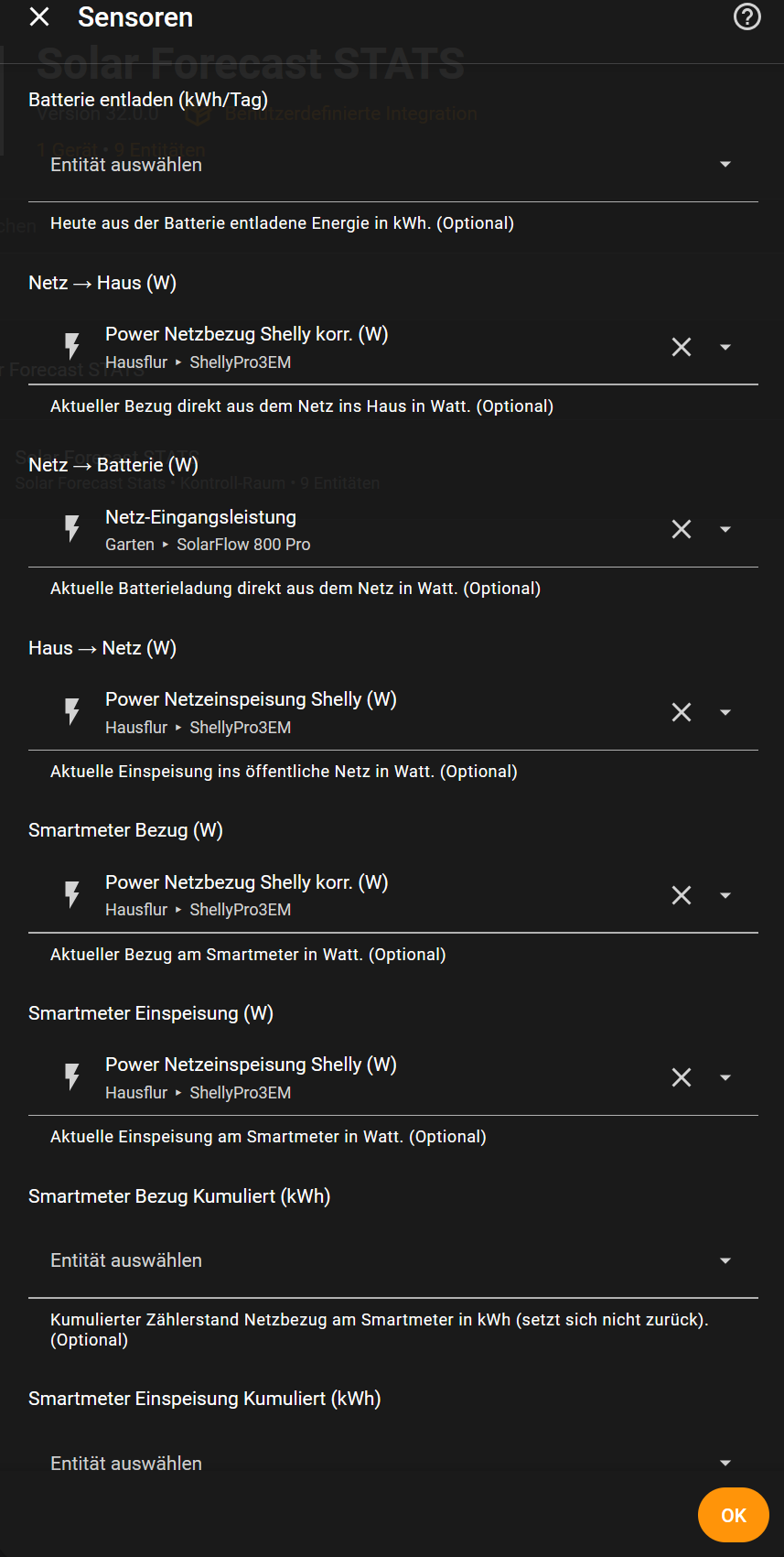

nachdem ich komplett von Neuem begonnen habe benötige ich wieder Hilfe….
Was trage ich genau bei der Stats Konfiguration ein bei Haus→Netz und bei Smartmetereinspesung? Wo ist der Unterschied?
Auch weiß ich nicht genau welche Sensoren bei Smartmeterbezug und Hausverbrauch einzutragen sind?
Ich habe eine Shelly3em Pro und sehe sort den gesamten Netzbezug (d.h. das was die Solaranlage - Zendure800Pro- produziert, wird schon abgezogen).
Ist das eine der reine Bedarf als wenn keine Solaranlage einspeisen würde und das andere schon die Differenz? Das ist mir nicht ganz klar…
