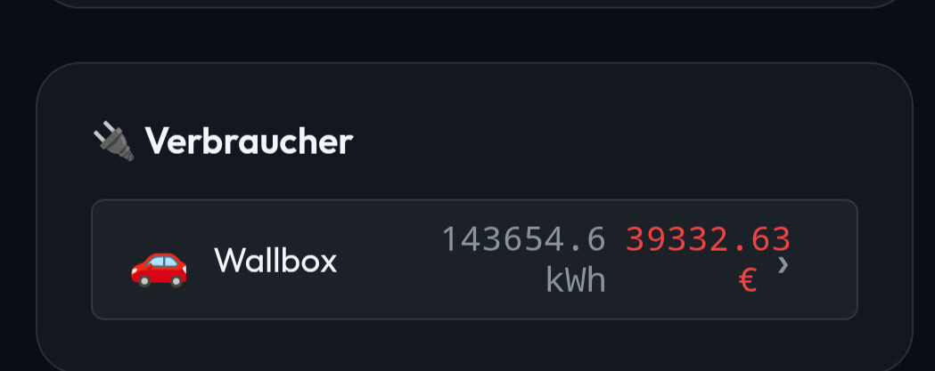

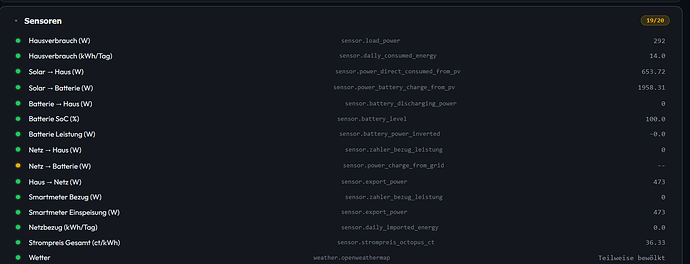

Meine Sensoren aus stats:

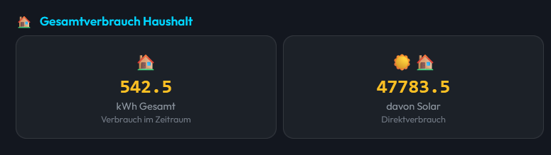

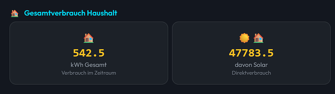

und hier irgendwie mathematisch sehr merkwürdig
Und:
Mai 2026 260 kWh 236404645 kWh
Wo kommt die Werte her? Vielleicht bin ich blind und habe immer noch einen Sensor falsch zugeordnet? Oder resultieren die aus ursprünglichen Fehlern?

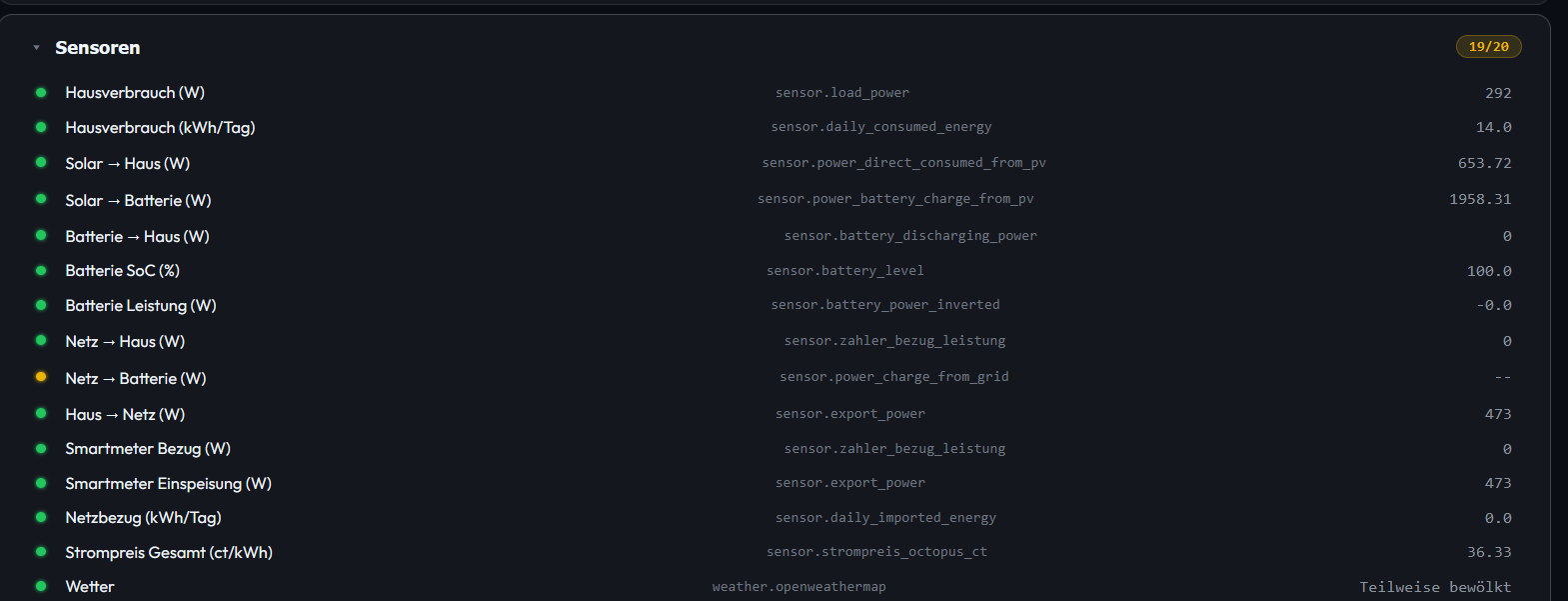

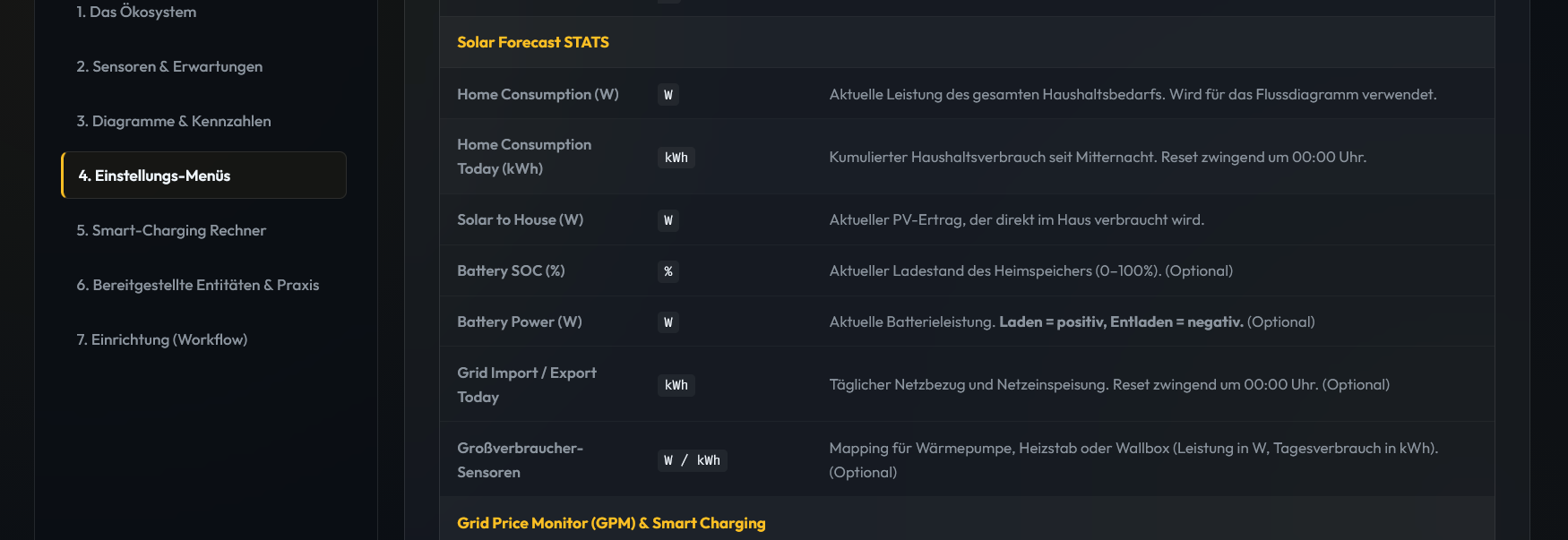

Dann noch eine Frage zu Welche Sensoren benötige ich. Ich meine leichte Unstimmigkeiten gesehen zu haben. Könnte man nicht eine aktuelle Doku unter Optionen einhängen; wäre schön.
Die aktuelle Dokumentation findest Du unter STATS/Hubble Insight/ Handbuch

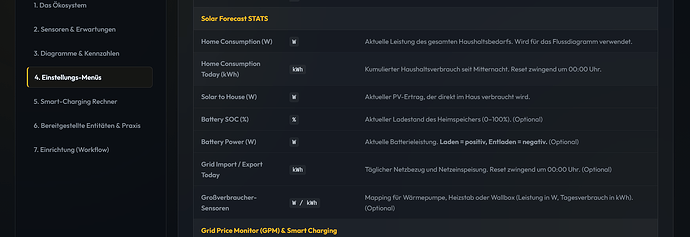

Leider sind die Stats-Sensoren noch rudimentär. Aber das Handbuch ist schon gut gemacht.
Heißt was? Wo hakt‘s denn nun?
Unterst Optionen werden 20 Sensoren aufgelistet. Im Handbuch; oder bin wieder blind
Ja, da fehlen die drei Wettersensoren, vermute ich mal.
Ach, STATS zeigt nur an; die Sensoren kommen aus SFML.

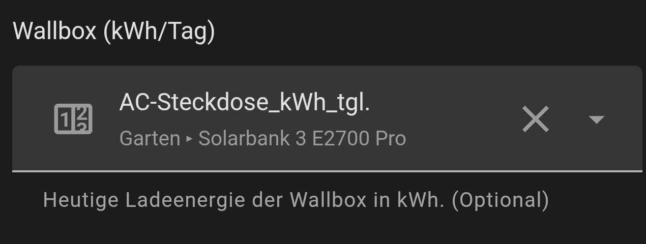

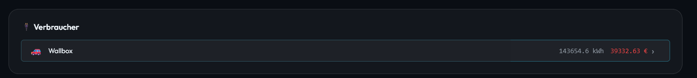

Wie kann ich das in stats zurücksetzen. Ich hatte einen falschen Sensor gebaut; Watt statt kWh.
Soviel kann man gar nicht laden :see_no_evil_monkey:
Hej da, Sensor rausnehmen und den anderen rein. STATS zeigt nur an.
Hallo @Joachim-xo
Der eingegebene Sensor ist doch kWh je Tag, das wird doch aufaddiert irgendwo in stats, oder? Ich habe den schon geändert, aber keine Auswirkung in stats.
Gruß Stefan
Hej Stefan, warte bis morgen, dann sollte STATS die richtigen Zahlen zeigen.

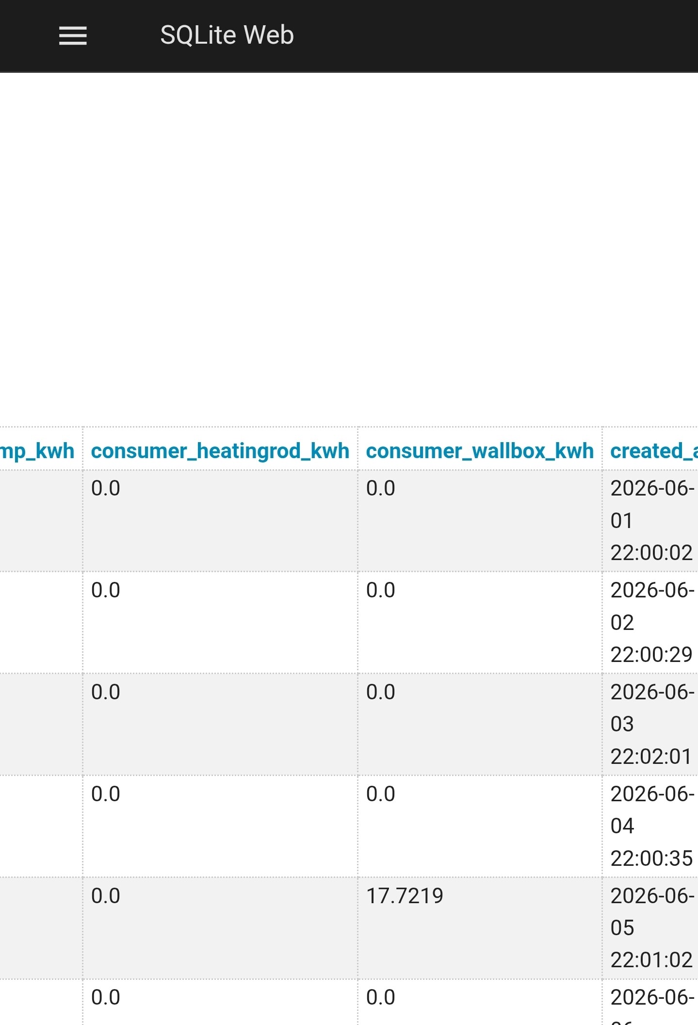

Ich glaub ich brauch nicht zu erwähnen, das bei Änderungen an der DB äuserste Vorsicht bedarf.

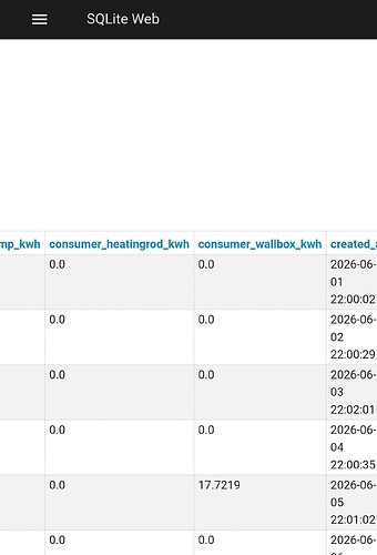

Ansonsten mit SQ-Lite die SFML-Datenbank öffnen. Dort die Tabelle “STATS_daily_energy” öffnen und auf “Content” wechseln.
Dort findest du jeden Tag in einer Zeile, das sind die gesamt-ergebnisse pro tag. Dort suchst du dir den entsprechenden Tag aus und gehst dan auf “edit”. Dann gibst du bei “consumer_wallbox_kWh” deinen geänderten Wert ein und drückst dann auf “update”.

Stefan ändert ja nicht die Datenbank. Nur der angezeigte Sensor wird verändert, oder?
Wir schreiben hier doch über STATS und nicht über SFML.
Der Wallbox-Sensor ist doch nicht in SFML.
Jein, eine Sensoränderung allein wird nicht ausreichend sein, wenn die fehlkonfiguration für mehrere Tage bestand.
Die Einstellung des Sensors ist in den Einstellungen von Stats, das stimmt. Da der Sensor aber ein Dayly ist, wird das Ergebnis aber in die Datenbank von SFML geschrieben und wenn die Fehlkonfiguration für mehrere Tage Bestand, ist das halt gespeichert worden.

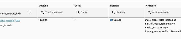

Meiner ist kein dayli, meiner zeichnet kontinuierlich auf.
Edit: mein lieber @Johnny_1993 , können wir gelegentlich mal‘n SQLITE-Lehrgang machen? Vielleicht per PN?

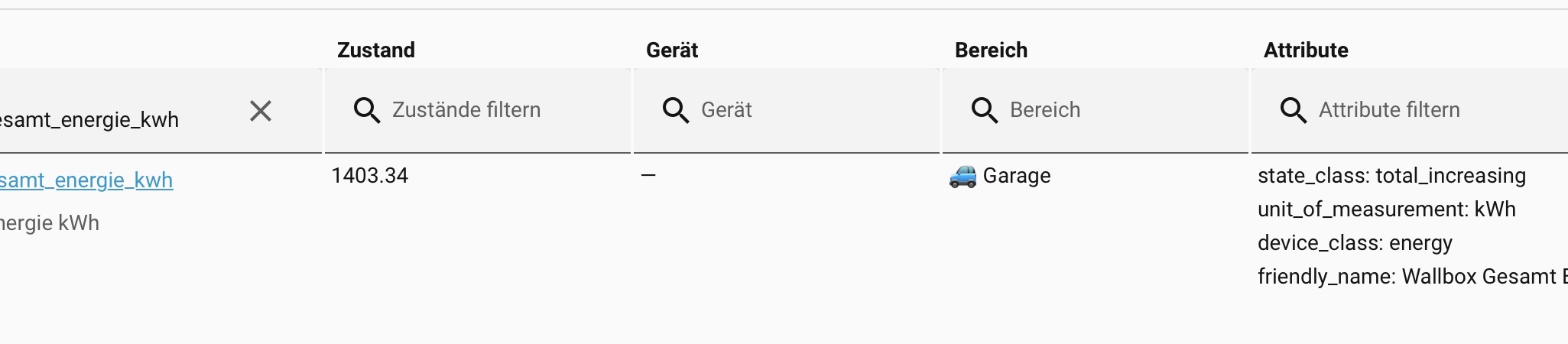

Naja, bei der Beschreibung
Gehe ich mal stark davon aus, das es ein Daily sein sollte :thinking:

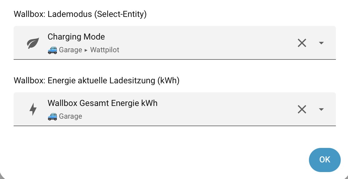

Wenn du den meinst.
Ich meine den hier:
verflixt, jetzt bin ich unsicher …

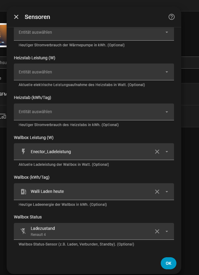

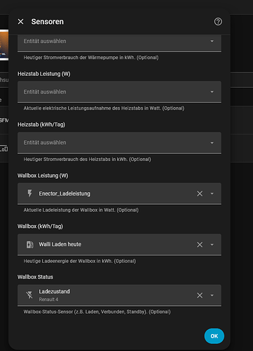

Meine Einstellungen sind wie folgt:
Neu eingetragen wurde der Sensor “Walli Laden heute” vorher war es ein ganz anderer Sensor, der schon monatelange lief.
Da alles andere super funtioniert, möchte ich nicht von vorne anfangen.

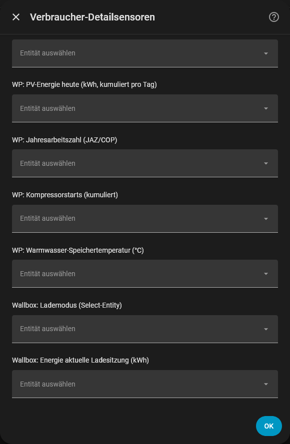

Hier ist alles leer weil ich diese Sensoren nicht zur Verfügung habe.

Durch das Prüfen der Sensoren habe ich bemerkt, dass ich auch den falschen Sensor gewählt habe. Gestern Nacht noch, habe ich auf Verbrauchszähler gewechselt. Der falsche Wert ist aber noch in der Statistik.
Was tun @Tom-HA ?
