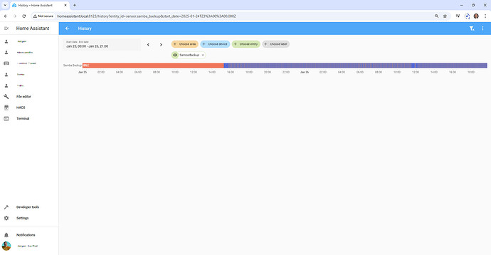

Leider doch nicht gelöst, aber den “Fehler” entdeckt. Wenn man das Samba Backup manuell startet, läuft es, läuft und läuft und läuft.
Workaround: Ich behelfe mich jetzt damit, die Konfiguration zu ändern (Bookmark /hassio/addon/15d21743_samba_backup/config), Backup jetzt+3 Minuten (Trigger Day “heute”, Trigger time x+3), dann abwarten, dann den Eintrag wieder entfernen.
Nervig, aber weniger nervig als ein sich totlaufendes Samba-Backup.
