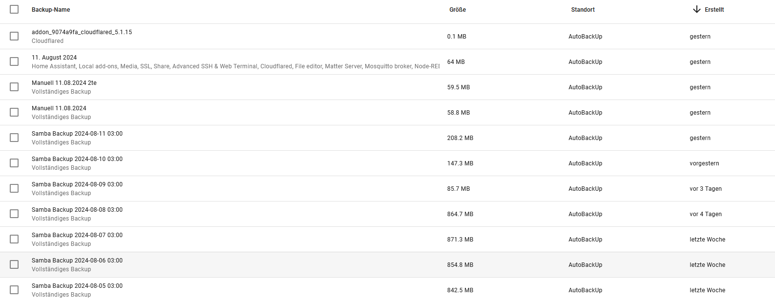

Hier mal ein Bild von den Backups:
Edit:
Hier war tatsächlich das gleiche Speicherort in HA wie bei Samba Eingetragen, die Fehlermeldung ist weg.
Nun mache ich mir aber immer noch sorgen um die größe.
Wie kann das von über 800mb auf 150mb verkleinert sein.

Ich habe jetzt mal die Backups geöffnet und es ist tatsäclich die DB, aber wie kann die sich von alleine so verkleinern?
Ich habe nichts dran getan?

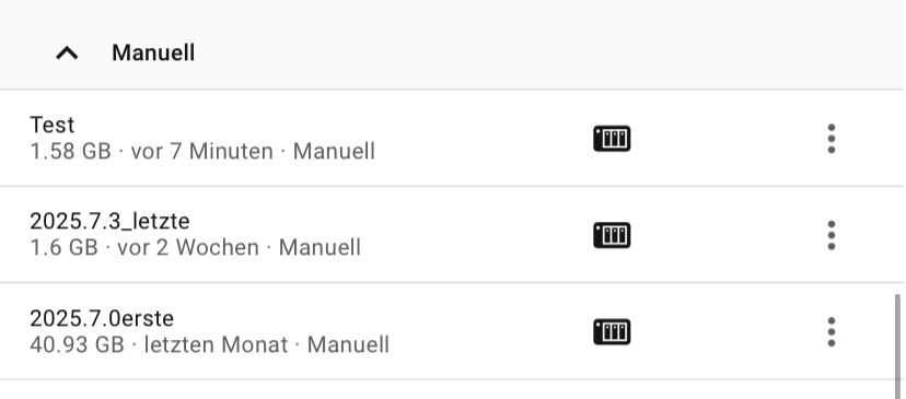

Mir ist heute aufgefallen, dass meine Backups auf einmal einen extremen Größen unterschied haben. Vorher war es immer um die 40gb, nun nur gute 1.6gb. Scheinbar ist es ab dem 2025.7.1 Backup so klein. Davor das manuelle Backup bei 2025.7.0 war noch normal groß.
Hat das auch jemand beobachtet das es kleiner geworden ist?
Was ist denn alles mit drin, dass Du 40 GB hast?! Media Dateien?
Und siehst Du Unterschiede, wenn Du die Backups öffnest?
