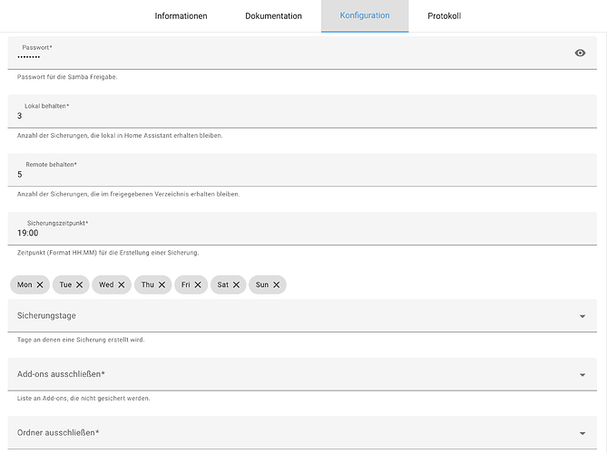

Leider schaffe ich es nicht, dass das AddOn nur die eingestellte Anzahl Backups behält und alte löscht.
Hier die Einstellungen:
Sowohl lokal als auch remote bleiben alle Sicherungsdateien erhalten.
Gibt es hier irgendwelche versteckten Stellschrauben, an denen ich drehen muß?
Danke für eure Hilfe.
Sieht bei mir genauso aus wie bei dir. Funktioniert jedoch. Ich habe 10 local und 30 remote. Im Protokoll auch nichts auffälliges?

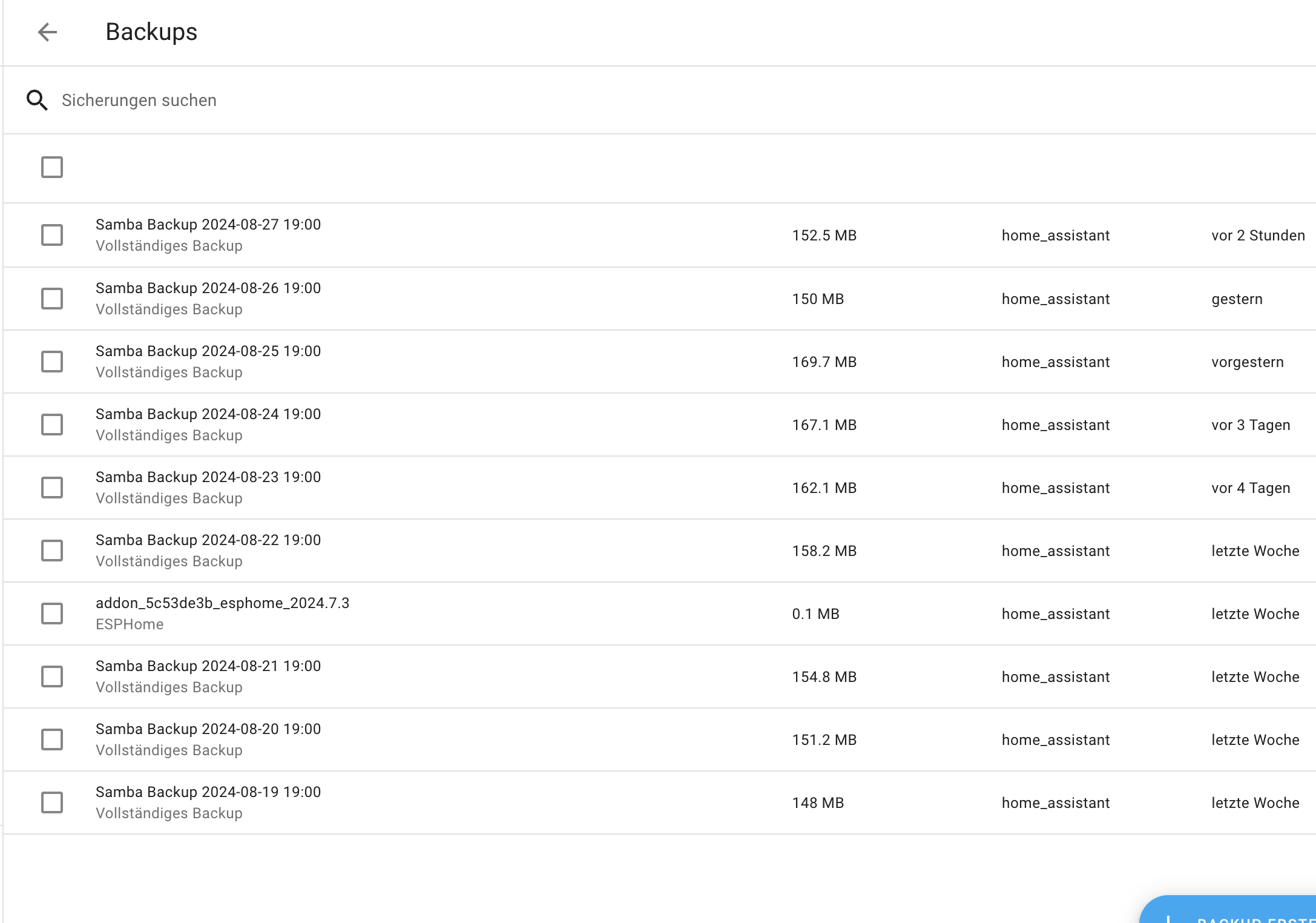

Allerdings werde ich nicht schlau draus.
Auf dem Share gibt es für 24-08-27 die Datei “d4fb38b4.tar”
und lokal gibt es für 24-08-27 ein Backup mit dem Namen “Samba Backup 2024-08-27 19:00”.
Die Datei “d4fb38b4.tar” gibt mir Rätsel auf.
Das AddOn will sie offensichtlich auf das Share kopieren, findet sie allerdings nicht.
Und doch ist am Schluss die Datei “d4fb38b4.tar” auf dem Share zu finden.
Und wieso heißt die Sicherung einmal “d4fb38b4.tar” und einmal “Samba_Backup_2024_08_27_19_00.tar”.
Verwirrung pur!
Vielleicht bin ich auch nur zu “blind”, um das Problem zu erkennen?
Sollte ich vielleicht mal das Samba Backup AddOn löschen und neu installieren?
