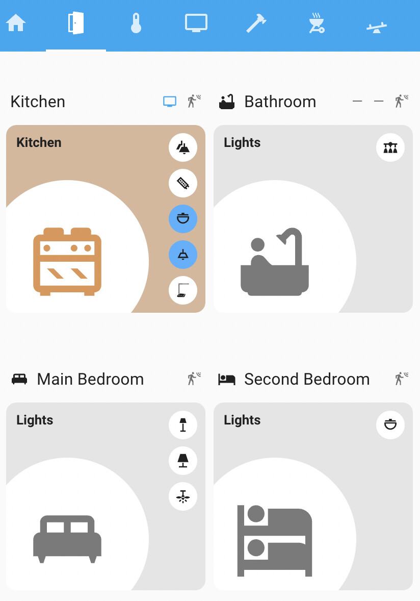

ich versuche mich seit einiger Zeit an einem ansprechenden Dashboard basierend auf den Bubble cards. Mein Startscreen besteht aus mehreren Bubble Room Cards ähnlich wie in diesem Screenshot
jetzt würde ich zusätzlich noch gerne die Temperatur und Luftfeuchtigkeit in jedem Raum unterhalb des Titels anzeigen… hab das hier mal in einen Screenshot gebastelt.

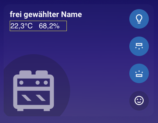

Danke für Deine Antwort und den Link zur Erklärung.
Ich habe Deinen Code Schnipsel ein bisschen angepasst und natürlich meine Sensoren eingetragen
styles: >-
  #${card.querySelector('.bubble-state').innerText =
  hass.states['sensor.wohnen_temp_temperature_2'].state + '°C  •  ' +
  hass.states['sensor.wohnen_temp_humidity_2'].state + '%'}
und wie beschrieben ganz ans Ende des Yaml Codes angefügt.

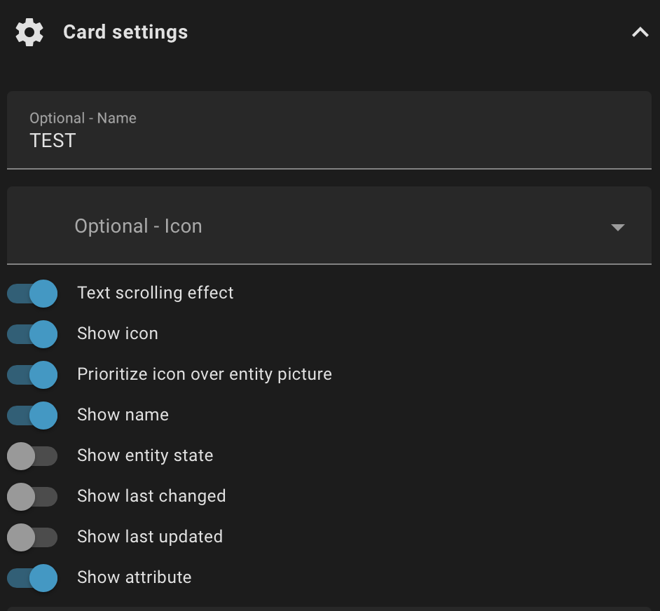

Zuerst wurde wieder nichts angezeigt, das lag aber daran, dass zuerst “Show attribute” angeschaltet werden muss
show_attribute: true
Leider rutscht mit dieser Modification auch der Titel sehr weit nach oben, dass es nicht mehr so ansehnlich ist:
Wie kann man das denn verhindern?

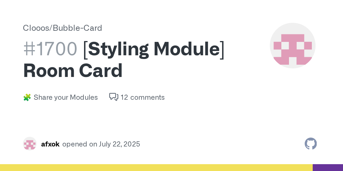

Ich denke, hier findest du die richtigen Anregungen, wie du die Position anpassen kannst:
vielen lieben Dank!
manchmal braucht es einfach einen Schubser in die richtige Richtung.

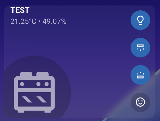

Der von Dir verlinkte Github Post war tatsächlich von mir selbst… :man_facepalming:
genau gesagt muss man mit diesen Werten spielen
.bubble-name-container {
        position: absolute;
        width: 120px;
        #transform:translate(10px,-75px);
        transform:translate(10px,-67px); #(bei Verwendung von Titel und Temp / Hum)
        margin: 0px;
        overflow: visible;
