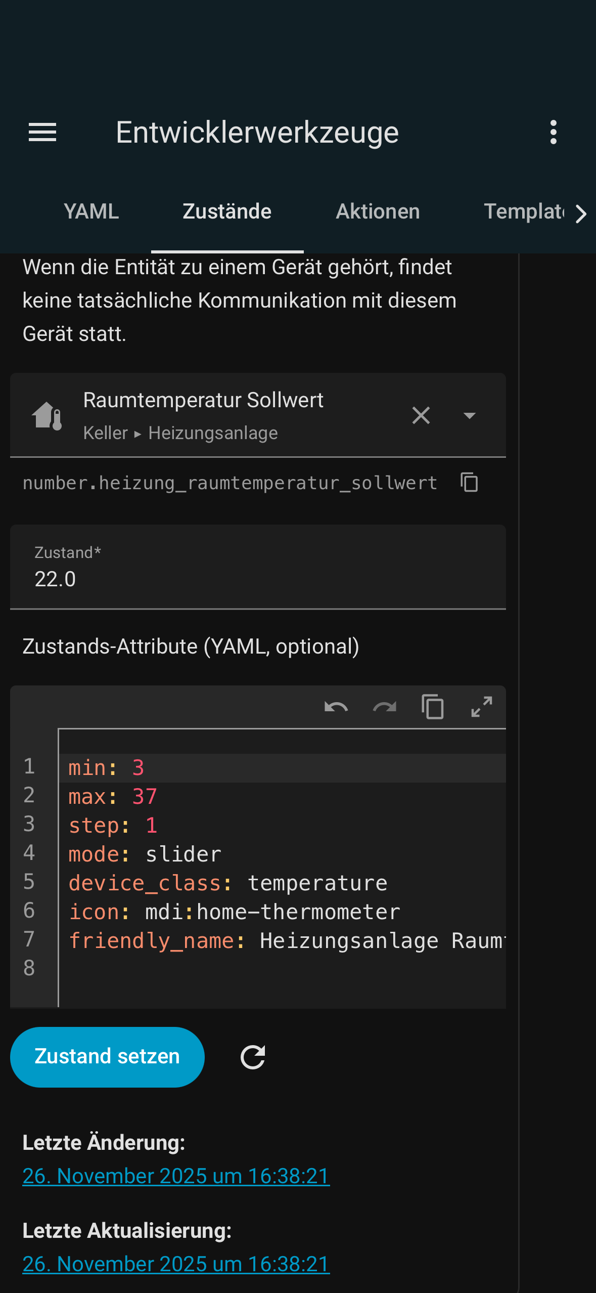

Dann suchst Du Dir Deine Entität in den Entwicklungswerkzeugen unter Zustände. Dort werden Dir dann auch die Presets und HVACs angezeigt.

Meine Entität ist aber kein Climate, sondern Number.

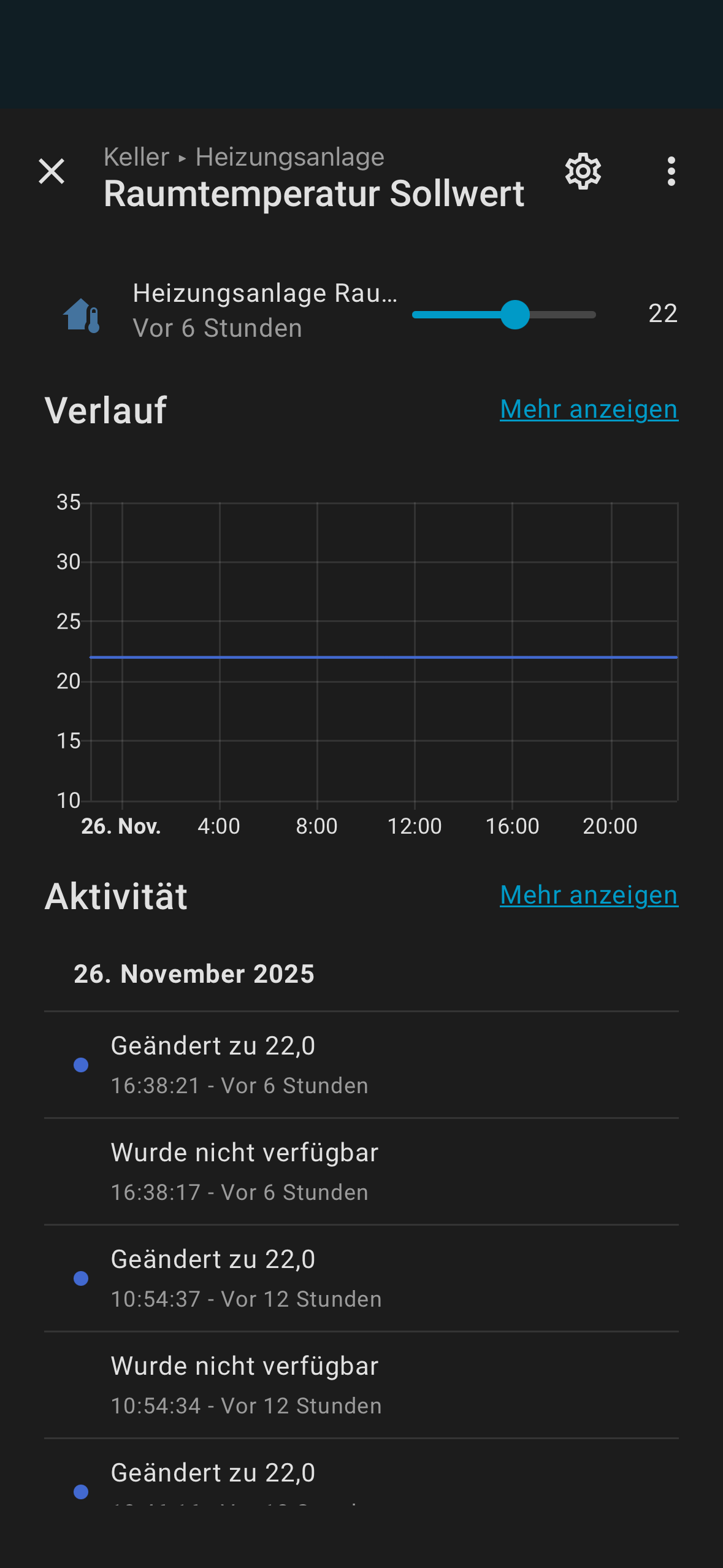

Vielen Dank für den Code. Ich hab einen Helfer angelegt und damit kann ich den Wert erhöhen bzw reduzieren. Bin noch ziemlich unerfahren darin wie ich es jetzt schaffe das so umzusetzen, dass ich damit meine Entität verändern kann.
Wirklich geholfen wurde mir nicht. Jetzt hab ich zwei Knöpfe die nichts machen. Danke. Ich habe geschrieben, dass ich mich nicht so gut auskenne. Außerdem habe ich auch geschrieben, dass ich nicht die Heizkörper steuern möchte sondern die Heizungsanlage! Ich habe lediglich geschrieben, dass ich es wie bei der Climate Card einstellen möchte.
