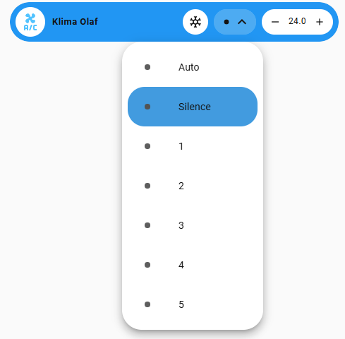

kann mir jemand auf die Sprünge helfen, wie ich die Bubble Card entsprechend dem Beispiel mit zweimal Status (Temp. + Feuchte) erstellen kann?

Das heißt der button_type wäre bei dir climate und nicht switch.
Die einzelnen Werte kommen aus (in dem Fall) 3 Sub-Buttons. Der erste und zweite zeigt den State der Entität und das Icon. Der Dritte nur das Icon.
Die EInstellungsmöglichkeit für die Temperatur (±) kommt aus der Climate Karte.
Die zwei Sub-Button Rows erreichst du mittels card_layout: large-2-rows
Das kannst du ganz easy in der UI in 2 Minuten zusammen klicken.
