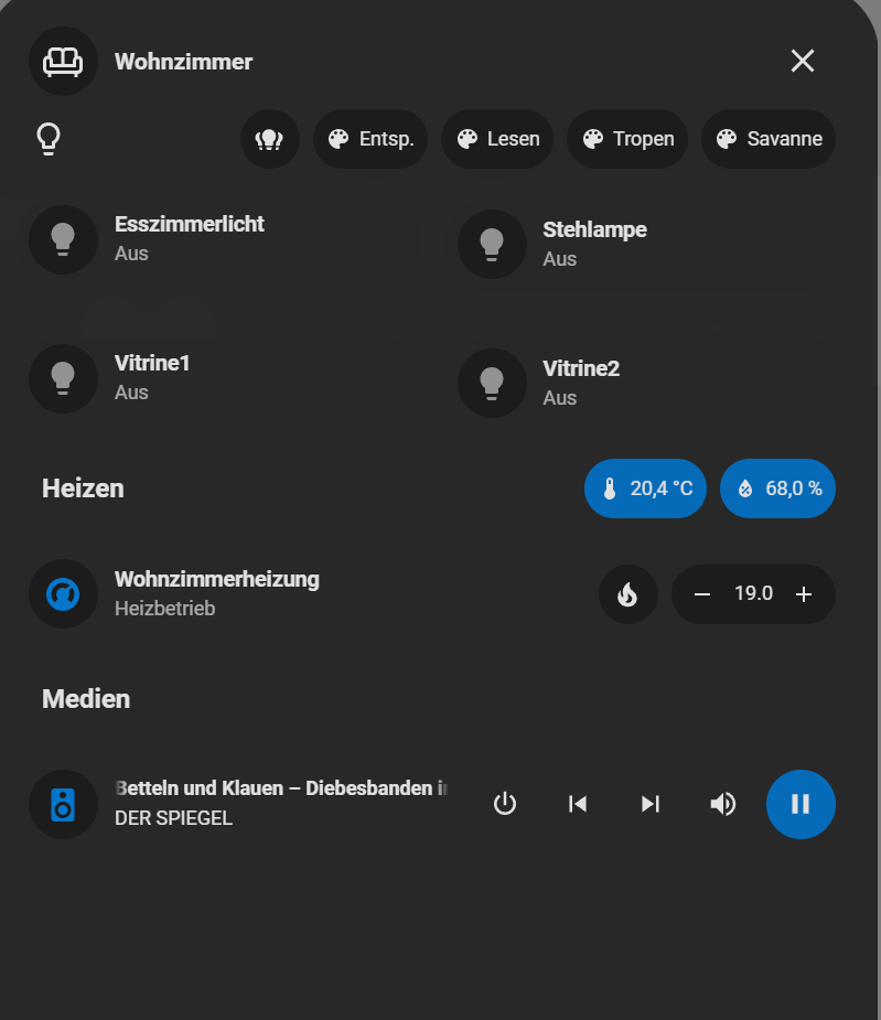

So sieht die PopUp Card aus wenn ich sie im Dashboard aufrufe

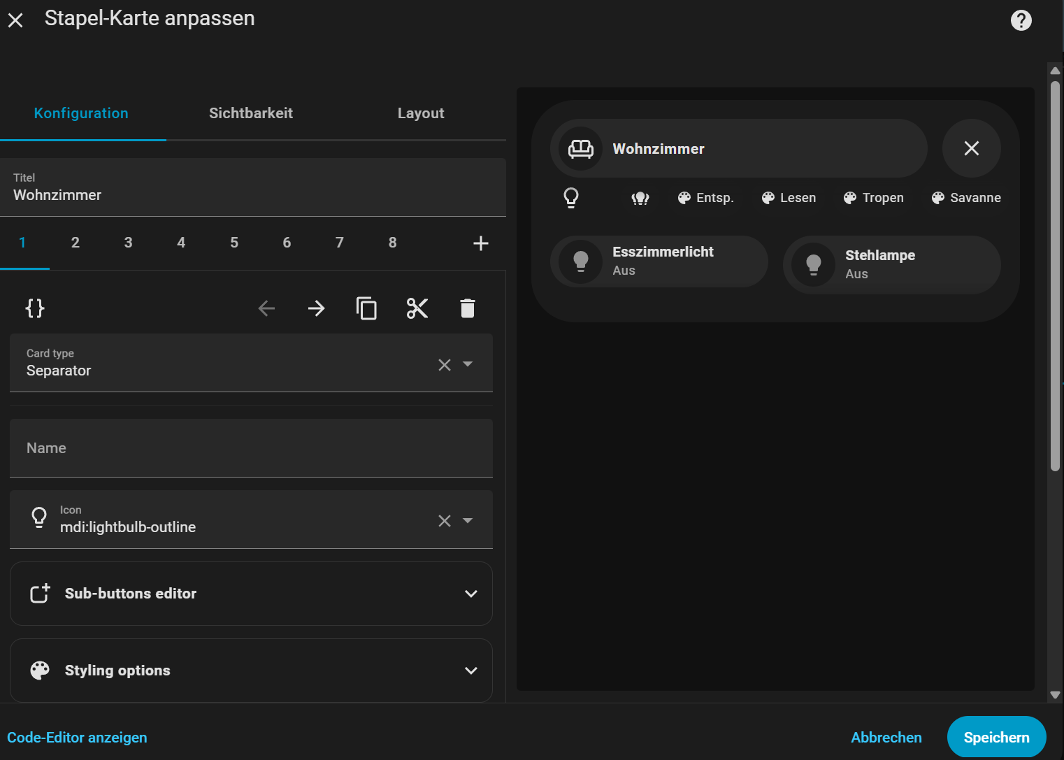

Ja Farben etc. ich weis nicht schön. Aber wenn ich die Card im Editor öffne sehe ich das hier
Da fehlt also sehr viel.
Ich wollte die Karte schon neu erstellen, aber sobald ich eine weitere Reihe anlege wird diese nicht im Editor angezeigt. Allerdings beim regulärem Aufruf schon. Was habe ich falsch gemacht ?

Aktiv habe ich keine Ansicht eingeschränkt. Passiv durch da hinzufügen einer weiteren PopUp Card natürlich möglich.
Mit da fehlt einiges meine ich die Ansicht im Editor. Vorher wurde die ganze Karte angezeigt. Jetzt nur die ersten Reihen.
Die gesamte Dashboard-Karte inkl. der Bubble-Card vom Typ PopUp (Das befindet sich ja in einem vertical Stack (Stapel) muss als letztes (als unterstes) im Dashboard liegen.
Ich habe die Erfahrung gemacht, dass der Inhalt - Bubble-Card vom Typ PopUp - entweder als erstes (Pos. 1) oder als letztes in der Reihe in der Stapelkarte liegen kann. Mitten drinn funktioniert nicht richtig. Die Doku sagt sogar “on Top” only:
Hier gibts auch ein Video:
Ich hatte leider erst jetzt Gelegenheit wieder zu basteln.
Vielen Dank. Du hattest natürlich Recht.
In meinem jugendlichem Leichtsinn (Ü50) habe ich wohl Code hineinkopiert, und die Position dabei nicht beachtet. Ich habe nun die ganze Karte gewissenhafter neu gemacht, und dann klappt das auch. Vielen Dank
