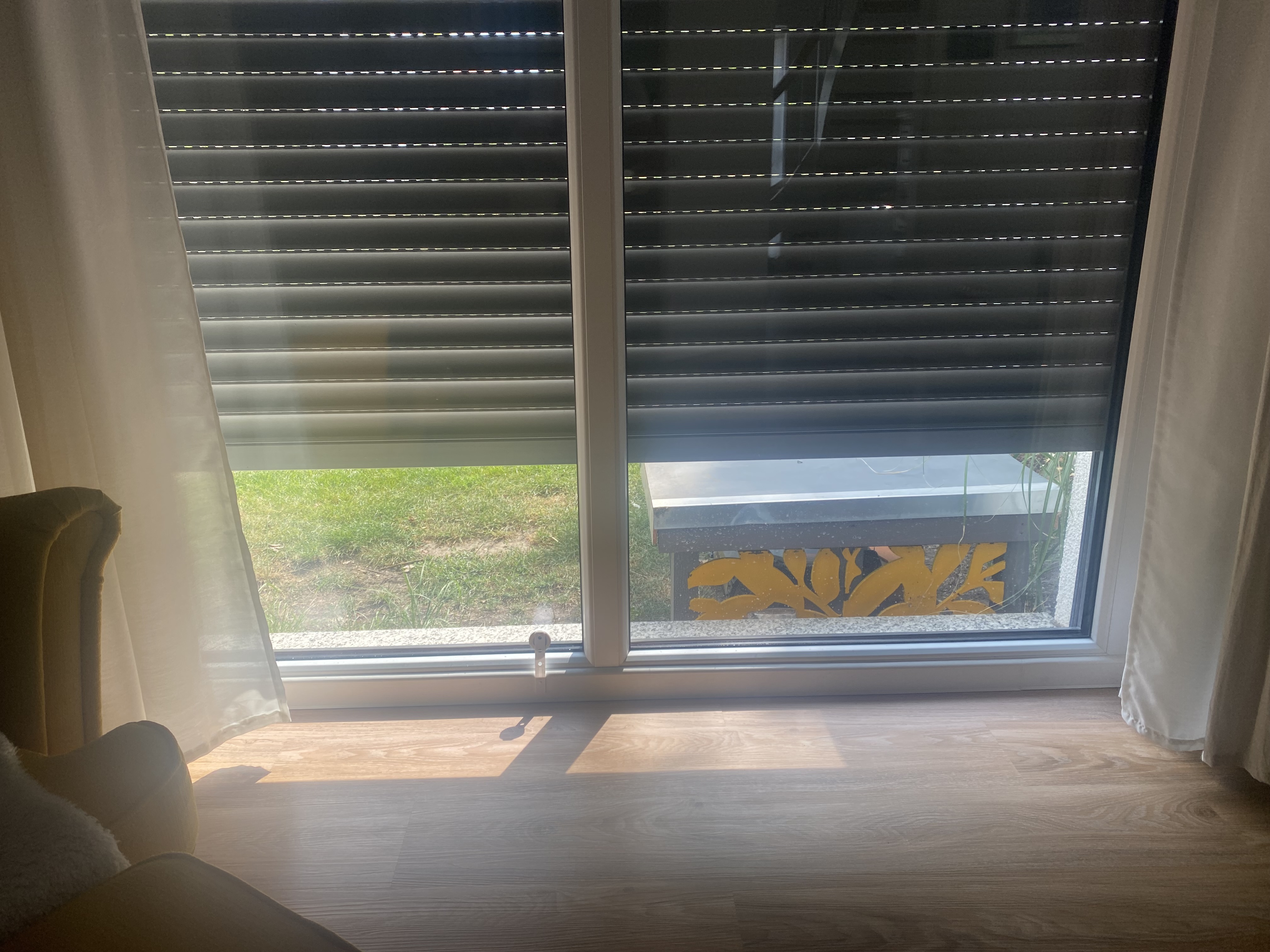

der Rollladen schließt sich ja nicht ganz sondern -bei mir - um 80%. Dadurch kann der Sensor die Werte noch aufnehmen und wenn der Schwellenwert wieder unterschritten wird, geht der Rollladen wieder hoch…
Magst du vielleicht mal ein Beispielfoto posten?
