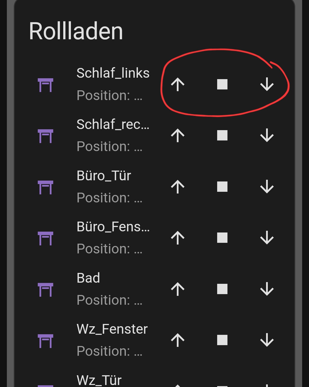

gibt es eine Möglichkeit die Symbole der Bedienelemente zu ändern?
Wie im Bild zu sehen wird auf dem Handy, wegen der Breite, die Position nicht angezeigt.

Dafür bräuchten wir erst mal den Code der Karte, die du da verwendest.
Möglich ist das natürlich, u.a. mit verschiedenen Karten.
Hier der Code:

wo muss ich das einfügen?
bin nicht so tief in yaml drin. Wenn ich es das in mein code einfüge gibt es ein Fehlermeldung.
Das ist eine Kachelkarte.
Dein Dashboard öffnen / bearbeiten / neuen Inhalt / Kachel-Karte. Das von maxe stattdessen einfügen.
Danke hat wunderbar funktionert ![]()
