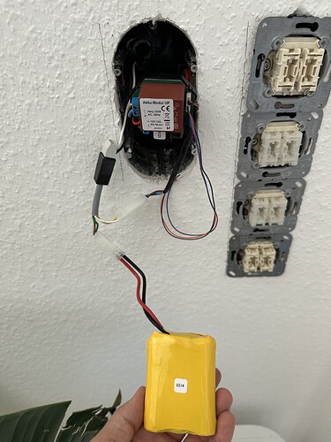

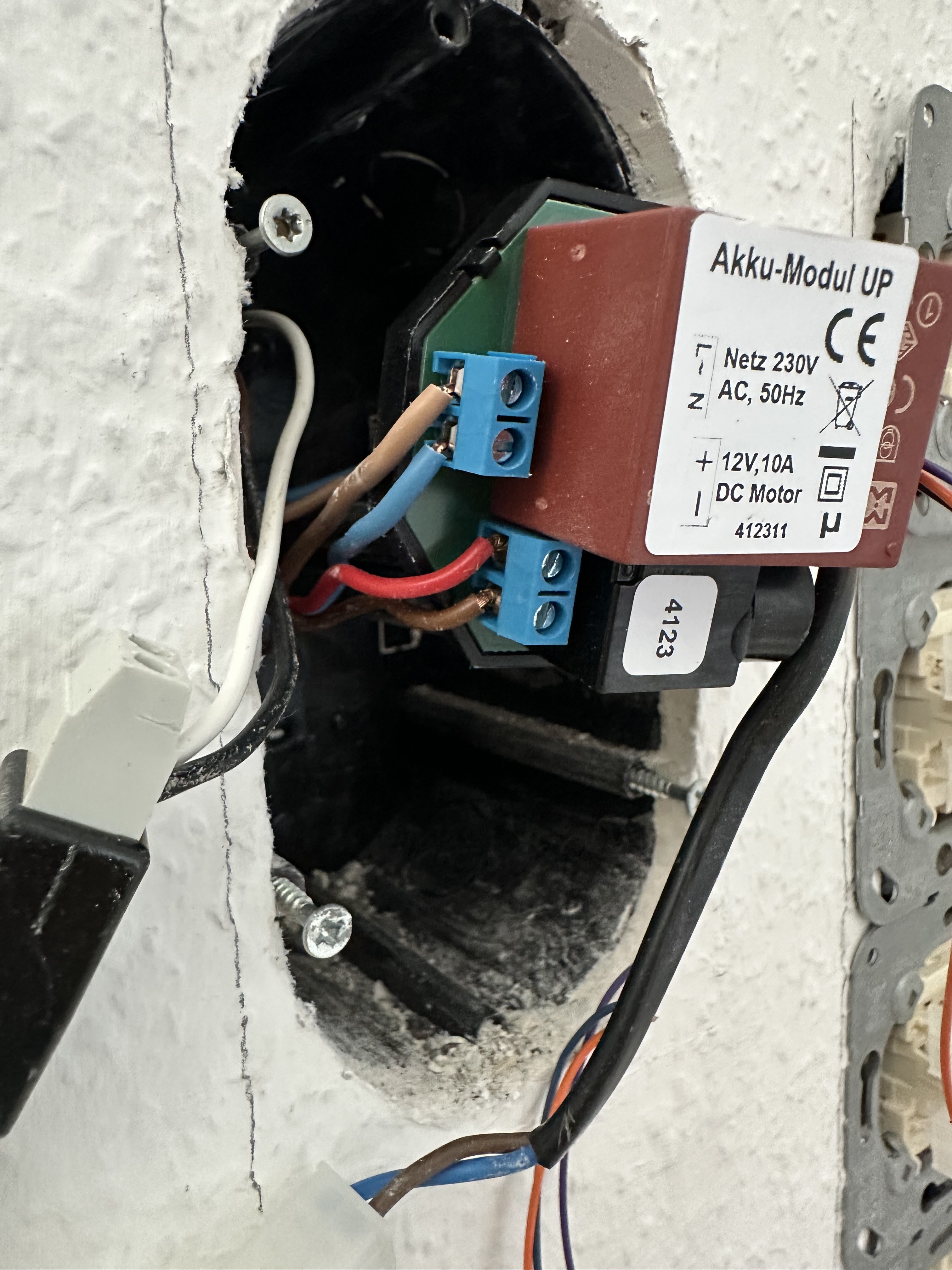

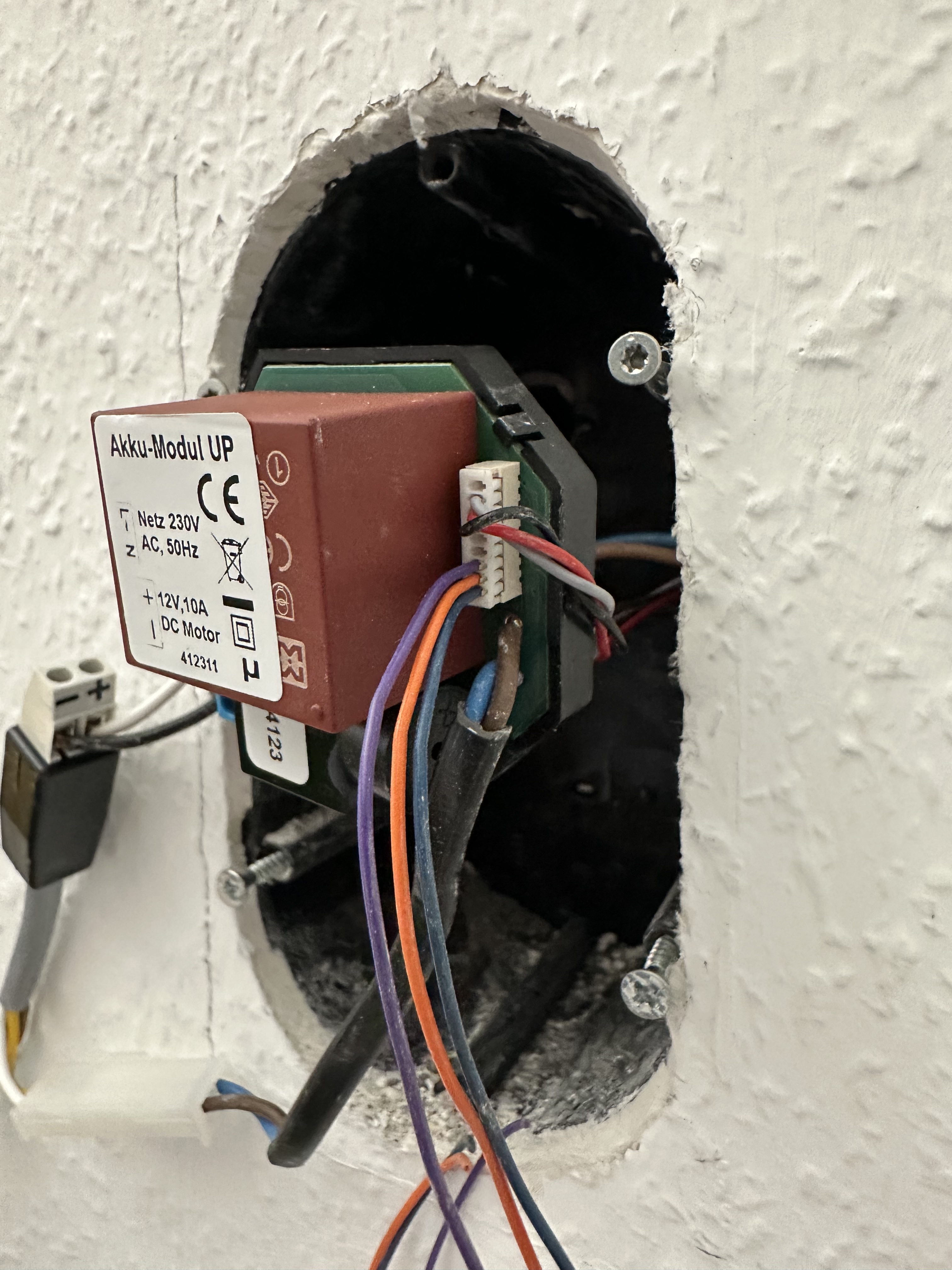

Ich habe folgendes Problem:

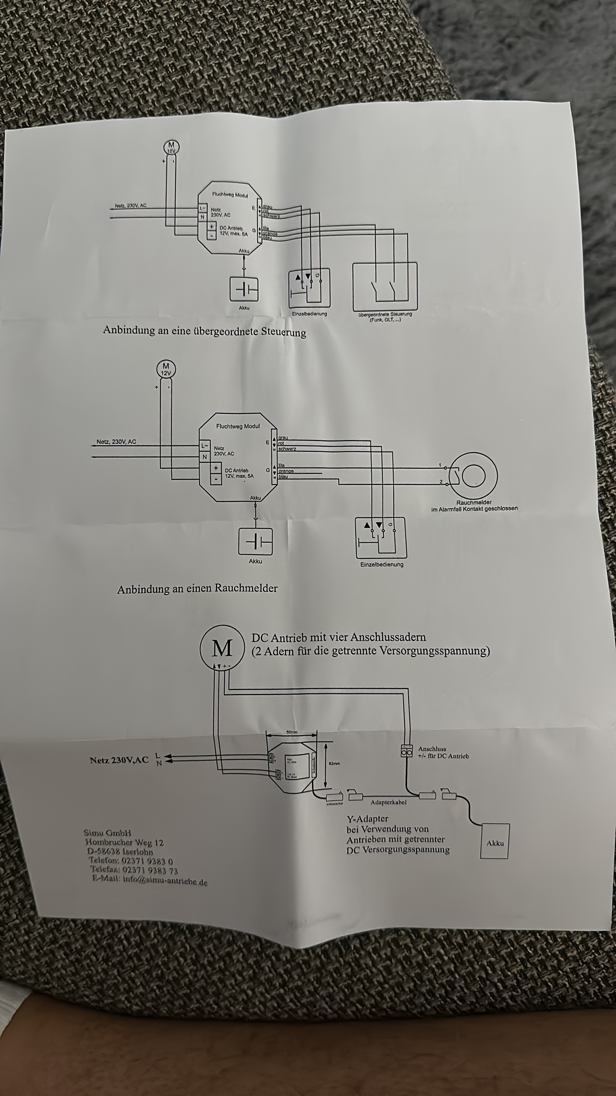

Ich habe meine Rollläden mit Shelly 2pm automatisiert, leider habe ich einen Rollladen in der Wohnung der zum Balkon führt und weil das als Fluchtweg gilt läuft er über ein 12V Akku Modul. Das gute ist, das Akku Modul hat einen Anschluss für eine übergeordnete Steuerung, so wie ich das sehe, gibt es bei Shelly allerdings kein Produkt welches sich hierfür eignet, ist das richtig? Und wenn ja, welcher Hersteller hat eins und ist gut in HA integrierbar? Ich habe im Prinzip ein 12V Signal welches ich auf das eine oder andere Kabel schalten muss.
Im Anhang sind sowohl Bilder des Akku Moduls als auch des elektrischen Verdrahtungsschemas
Die Shelly Plus haben doch potentialfreie Kontakte. Darüber kannst du die 12V doch schalten. Oder verstehe ich da was nicht richtig?
Ikke
Der Shelly Plus RGBW PM würde also funktionieren?
ich habe das gleiche Problem, gibt es eine Lösung?
Der 1 ja. Der 2PM nicht. PM Geräte grundsätzlich nicht…
Ach ja, stimmt. Dann bräuchtst du für eine Rolladensteuerung doch eher was anderes.
