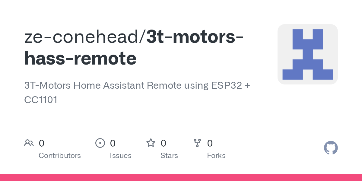

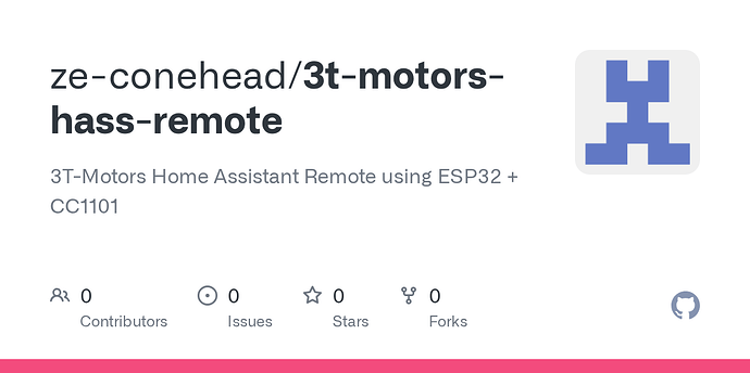

So, ein kleines Update:
Ich habe gerade eine erste Version auf GitHub veröffentlicht.
Hoffe die Readme ist halbwegs verständlich. Hier muss auf jeden Fall noch verbessert werden.
Aber um meiner Androhung erst mal nachzukommen, wollte ich diesen Schritt jetzt trotzdem schon mal machen.
In der Theorie müsste man die Konfiguration auch schon ohne CC1101 machen können und das Gerät in HASS sehen können.
Soll ich eventuell einen eigenen Thread hierfür aufmachen?
ich habe das gleiche Problem mit Yooda funkrolladen und 433mhz wie hast du das gemacht
hallo Jungs, ich brauche auch eure Hilfe bitte. Ich habe eine Funkfernbedienung Yooda funkprotokol 433mhz würde gerne meine 6 Rolladen in HA einbinden. Könnt ihr mir bitte helfen
Also meine Lösung scheint hier zumindest nicht zu funktionieren, da Yooda definitiv andere Pulses sendet als die Dooya.
Vielen Dank für deine schnelle Antwort, ich verstehe auf der Seite leider nur bahnhof könntet ihr mir nicht helfen also ist das möglich. Kenne mich leider nicht so aus habe nach der gateway geschaut die kostet 300€. Habe was anderes gesucht die etwas günstiger ist aber leider ohne Erfolg. Würde mich sehr auf eure Hilfe freuen wenn möglich. Wenn ich eine anleitung oderso hätte bekäme ich es hin. Aber leider finde ich nirgends was. Habe mir jetzt mal den sonoof rf gekauft weiß aber nicht ob dieser funktioniert :pleading_face:
