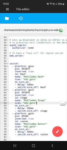

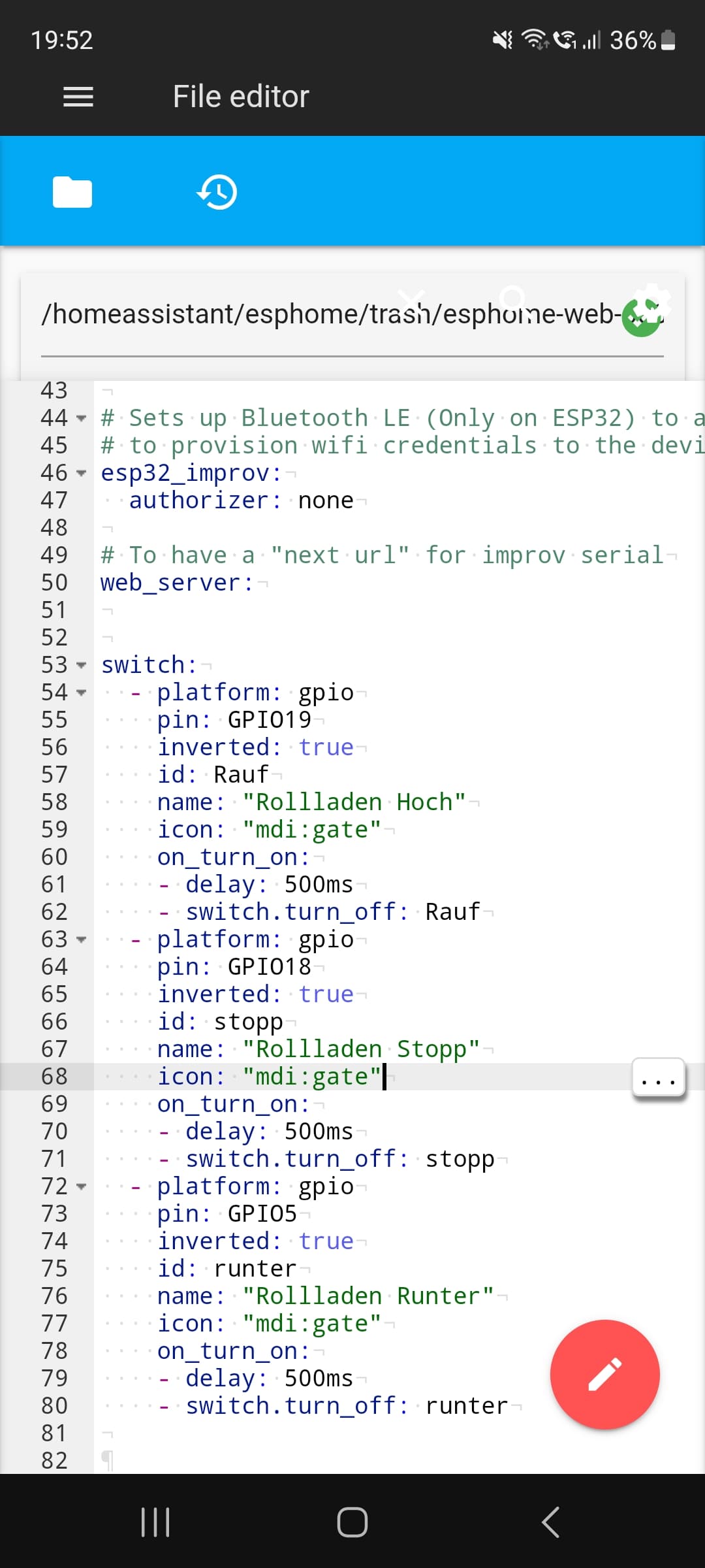

Habe heute endlich die Zeit gefunden. Nachdem es ewig gedauert hat bis icj esphome richtig installiert hatte.
Im esp habe ich 3 schalter angelegt die sich nach 500ms resetten und inverted sind also im normalzustand + sind. Die Tasten der Fernbedienung werden mit - getastet, hier habe ich einfach am richtige kontakt der physischen Taste (hab ich einfach vorher mit einem kabel getestet) angelötet.
Läuft prima.

Hey, also eigentlich ist da nichts mehr zum teilen. Den Code kann ich dir gern schicken.
Also du musst die fernbedienung zerlegen bis du an die lötstellen der Taster kommst. Dann nimmst du ein kabel und hälst ein Ende an die Batterie (-) und das andere an eine der Lötstellen. Bei einer Lötstelle wird quasi ein Tastendruck ausgelöst. Hier musst du also das kabel anlöten und dann mit einem GPIO vom esp verbinden. Auf dem ESP programmierst du einen switch der normalerweise “An” also + ist und beim schalten zu - wechselt, so simuliert man den druck eines tasters.

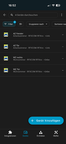

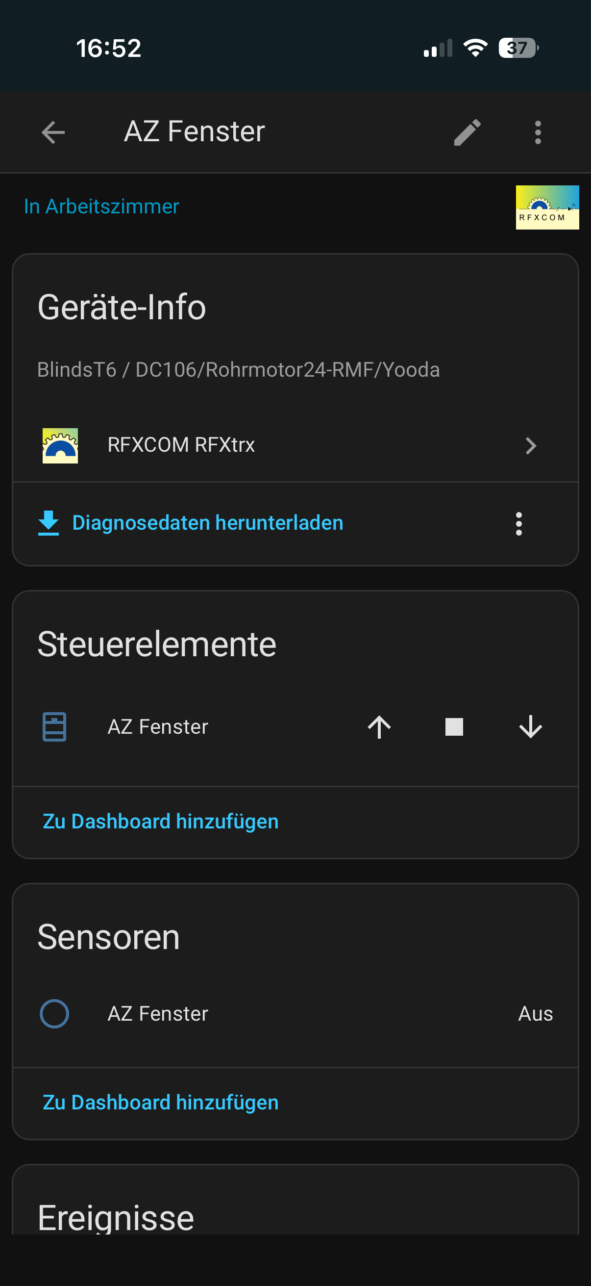

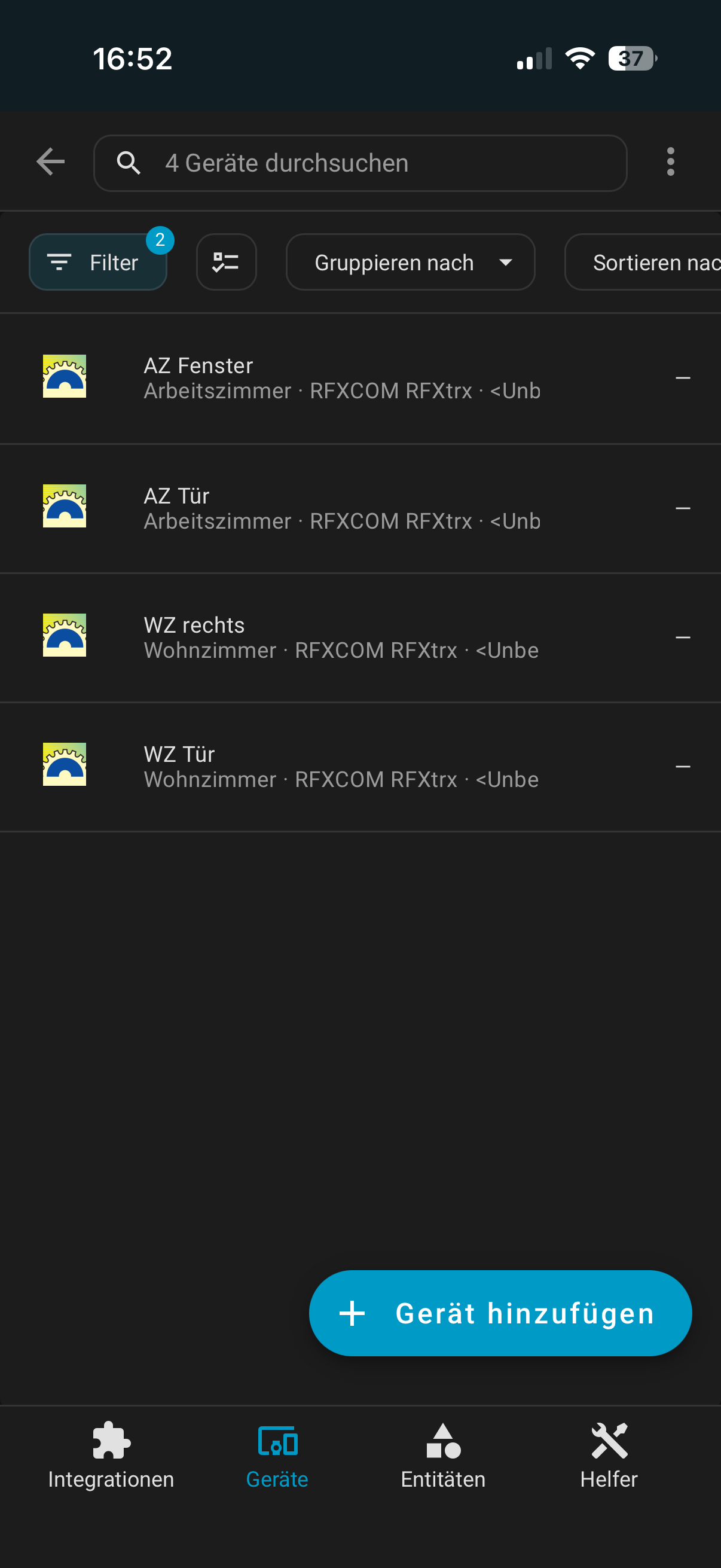

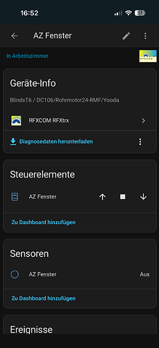

Auch ich habe leider noch ein paar Rollladenmotoren der Firma 3T diese habe ich allerdings mit RFX COM eingebunden. Damit kriegt man auch die Rolling Keys raus, funktioniert seit Jahren problemlos! Der Stick muss nur einmal für ein paar Euro gekauft werden, die Keys raussuchen dauert zwar ein paar Minuten aber es ist möglich.

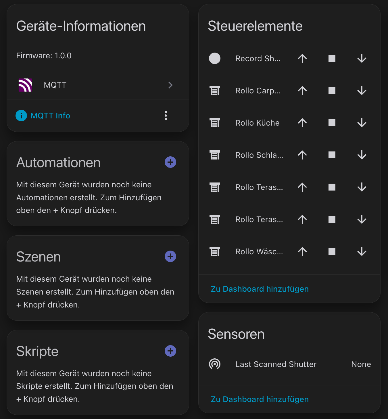

bist du noch auf der Suche? Ich habe meine 3T-Motors selbst in HASS eingebunden.

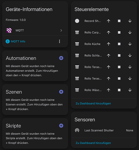

Hierfür habe ich eine ESP Firmware geschrieben, die Signale aufzeichnen kann und die 3T-Rolladen dann “nativ” über MQTT in HASS einbindet.
Das Ganze sieht dann in etwa so aus:
Von den Materialien her benötigt man eigentlich nur einen ESP32 und ein CC1101 Modul, aus China kommt man da unter 10€ weg.
Man muss das Projekt halt in VSCode/PlatformIO klonen, eine Konfiguration erstellen, Flashen, in HASS die Codes auslesen, Konfiguration noch mal anpassen, Flashen und fertig.
Ich konnte es bisher halt nur bei mir selbst testen (habe die 3T45-10R), aber da funktioniert es wunderbar.

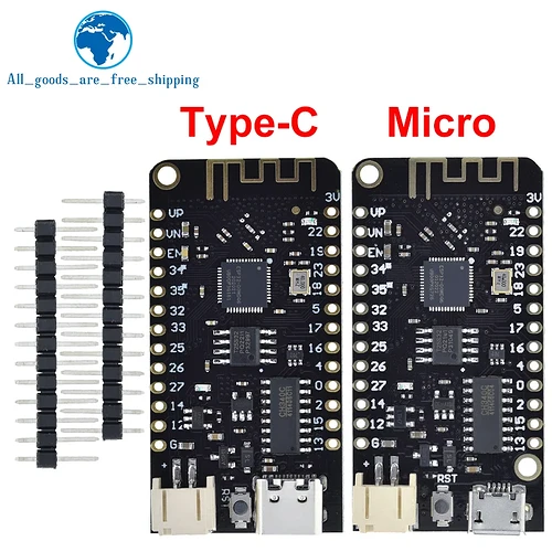

Hast du denn schon einen ESP32?
Ich verwende so einen ESP32 und ein CC1101 Modul:

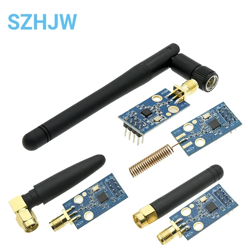

Ich frage mich gerade nur, welche Version, also mit welcher Antenne von dem CC1101 Drahtlose Modul Mit SMA Antenne Wireless Transceiver Modul Für Arduino 315/433/868/915MHZ - AliExpress ich bestellen soll.
Vielleicht kannst du mir noch einen Tipp geben.

Ich glaube das ist hier ziemlich egal, da es nur um die Antenne geht.
Ich habe selbst Type-2, wenn die Rolladen etwas weiter bei dir weg sind und “du den Platz” hast, dann würde ich vermutlich Type-4 bestellen
