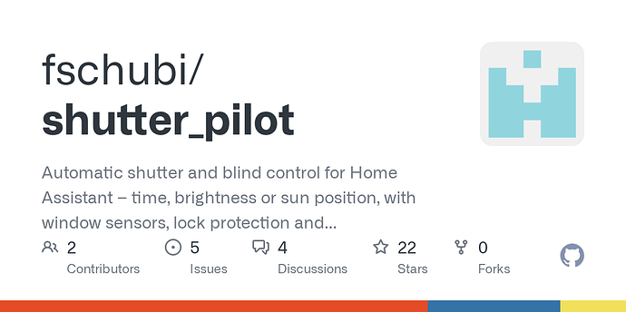

Ich Schwanke hauptsächlich noch zwischen Shutterpilot und dem Blueprint von Simon
Kennt jemand von euch beides und kann sagen welches einfacher einzurichten ist und welches mehr funktionen bietet?

Warum nicht sowas benutzen? ich würde ja das nehmen was den größeren Funktionsumfang hat um flexibler zu sein
Nimm Shutter Pilot. Es isk per Klick komfortabel ohne Programmieren einstellbar.
Da bist du schneller fertig, als mit Blueprints.
Ich habe gute Erfahrungen damit gemacht, da der Entwickler es aktuell regelmäßig wartet.

habe ich auch schon so weit installiert sieht erstmal kompliziert aus aber ich warte noch auf meine Rolladenaktoren und werde Shutter Pilot dann nutzen scheint viel möglich zu sein

Ist das besser als Shutter Pilot?
Ich habe shutter pilot schonmal installiert und sieht aufjedenfall sehr mächtig aus und man kann viel machen. und alles schön einmal einstellen und fertig.
Ich würde Shutter Pilot nutzen außer jemand sagt es gibt eine bessere bzw mächtigere Integration die besser ist aber auch einfach einzustellen ist
