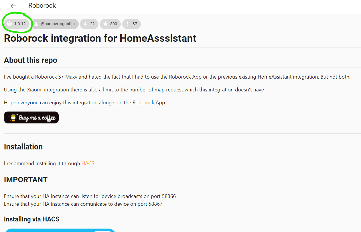

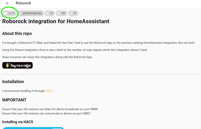

Deine Roborock Integration über Hacs läuft aber auf 1.0.12 ?

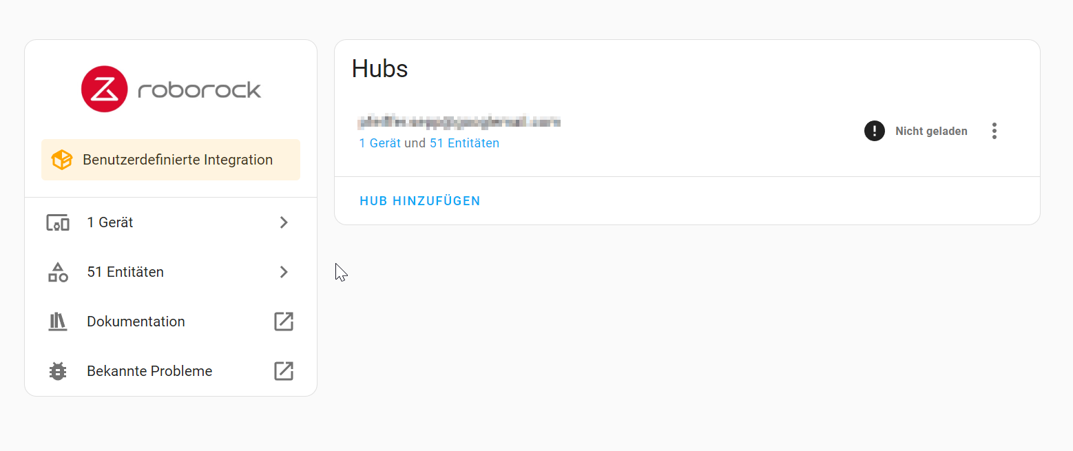

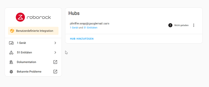

Keine Ahnung wie man überhaupt die Version sieht. Ja ich habe die Hacks-Version (Benutzerdefinierte Integration) und das einzige was ich schauen kann unter der Integration - drei Punkte - Systemoptionen und dort ist alles aktiviert mit Updates. Wie man die Version rausbekommt oder gar Update ist mir schleierhaft. Ich dachte updates erscheinen wenn man unter Hacks reingeht oben sie wie bei “Einstellungen” stehen die Updates auch immer ganz oben. Jedenfalls hatte ich schon welche und wunderte mich selber warum man nirgends schauen kann welche Versionen. Momentan sind keine Updates verfügbar. Aber welche Version von was weiß ich nicht wo man das sehen kann.

Version der Integration findest du z.B. hier:
Das ist die Seite von Github mit Beschreibung für die Installation? Wenn nein, wie kommst Du zu der Anzeige? Wie gesagt wenn ich auf Einstellungen - Geräte und Integrationen - Roborock gehe wird mir nur angezeigt Roborock Benutzerdefinierte Integration. Dort kann ich das Gerät und die Entitäten aufrufen. rechts neben Konfigurieren kann ich noch auf die drei Punkte und dort auf Systemoptionen wo alles für Updates aktiviert ist. Es wird aber nirgends eine Version angezeigt.

du hast wahrscheinlich die neue Roborock Version mit der 2023.9 am laufen. Die geht nicht. Genauso wie vorher die alte Roborock Version nicht mit 2023.10 gelaufen ist. Daher einfach beides auf den aktuellsten Stand updaten, dann läuft es auch wieder :wink:
Es ist bei mir eine HACS Integration, also schau dort nach der Version.
