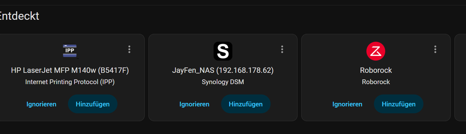

Ich habe auch direkt ein Problem und hoffe hier Hilfe zu finden. Ich habe meinen Roborock S7 zunächst problemlos HA hinzufügen können. Anschließend habe ich mit mit der Custom Map aus dem HACS rumprobiert und es gab fortan Verbindungsprobleme. Ich habe dann beschlossen noch mal von ganz vorne anzufangen und alles wieder entfernt.

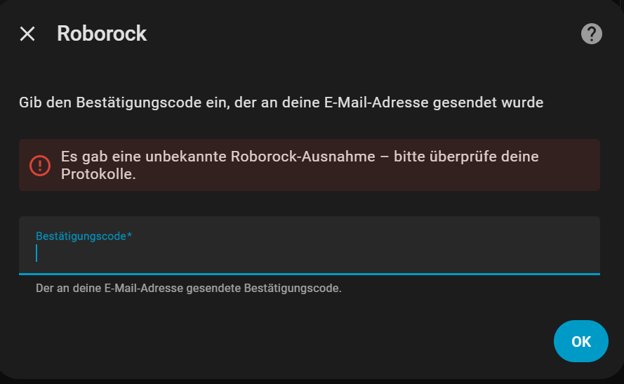

Seitdem kann ich ich die Roborock-Integration nicht mehr über Geräte/Dienste hinzufügen. Ich gebe meine email ein und erhalte ich auch einen Bestätigungscode. Allerdings erhalte ich im nächsten Fester immer eine Fehlermeldung. Ich probiere damit jetzt schon ein paar Tage rum und komme einfach nicht weiter.

wenn ich den Kommentar aus dem offiziellen Forum lese, gab es eine Änderung seitens Roborock an deren API Schnittstelle.
Die Folge ist jetzt der Fehler mit dem Bestätigungscode, wenn man die Integration aktuell neu einbindet:
Nach dem derzeitigen Stand soll dieses mit 2025.12.3 gefixt werden.
Hilft also bis dahin nur abwarten.
