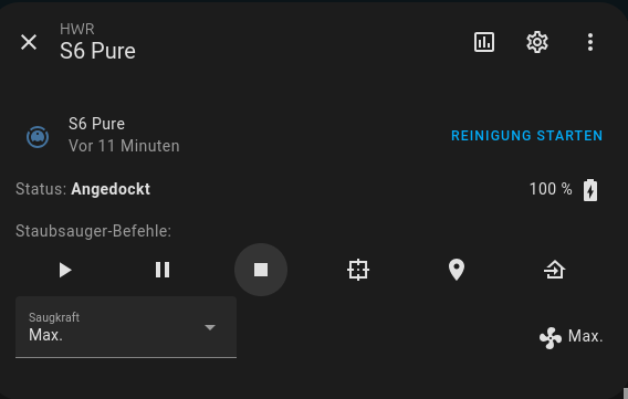

Ich habe meinen Roborock (S6 Pure) mittels
Xiaomi Miio in HA eingebunden.
Karten Integration ist auch möglich, nutze ich nicht.
Das Problem besteht darin, dass die Spot-/Zonenreinigung in der Karte nicht im Voraus angezeigt wird, wie es in den Videos demonstriert wird.

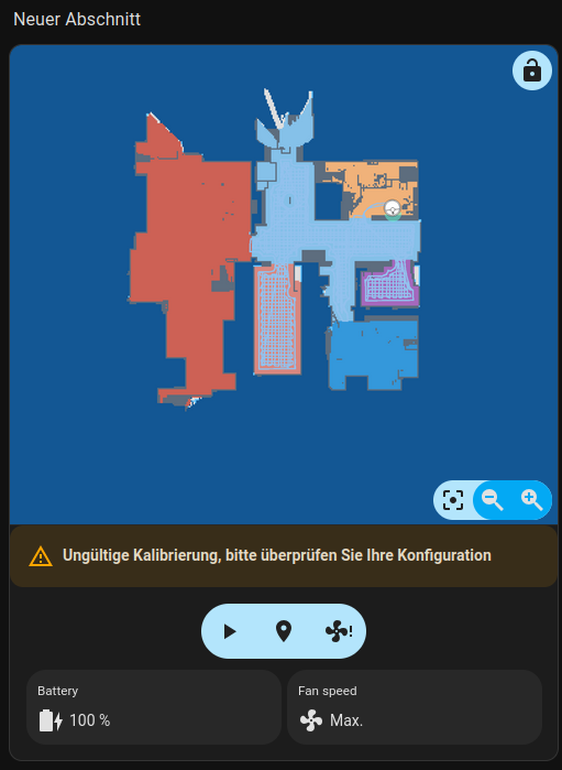

Ich habe die Roborock-Integration in Home Assistant installiert und zusätzlich aus dem HACS Store die Xiaomi Vacuum Map Card hinzugefügt. Diese Map Card ist bisher die einzige, die meine vorhandene Karte korrekt geladen hat. Allerdings wird der Hinweis angezeigt: „Ungültige Kalibrierung, bitte überprüfe die Konfiguration.“ Ich kann den Fehler nicht finden und habe bereits verschiedene Map Cards getestet, jedoch ohne Erfolg.

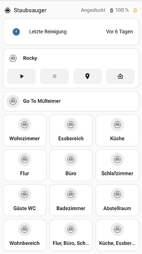

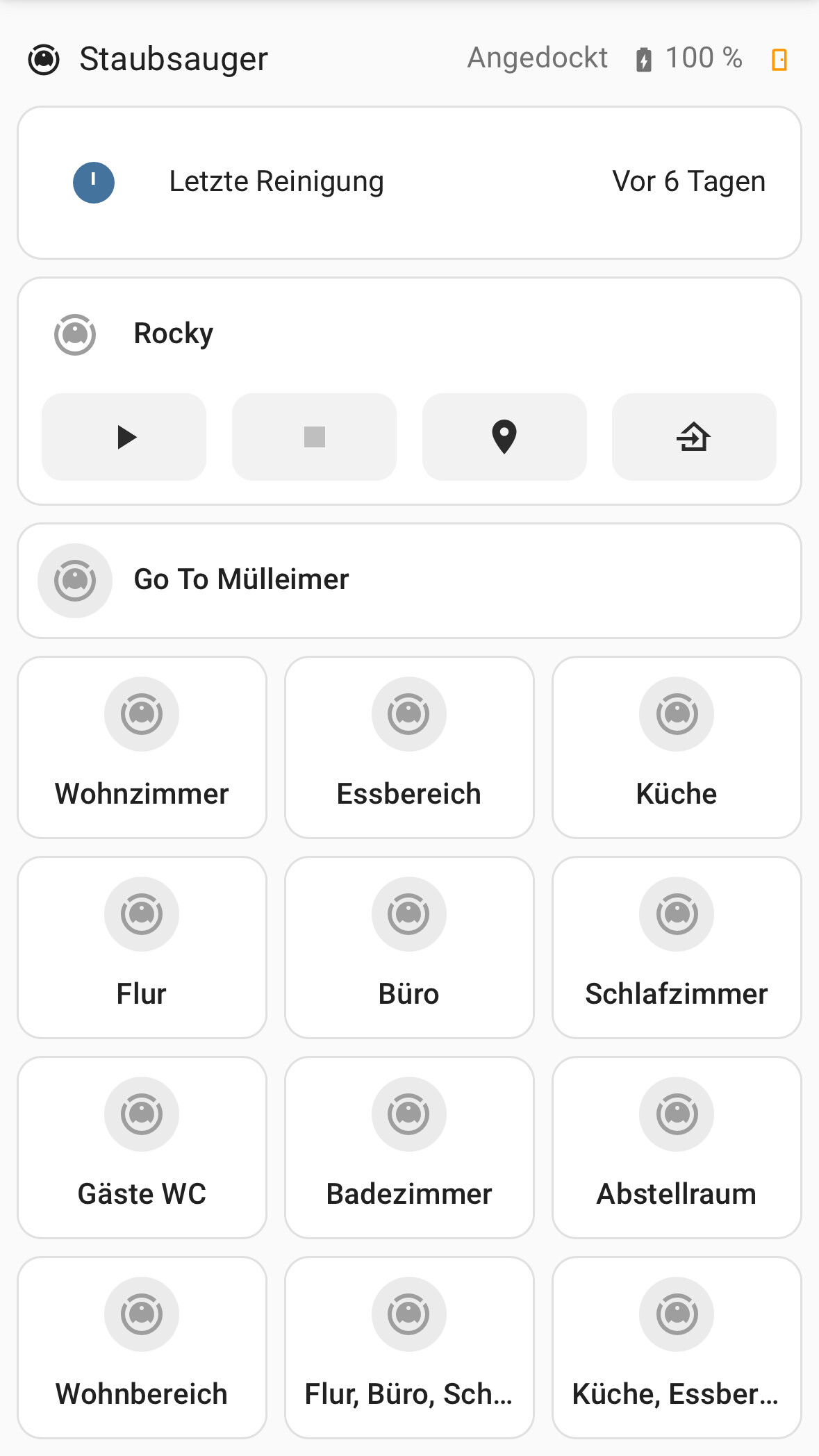

Die einzelnen Kacheln der Räume sind bei mir als Skripte in Home Assistant angelegt. Beispiel Wohnzimmer: Wenn ich die Kachel Wohnzimmer drücke, wird das Skript VAC Rocky Zimmer Wohnzimmer ausgeführt. Dabei wird zunächst geprüft, ob der Raum Abstellraum, in dem der Staubsauger steht, geöffnet ist. Wenn das der Fall ist, saugt der Staubsauger den Raum Wohnzimmer mit der Raum-ID 17.

Auch mehrere Räume sind möglich; das Skript sieht dann ähnlich aus. Da sind die Raum IDs: 20, 23, 22, 21, 19.
