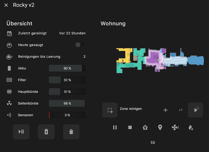

Am Ende hätte ich gerne so etwas ist der Art:
Quelle: Vacuum Interactive Map Card - #1771 by slofii - Dashboards & Frontend - Home Assistant Community
