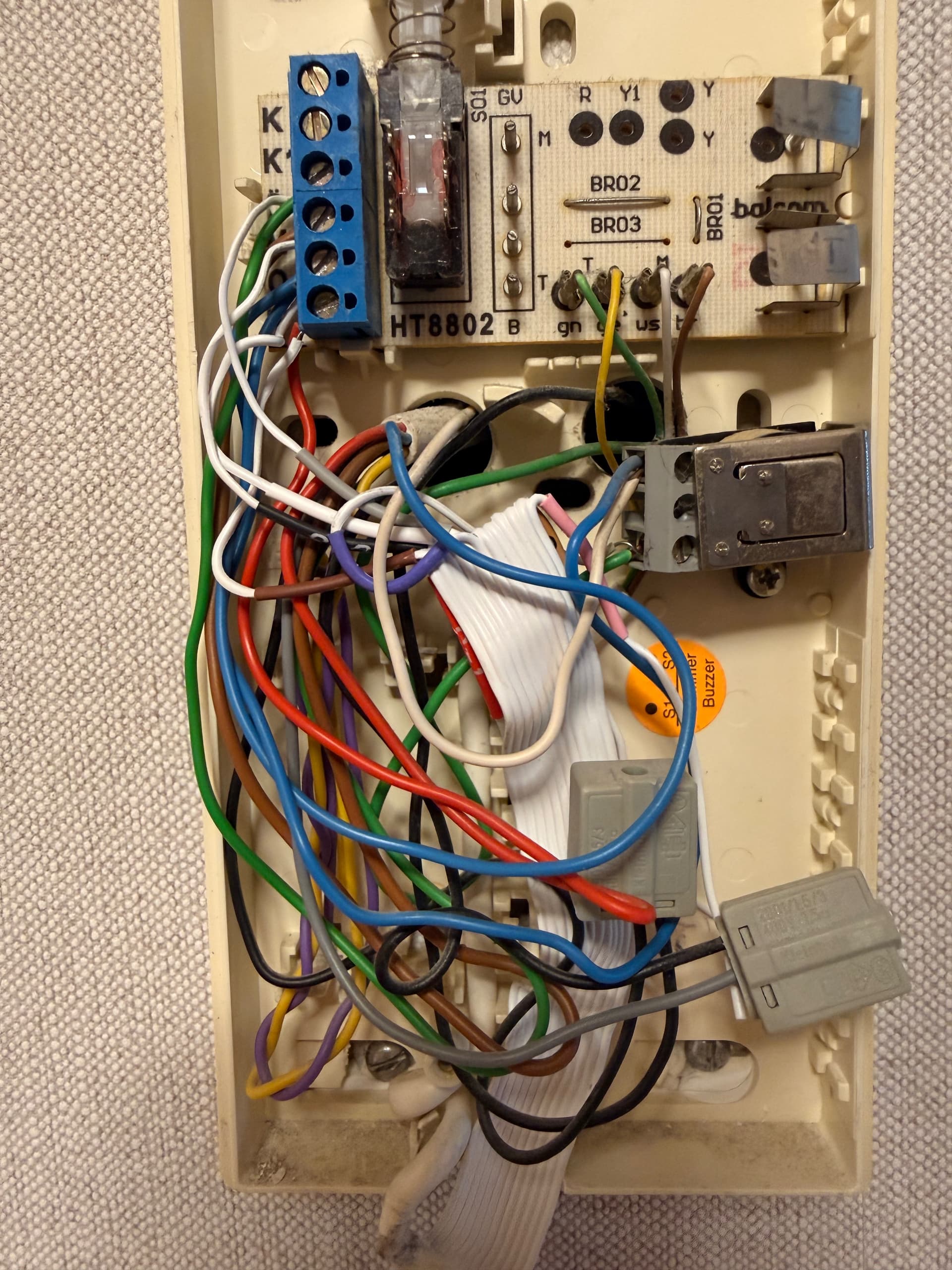

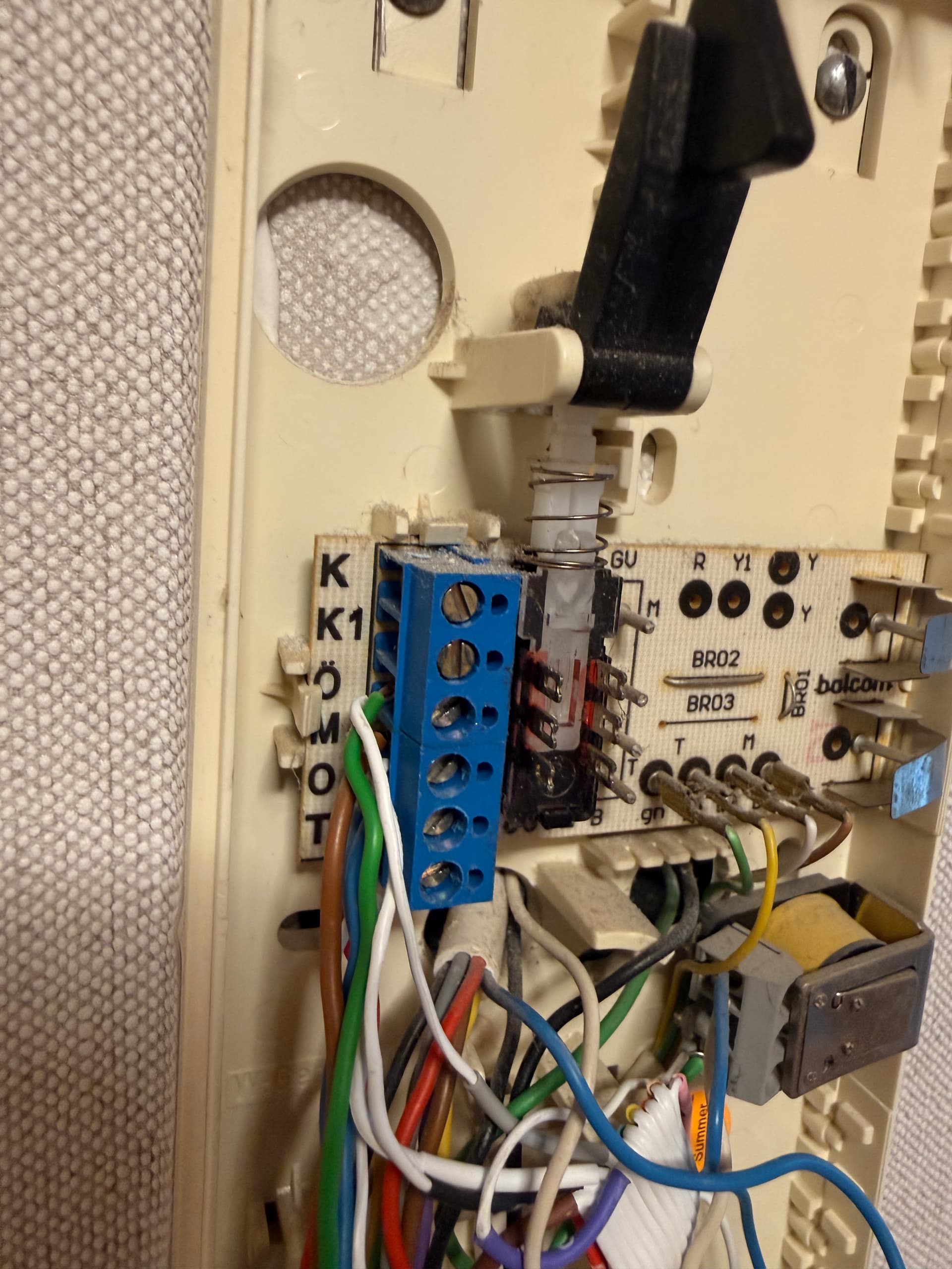

Hier mal Fotos von der Verkabelung

Da der eingebaute Summer angeschlossen ist und Du von einem externen Gong schreibst, gehe ich davon aus, dass der interne Summer für den Etagenruf zuständig ist und über einen Klingeltaster vor Deiner Wohnungstür angesteuert wird.
Aus dem Gehäuse gehen 4 Einzeladern weg, links weiß und schwarz, rechts grün und schwarz. Der Taster vor Deiner Wohnungstür braucht 2 Adern. Dann könnten die anderen beiden für den externen Gong sein.
Hast Du den Hörer mal von der Wand genommen? Brauchst ihn ja nicht abklemmen, die Adern sollten lang genug sein.
