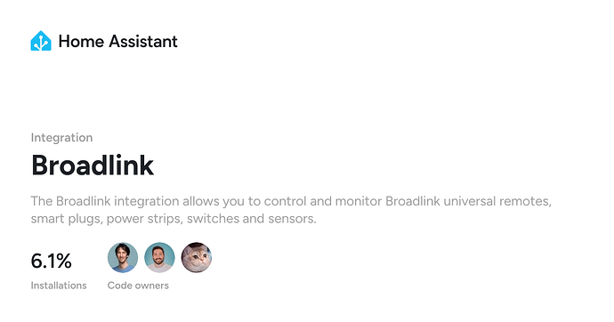

Moin
Falls das eine einfache IR-FB und das IR-Signal unverschlüsselt sein, sollte könntest Du diese auch z.B. mit einer BroadLink RM4 Pro IR und HF Universal-Fernbedienung (oder einem ähnlichen und ggf. günstigeren Teil) anlernen und darüber dann eine Steuerung per HA machen.
Ich habe hier z.B. eine BroadLink RM4 Pro u.a. für die Steuerung von einem Standventilator, bei dem die Original FB das Zeitliche gesegnet hat. :slightly_smiling_face:
Ist halt nur so eine Idee …
