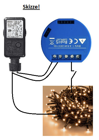

Hallo Gabriel,
ich habe das bei mir mit einem “Shelly” gelöst:
Das Netzteil versorgt in meinem Fall den Shelly und die Lichterkette mit Strom.
Mit dem “Programm-Knopf” wähle ich den gewünschten Effekt aus (in meinem Fall ebenfalls Dauerleuchten). Mit dem Shelly wird dann die Verbindung zur Lichterkette an- bzw ausgeschaltet.
Gute Idee, einfach den Strom nach der Steuereinheit zu kappen, dann bleibt auch das Programm gespeichert. Ich würde aber den Shelly UNI nehmen ist kompakter:
