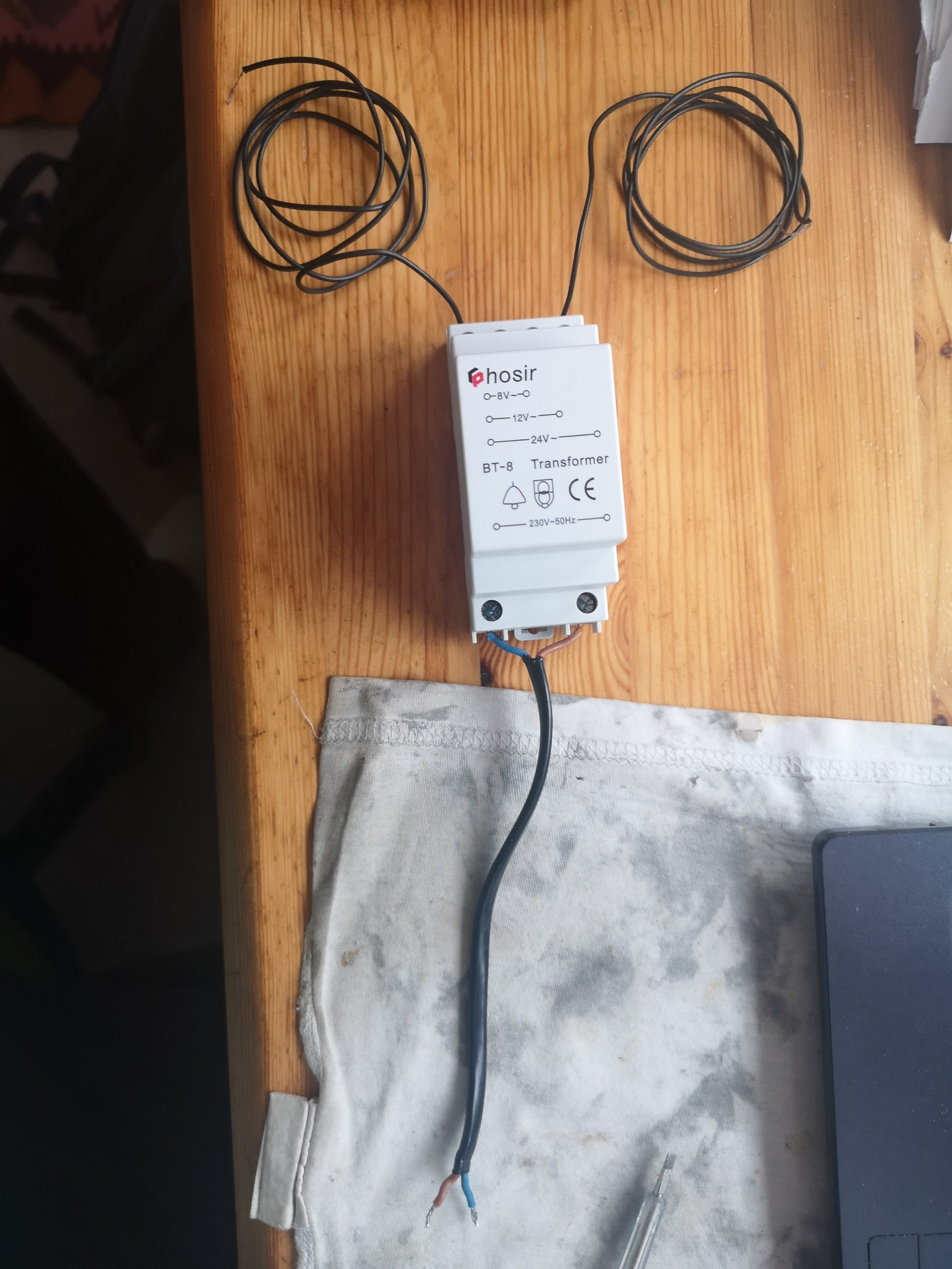

sehr interessant. ich habe mich dazu entschieden, einen schicken, schönen 24 V AC trafo parallel zu installieren. das mit dem klingeldrähten könnte knapp werden, sie die hinter der klingel gekürzt worden. wie verlängert man am Besten klingeldrähte?
ich poste mal ein paar bilder:
hier sieht man ein paar Reste eines gelben Kabels
an diese 2 Kabeln würde ich ein Trafo anschließen. an das Trafe 230 V AC.
welches trafo würdet ihr mir empfehlen?
damit meinte ich, ob man das alte Trafo nicht entsorgen und dann ersetzen kann? ich will mich von alten Trafos trennen. Hatte nur Probleme damit einschließlich alten Kabeln.

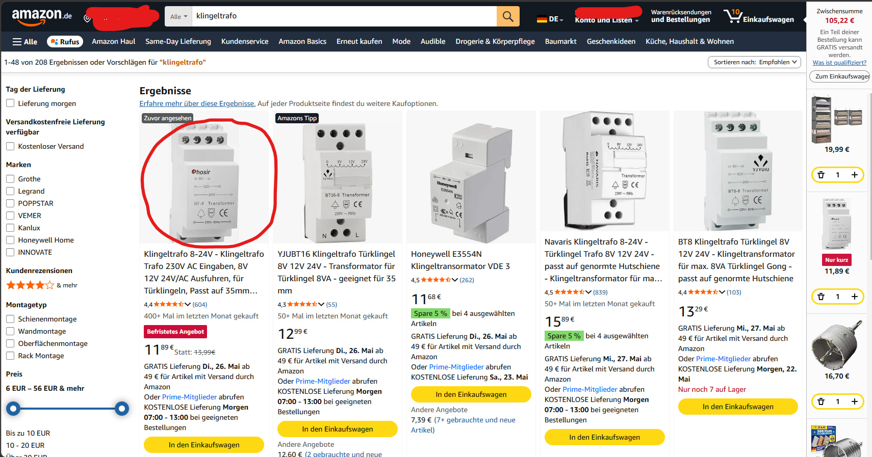

Nein. Vergesst die Ring, ohne Abo nutzlos. Aber: wird ein Klingeltrafo mit diesen Parametern eine reolink doorbell wifi zum Laufen bringen? 8 VA (8 V/1 A, 12 V/0,67 A, 24 V/0,33 A)
Eigentlich hatte ich das Thema hier für mich ja schon abgehakt, :slightly_smiling_face: aber vielleicht für andere User zur Info. Die in DE üblichen Klingeltrafos, die dann 8V, 12V und 24V können, sollten eigentlich immer passen/funktionieren. Ich habe mir vor Jahren auch einfach nur irgendeinen No Name Klingeltrafo über Amazon besorgt, den es aktuell dort jetzt aber nicht mehr gibt.
Altes Angebot bei Amazon
An dem Teil hatte bzw. habe ich im Laufe der Jahre schon div. unterschiedliche Video-Doorbells im Einsatz. Teils nur zum testen, oder auch über Jahre hinweg. U.a. eben auch eine Reolink Doorbell WiFi.
D.h. auch aktuell würde ich mir darüber nicht groß Gedanken machen. :slightly_smiling_face:
das günstigste Klingeltrafo von Amazon, auch noch an erster Stelle, war goldrichtig und hat gereicht (habe nur 24 Volt getestet).
Und wieder war auf Amazon verlass. https://www.amazon.de/Klingeltrafo-Türklingel-Türklingeln-Klingeltransformator-Unterstützt/dp/B0CGVMF51R/

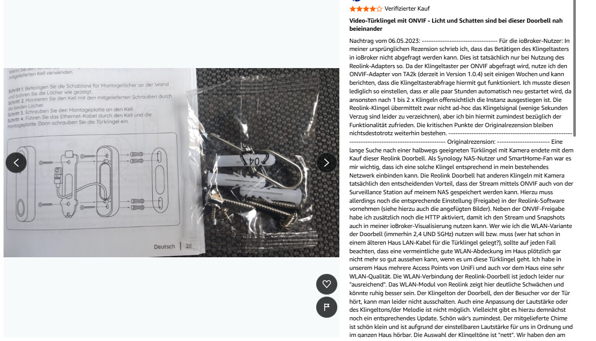

Vielleicht kann mir einer folgende Rezension unter Reolink Doorbell Wifi erklären?
Für die ioBroker-Nutzer? In meiner ursprünglichen Rezension schrieb ich, dass das Betätigen des Klingeltasters in ioBroker nicht abgefragt werden kann?? Dies ist tatsächlich nur bei Nutzung des Reolink-Adapters so??? (Welcher Reolink-Adapter???) Da der Klingeltaster per ONVIF abgefragt wird, nutze ich den ONVIF-Adapter von TA2k (derzeit in Version 1.0.4) seit einigen Wochen und kann berichten, dass die Klingeltasterabfrage hiermit gut funktioniert??? Ich musste diesen lediglich so einstellen, dass er alle paar Stunden automatisch neu gestartet wird, da ansonsten nach 1 bis 2 x Klingeln offensichtlich die Instanz ausgestiegen ist??? Die Reolink-Klingel übermittelt zwar nicht ad-hoc das Klingelsignal (wenige Sekunden Verzug sind leider zu verzeichnen), aber ich bin hiermit zumindest bezüglich der Funktionalität zufrieden???
anscheinend betrifft die Rezension die PoE-Version.
